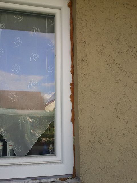

Zur Ausseseite (Fassade): Hier haben die Fensterbauer die zum Teil sichtbare Schaumfuge einfach nur mit den Rolladenleisten abgedeckt ! Fuge zwischen Rolladenleiste und Mauer sollte einfach nur mit Acryl abgedichtet werden !
Ist das so Korrekt ? Wenn ich jetzt schon die Schei* Schaummethode hab, muss der Schaum aussen nicht auch noch irgendwie abgedichtet werden ?? (Acryl drüber ??)

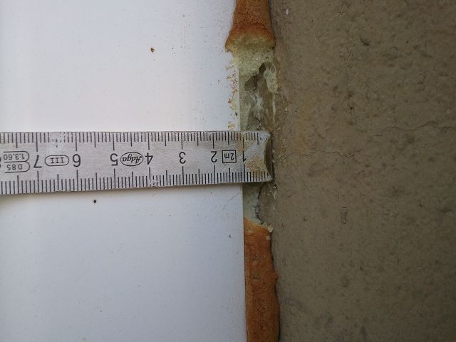

Wir haben an zwei Fenster keinen Rolladen, hier sieht man aussen die Schaumfuge, bin jetzt gezwungen die Fenster aussen neu einzuputzen (möchte nicht unbedingt irgend ne Plastikleiste) ! Aber hier ne generelle Frage: Wurde hier falsch gemessen oder ist das nicht anders möglich ?

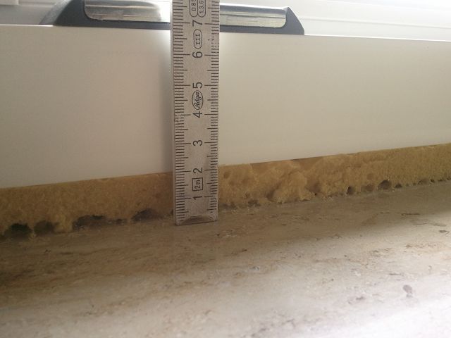

Zum Thema falsch messen: Wir haben ein Fenster, das sitzt nicht richtig auf dem Innenfensterbrett, da ist ne Fuge von 1,5 cm (mit Schaum gefüllt). Hierzu meinte der Fensterbauer, mit Acryl abspritzen und ne Plastikleiste mit Lippe drüber kleben !

Fensterlaibung aussen

Schaumfuge aussen Fensterlaibung

Innenfensterbank

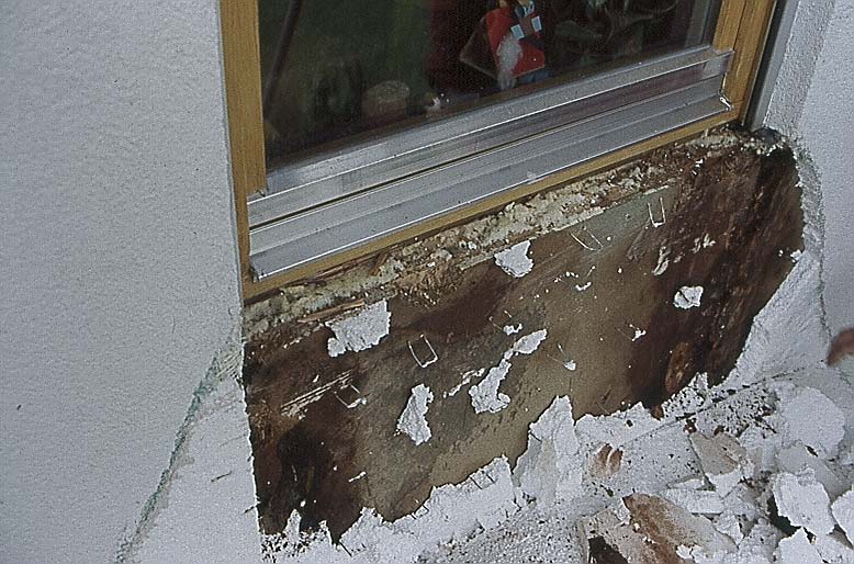

Zu den Einputzleisten nur soviel:
Im Leitfaden sind die Einputzleisten mit aufgeführt. Allerdings nicht als Grundlage des Fenstereinbaus, sondern als negative Schadensproduzenten.
Das Bild eines Holzhauses soll einmal aus einem Gerichtsgutachten verdeutlichen, welche Schäden durch Einputzleisten verursacht werden. Hier sollte man sich nicht auf vage anonyme Aussagen verlassen.
Dazu hat die Zeitschrift Glaswelt diesen Monat meinen Fachbericht >ruinöse Schäden< veröffentlicht. Auch im BauFachForum zu finden unter >Presse< und <veröffentlichte Berichte<.
Gruß W. Berger www.BauFachForum.de
Unlogisch, wie vom Vorredner angeführt, dass Einputzleisten ok sind. Hier ein Totalschaden nach 5 Jahren.
