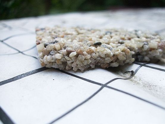

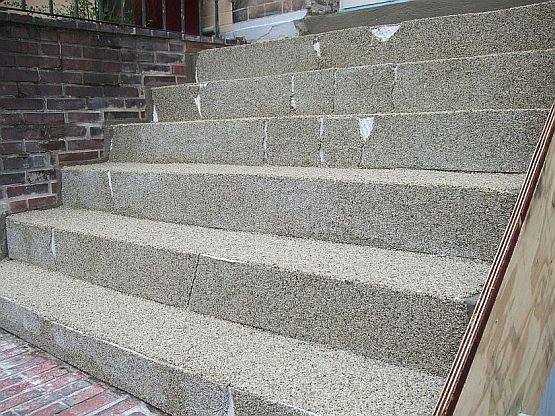

hier handelt es sich um eine Art "Balkonbau": Hauseingangstreppen zum Hochparterre.
Was ist dies "auf den Fotos" (sieht etwa aus wie Sesamcookies: besteht aus verbackenem 1-2mm
Quarzsand, in etwa 5mm dicken Platten) für eine Technik und wann bzw. wozu
wendet man sie an?
Meistens wird der Untergrund ja nur mit ein-zwei dichtenden Schutzanstrichen behandelt und darauf direkt gefliest.
in diesem Fall wurde auf dem Schutz-Anstrichen eine Art Fertig-Drainschicht
geklebt (aus eben o.g. "Sesamcookie"-Platten).
Darauf kam dann erst die Verschleißschicht bzw. in diesem Fall
als gesägte 3-4cm Sandsteinplatten.
Hat da jemand Erfahrung mit, weiß Quellen zu dieser "Drainschicht"?
Ist das irgendwo anerkannt / state-of-the-art? Oder ist das eine spontane Kreation.
Ich nehme an, da die Sandsteinplatten vielleicht nicht ganz wasserdicht,
kann Wasser darunter abziehen. Aber auch die Kapillarität ist
unterbrochen, so dass aus evtl. feuchtem Mauerwerk kein Wasser hochziehen kann.
