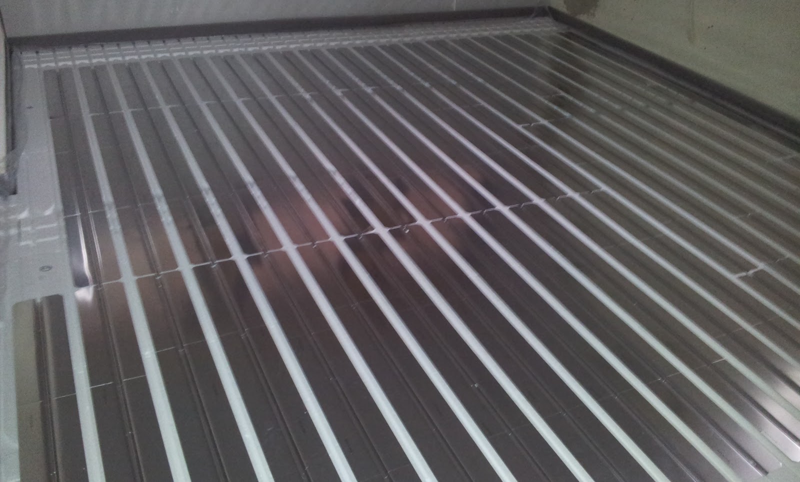

wir haben in unserem Badezimmer ca 25m² im Zuge der Sanierung eine Fußbodenheizung einbauen lassen. Aufgrund einer nicht allzu hohen Raumhöhe haben wir uns für ein Profilsystem entschlossen auf welches dann direkt gefließt wurde. Soweit so gut jetzt zu unserem Problem. Der Fußboden wird einfach nicht gleichmäßig Warm. Vorm Wc sind es 35° 2 meter weiter links nur noch 26° die Heizung hat 5 Stufen diese Temparaturen erhalten wir wenn das Thermostat zwishen 2-3 steht. Höher können wir es gar nicht drehen weil es dann an einigen Stellen so Heiß wird das man dort nicht mehr stehen bzw sitzen kann. Die Aussage des Installatuers das dies Normal sei kann und will ich so nicht glauben, mir ist völlig klar das es da Toleranzen gibt nur 6°-9° unterschied im einem Radius von 4m sind mir persöhnlich einfach zuviel. Gibt es die möglichkeit durch vorschalten einer Kleiner Umwälzpumpe da ein gleichmässiges Wärmebild hinzubekommen. Oder hat jemand eine andere Lösung parat.

gibt es einen Verlegeplan für die Heizschleifen? Wurde "schneckenförmig" verlegt, so das Vor- und Rücklauf immer nebeneinander liegen? Ähnöich dem 1 Bild?
http://www.heima24.de/wissenswertes/fussbodenheizung-heizkoerper-solar-waermepumpe/verlegeabstand_bei_fussbodenheizung.html
Was für ein System war das?

Was für ein System gute Frage. Im Angeot und Rechnung steht nichts wie das System heißt bzw welcher Hersteller. Es wurde so verlegt wie in dem 1 Verlegebeispiel. Gestern Nochmals mit ihm gesprochen er meinte man müsste die Vorlauftemp. ändern. Da ich keine ahnung habe wie man das macht muss ich leider darauf warten bis er nächste Woche vorbeikommt und sich der Sache annimmt.
Das Bild ist nur ein Beispielbild aber so ist der Aufbau bei uns auch.

So kleines Update. Der Sanimensch war da hat sich alles nochmal angeschaut und meinte, das muss so sein. Er hat nur die Vorlauftemp. erhöht gebracht hat es jedoch rein garnichts.
Eine Pumpe sitzt an der Therme ist auch richtig angeschlossen. Zumindest kommt überall Warmwasser an. Die anderen Heizungen im Haus funktionieren ja auch ohne Probleme. Eine Zeitschaltuhr ist nicht verbaut.
Die Umwälzpumpe funktioniert Quasi für den kompletten Heizungs bzw Warmwasserkreis. Die FHB hat keine seperate Pumpe.
In Bodenbereich in der nähe vom Thermostat hatten wir heute morgen 41.5°C 2m weiter waren es nur noch 28.5°C und zum eingang ca. 4m vom Thermostat weg, waren es nur 25.5°C. Die Raumtemp betrug jeglich 20°C. Von wohlfühlen kann da keine Rede sein. Wir haben auch die Unterlagen angefordert von den materialien die er da verbaut hat. Bisher keine Reaktion. Es nervt nur noch, es wird wohl auf einen Gutachter hinauslaufen
