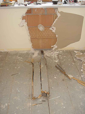

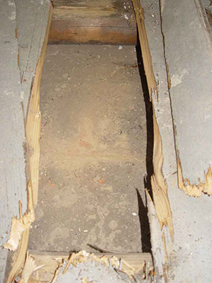

Um einen konkreten Überblick zu erhalten, habe ich im schlimmsten Raum den Fußbodenbelag entfernt, Rigips entfernt und Dielenboden entfernt.

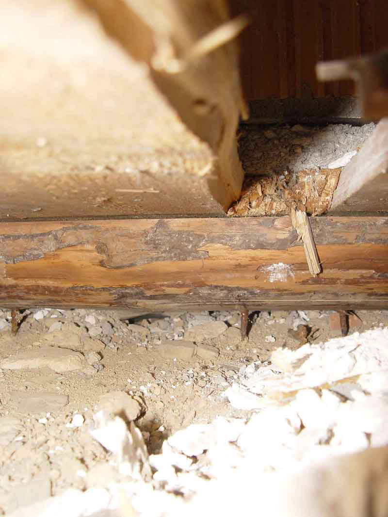

Man sieht ein Gewölbe gemauert mit roten Ziegel aber Lehmmörtel. Wirklich haltbar ist es nicht und weißt deftige Risse auf. Man sieht Träger-Holzbalken. Darauf der Dielenfußboden.
Die Handwerker haben auf diesen Dielenfußboden scheinbar eine Mörtelschicht, eine Feuchtigkeitssperre und darauf die Ziegelvormauer gemauert.
