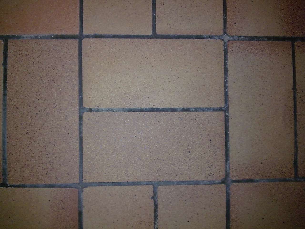

Bin ein Anfänger und habe wohl einen groben Fehler gemacht.
Ich habe einen Klinkerboden, welchen ich von starken Schmutzschichten reinigen möchte.
Teilweise habe ich das schon mit einem Grundreiniger gemacht, das Ergebnis ist gut.
Damits schneller geht und ich pro Abschnitt nur einmal drüber muss, habe ich nun die Steine und die Fugen mit einer Stahlbürste gebürstet.
Den Steinen schadets nicht, sie sind schön.
Aber die Fugen sind nun schwarz.
Kann ich da noch was retten?
Danke im Voraus

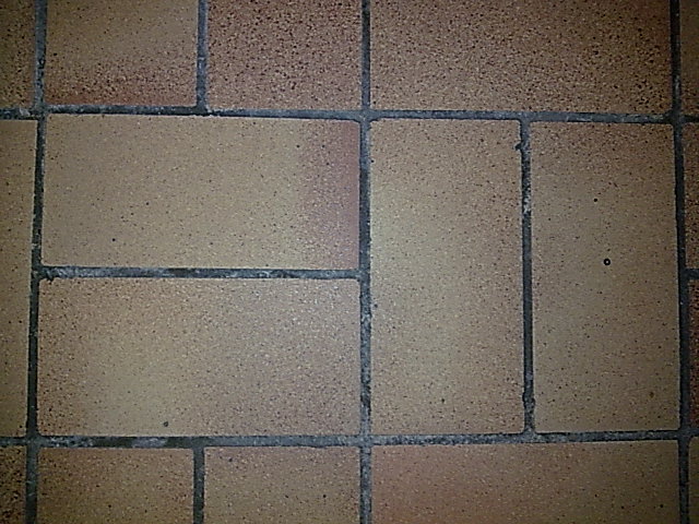

hallo
danke für die antwort.
hier sind mal zwei bilder.
es sieht wie schmutz aus.
wenn es denn schmutz ist, bekomm ich ihn nicht mehr raus.
hab mit grundreiniger, stahlbürste , natronpulver und diversen anderen hausmittelchen geputzt.
nur dort, wo ich die fugen mit der stahlbürste geputzt habe, sehen sie danach so aus.
deswegen dachte ich, dass sie davon schwarz sind, was sie vorher nicht waren.

BeitragVerfasst am: 19.06.2009 13:12    Titel: Re: Hilfe, Fugen von Klinker-Boden mit Stahlbürste gereinigt... Antworten mit Zitat
Ja, niemals eine Drahtbürste verwenden, sondern harte Kunststoffborsten.
Das schwarze ist Metallabrieb. Ist ganz schwer wieder weg zu bekommen.
Geht eigentlich nur mit starken Säuren, aber dann ist die Fuge auch futsch.
Da hilft nur schrubben und andere Mittel probieren z. B. mit Zitronensäure.
