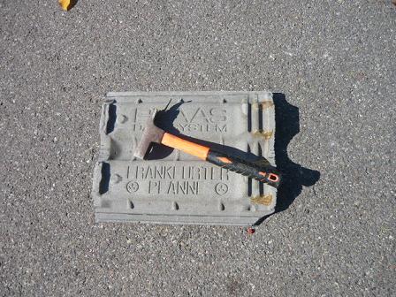

Hallo Marko,
es kommt noch eines dazu...wie du das ja schon erkannt hast.
Fliesen sind gebrannte Bauteile. Also, sie werden als >Scherbe<, im Hochofen gebrannt. Dabei entstehen Fehlbrände schneller wie man denken kann. Das Gleiche kennen wir von Dachziegeln.
Daher prüfen wir vor dem Kauf diese Produkte. Man nimmt einen Hammer mit zum Einkaufen und klopft an die Fliese/Dachziegel. Ist der Klang klar, ist das Ganze ok. Ist er dumpf oder schettert er, ist die Keramik ein Fehlbrand.
Jetzt gibt es so, wie du das bereits erkannt hast, Menschen die diese Fehlbrände nicht wegwerfen. Sie verkaufen diese im Internet.
So....jetzt sind wir in einer rechtlichen Grundlage. >Ware abgenommen, bezahlt und mit der Bezahlung die Korrektheit bestätigt. Und eventuell vom Umtausch ausgeschlossen.
Jetzt wird es schwer, diese Ware als beschädigt zurück zu geben. Auffällig ist einfach, dass aus dem internet sehr viele Fehlbrände auftauchen.
Also soche Produkte, die beim Kauf geprüft werden müssen, solten nicht aus dem Internet gekauft werden.
Das Bild zeigt, wie solche Platten geprüft werden. Gut zu sehen, dass Dachziegel mit Harzen punktiert werden. Bei Dachziegeln sollte dies vor dem Kauf aus dem Internet unbedingt erfragt werden, ob diese Harze aufgebracht sind oder nicht.
Die Platte wird auf der Rückseite angeschlagen.

also was Wilfried hier schreibt ist teilweise einfach falsch. Ich bin glernter Fliesenleger und kann das denke ich fachlich gut beurteilen. Fliesen und auch andere Baukeramik unterlaufen einer Qualitätskontrolle. Fliesen die nicht bester Qualität entsprechen werden als 2. Wahl aussortiert und dann auch entsprechend als 2. Wahl gekennzeichnet verkauft. Dass hier über Internetshops minderwertige Sachen verkauft werden ist einfach Quatsch.
