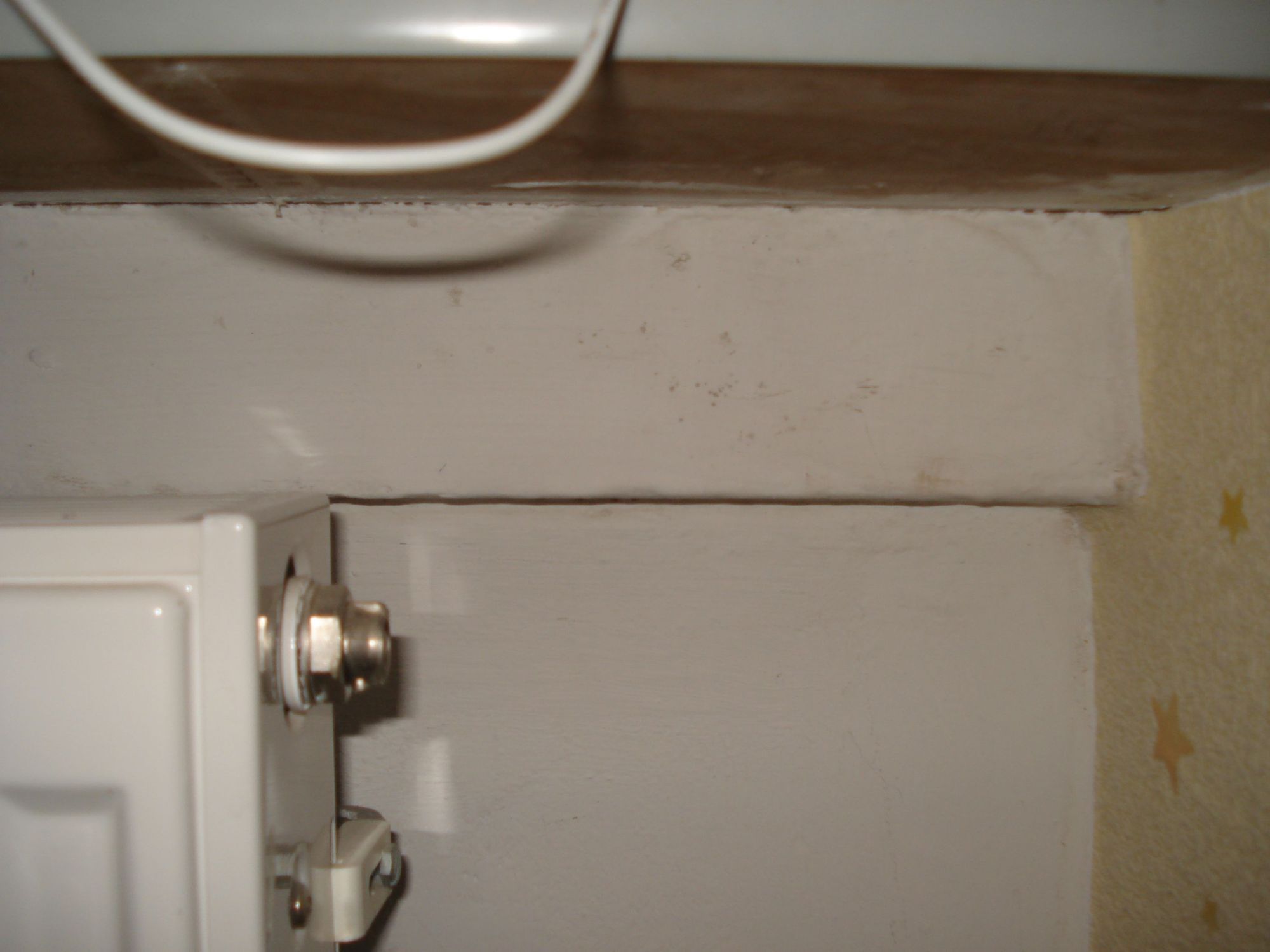

Ich füge mal ein Bild der Fensterbank mit ein,wenn wollte ich die Nische samt Feensterbank in PU Platten einpacken,der Schimmel sitz auch nur Punktuell an der Bank

BeitragVerfasst am: 02.01.2010 08:57    Titel: Re: Schimmel an Fensterbänken bitte um Rat Antworten mit Zitat
pippo hat folgendes geschrieben:
Es gibt Gipskarton-Verbundplattenn. Das sind spezielle Verbundplatten, die aus Styropor mit einer Gipskartonkaschierung bestehen. Es gibt sie auch mit integrierter Dampfsperre., die einem Durchfeuchten hinter der Dämmung entgegenwirkt.
Schau mal z.B. hier http://www.rigips.de/download/Daemmstoffe/Rigitherm.pdf
Das würde ich Dir eher empfehlen. die Styroporlage sollte nicht zu dünn sein min. 5 cm, besser 6 - 8 cm. Die Gipskartonlage kommt zum Raum und kann abschließend gestrichen werden.
Vor dem Einbau klären, wie der Heizkörper montiert wird.
Da der Heizkörper weiter zum Raum kommt, wirst Du auch die Anschlüsse anpassen (lassen) müssen.
HTH
