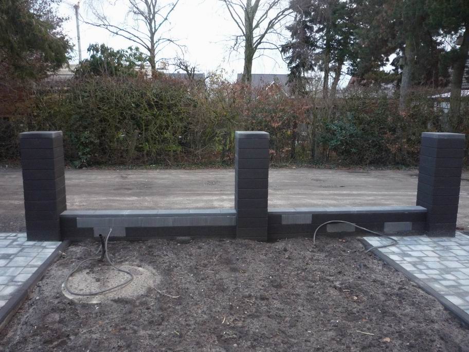

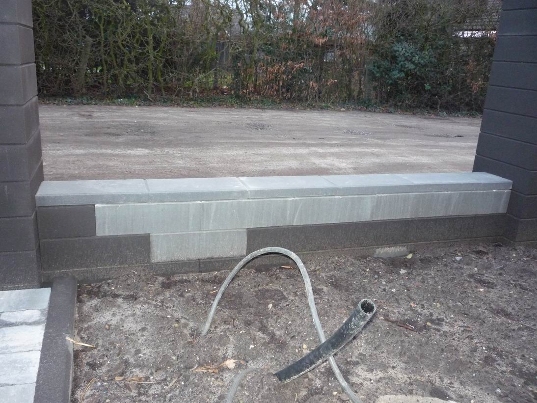

folgendes Problem ist aufgetreten. Wir haben von einer renomierten Firma eine Gartenmauer aus Betonsteinen bestellt.
Die Steine wurden mit verschiedenen Paletten geliefert, und es waren weder Farbunterschiede, noch Ausblühungen zu erkennen.
Die Mauer wurde aufgebaut, nach Vorschrift ausbetoniert... und alles war wunderbar - Ein optisches Highlight!!! So sollte es sein!!!
Zumindest bis zum ersten Regen. Danach wurden die gravierenden Farbunterschiede und extreme Ausblühungen sichtbar...
Diese haben sich sogar nach Monaten noch verschlechtert....
Die Firma bietet eine Farbe zum Auftragen an (Kulanz) jedoch muss man diese Farbe selber anbringen... und mit dem Auftrag erlischt sämtliche Garantie!!!
Was soll man machen, woher stammen diese Farbunterschiede??

BeitragVerfasst am: 03.02.2012 15:03    Titel: Re: Farbunterschiede und Ausblühungen mit Betonsteinen Antworten mit Zitat
Hallo Maurermeister,
also der Farbunterschied ist schon extrem... wenn ich es jetzt nicht selbst sehen würde... sind hier zwei unterschiedliche Farben verbaut worden?
Aus Gründen eines einheitlichen Bildes, sollte nur Material verbaut werden, das aus einer bzw. der gleichen Produktionscharge des Herstellers stammt.
Farbunterschiede können auftreten, wenn unterschiedliche Produktionschargen eines Herstellers verwendet werden oder wenn Material eines Herstellers aus unterschiedlichen Produktionsstandorten verwendet wird. Bereits bei einem Zementwechsel können Farbunterschiede auftreten. Bei eingefärbten Beton können Farbunterschiede bei der Pigmentdosierung auftreten.
Sprechen Sie nochmal mit dem Galabauer... Hat er einen Fehler gemacht beim Einkauf? Oder der Baustofflieferant? Vielleicht trat der Fehler bereits im Herstellerwerk auf? Es muss auf jeden Fall die entsprechenden Lieferscheine geben. Und in der Regel kannn man das auch bis zum Hersteller zurückverfolgen. Bitten Sie den Galabauer, den Außendienst des Lieferanten bzw. Herstellers um einen Ortstermin. Das ist auf jeden Fall ein optischer Mangel, den Sie nicht hinnehmen müssen.
Farbe kann nur ein Notbehelf sein, auch diese hält nicht ewig...
Sie haben immerhin ne Menge Geld für diese Mauer bezahlt.
Wenn ich mir die Bilder nochmals anschaue, so ist zu vermuten, dass hier unterschiedliche Farbtöne verbaut wurden...

BeitragVerfasst am: 03.02.2012 17:39    Titel: Re: Farbunterschiede und Ausblühungen mit Betonsteinen Antworten mit Zitat
Was mir aber grad an den Bildern noch auffällt - diese verlaufenden Verfärbungen an den drei Sockelabdeckungen von dunkel in hell sind auch sehr auffällig.
Hat sich das so auch bei den Mauersteinen zuerst dargestellt?
BeitragVerfasst am: 03.02.2012 18:46    Titel: Re: Farbunterschiede und Ausblühungen mit Betonsteinen Antworten mit Zitat
Ja, Pflasterer, ich kann mir einfach nicht vorstellen, das alle Steine zu Anfang die gleiche Farbe gehabt haben sollen...
BeitragVerfasst am: 03.02.2012 18:49    Titel: Re: Farbunterschiede und Ausblühungen mit Betonsteinen Antworten mit Zitat
Obwohl... ja, an den Pfeilerabdeckungen sieht man es auch... der ursprüngliche Farbton ist noch zu sehen (Mitte) zu den Seiten hin wird es auch schon heller... echt merkwürdig...

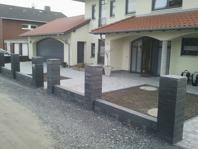

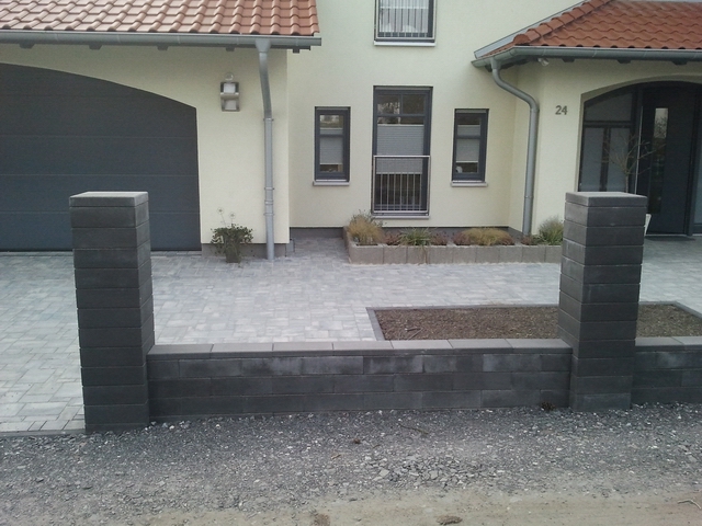

 Dateigröße:  223.62 KB
 Angeschaut:  30370 mal
 Dateigröße:  233.69 KB
 Angeschaut:  30371 mal
BeitragVerfasst am: 08.02.2012 16:28    Titel: Re: Farbunterschiede und Ausblühungen mit Betonsteinen Antworten mit Zitat
Danke MAURERMEISTER für die erneute Antwort und Bilder, beeindruckend was sich da in der Zwischenzeit an den Steinen getan hat.
Extrem diese Ausblühungen.
Wir hatten so etwas ähnliches nur einmal bei Terrassenplatten, die im Herbst produziert und dann ohne Schutz nach einem Winter im Aussenlager ausgeliefert wurden.
Hier waren die anthrazitfarbenen Plattenschon im Vorfeld sehr stark mit Ausblühungen versehen - wurden aber deshalb auch erst gar nicht verlegt.
Von einem unserer Lieferanten wissen wir, das er deshalb möglichst keine anthrazitfarbenen Materialien in solchem Umfang produziert, das er über Winter viel Material einlageren muss, eben um diese Problematik zu umgehen.
Das der Austauch nur mittels Rückbau/Abbruch erfolgen kann ist mir völlig bewusst, solche Systeme verarbeiten wir schließlich selbst. Das wäre natürlich ein extremer Aufwand und viel Streß für alle Beteiligten.
Bitter vor allem für das bauende Unternehmen, schließlich müsste dieses die Kosten tragen.
Allerdings trotzdem nochmal hier der Hinweis - lasst das mit der Farbe dann das Unternehmer machen, sollte nämlich dann doch noch was schieflaufen, dann geht es im schlimmsten Fall danach mit Euch heim.
Außerdem würde ich als Unternehmer, dankbar für diese Möglichkeit der Problemlösung, diese Arbeiten auch nicht auf den Kunden abwälzen.
Bin mal gespannt, ob sich die Schädigungen, Verfärbungen eventuell noch weiter bessern mit der momentanen Bewitterung. Ich persönlcih würde nun doch noch etwas abwarten, vielleicht kehrt es sich ja noch mehr ins positive.
