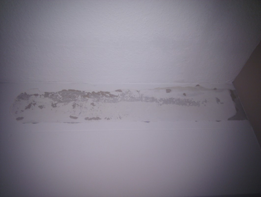

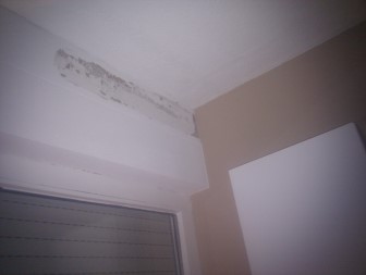

BeitragVerfasst am: 14.02.2012 22:06    Titel: Re: Spachtel Lösst sich von Holz durch Warme Heizungsluft? Antworten mit Zitat
Besser geht jetzt auf die schnelle nicht.
Da sieht man den Heizkörper, das Fenster dadrüber der Rollo Kasten und dadrüber wiederum die Abplatzung.
Das ganze erst seit die Heizung auf richtig schön Mollig Warm gestellt wurde. Was ja durch die Kalten Tage nicht vermeid bar war/ist

BeitragVerfasst am: 14.02.2012 22:10    Titel: Re: Spachtel Lösst sich von Holz durch Warme Heizungsluft? Antworten mit Zitat
Ist das Holz? oder Spanplatte? Wie dick musst du spachteln?
