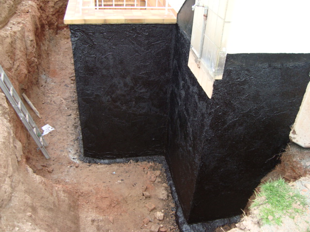

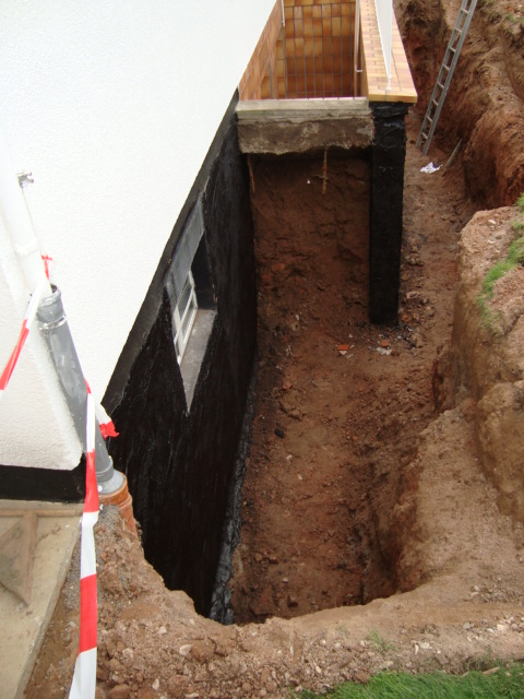

Auf 321 und 322 ist die Wand zu sehen die abgedichtet wurde?
Bituminöse Dickbeschichtung?
Wie wurde die Beschichtung geschützt?
Dämmplatten?
Noppenbahn? Wenn ja, mit Gleitfolie?
Hast Du davon Bilder?
Würde mich mal interessieren.

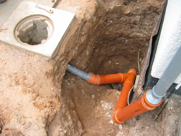

Das defekte Regenfallrohr haben wir in 2009 ausbessern lassen. Die Ecke bis zum Gully wurde aufgegraben und eine Noppenmatte an der Wand angebracht, siehe Foto.
Warum sollte hier ein verzinktes Standrohr hin?
Unsere jetzige Firma hat nach dem Aufbaggern der gesamten Länge der Rückseite des Hauses lt. Rechnung den Untergrund gereinigt, den Betonwerkstein abgekehrt, dann wurde eine Abdichtung nichtdrück. Wasser Bitumen-Dickbeschichtung (2-schichtig) aufgetragen. Zum Schluß wurde diese Wand versehen mit einer vertikalen Sickerschicht Dränpl. EPS D 6,5 cm. Bilder hierzu auch anbei. Sie sind leider allerdings vor dem Anbringen der Dränageplatten entstanden.

Das Fallrohr gab es auch vorher schon. Warum übrigens sollte dieses Kunststoffrohr ausgetauscht werden gegen ein verzinktes Standrohr?
Für den unteren Bereich der Dachentwässerung/Fallrohr - und da gebe ich Pflasterer Recht - sollte ein verzinktes Stahlrohr eingebaut werden. Zum einen hält es unbeabsichtigten Gewalteinflüssen (gegenfahren gegenschlagen und wenns nur der Rasenmäher oder die Karre ist) stand. Kunststoff wird mit der Zeit porös und brüchig. Zum anderen ist jedes Standrohr mit einer Revisionsöffnung versehen. Bei Problemen mit dem Abfluss oder verstopfungen kann diese Öffnung für Spül oder Reinigungszwecke genutztn werden. Sonst hätte man nur die Möglichkeit das gesamte Fallrohr abzubauen (was bei der Art der Verlegung der gesamten Leitung sich als schwierig herausstellen sollte) oder über die Traufe/Dachrinne zu gehen, was ziemlich umständlich ist.

Schön das Du meine Meinung zu dem Fallrohr teilst. Das gehört in den Innenbereich und hat aussen nichts verloren. Auf Dauer hat man da keinen Spaß dran, und es sieht auch "billig" aus.
Ein verzinktes Standrohr NW100 mit einer Standrohrrossette als Übergang zu dem vorhandenen Fallrohr - das wäre die richtige Lösung.
Vor allem könnte dann die (fehlende) Mosaiklösung im Pflasterbelag besser ausgeführt werden und man erspart sich dieses zusätzlich verbaute HT-Übergangsstück.
Bei der Entwässerung wäre die Rinne sicher die Ideallösung gewesen.
Die nun verwendete Punktentwässerung mit den Abläufen hätte zumindest besser positioniert werden müssen und vielleicht auch noch um ein Stück ergänzt werden sollen.

Und nun lehn ich mich mal ganz weit aus dem Fenster und behaupte mal, das die Abdichtung ebenfalls nicht sauber erstellt wurde.
Die Spachtelung ist nicht glattgezogen und - hier kann ich mich täuschen - die Hohlkehle ist nicht gleichmässig erstellt.
Gibt es ein Messprotokoll bezüglich der Schichtstärken der Beschichtung?
Welches System wurde denn verarbeitet?
Bei solch starken Wulsten, wie ich diese auf den Bildern zu erkennen glaube, besteht schnell die Gefahr, das die Dickbeschichtung nicht richtig durchtrocknet und dann "vertorft".
