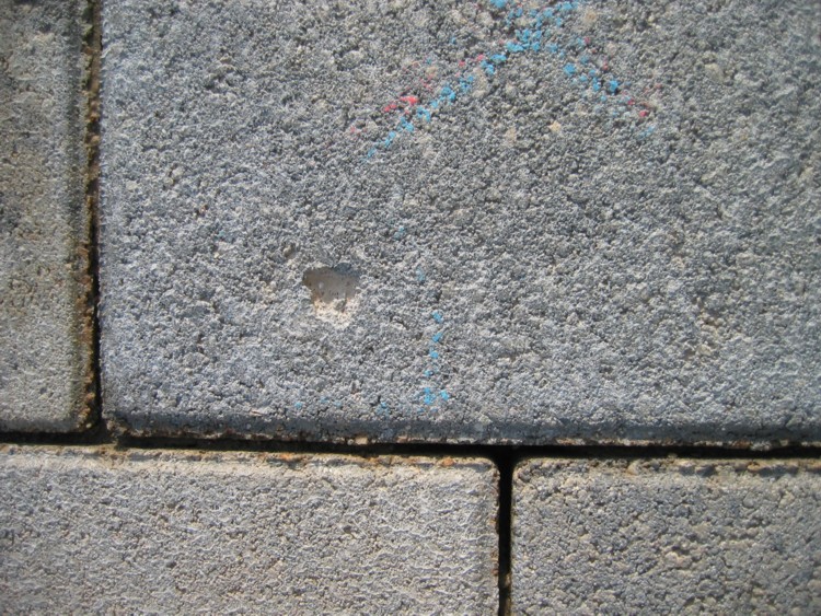

Also, die Löcher in und Kantenabstoßungen an den Steinen waren beim Verlegen noch nicht erkennbar.
Der Verarbeiter, eine Fachfirma auch im Bereich Pflasterbau, weist natürlich auch jegliche Schuld von sich und sagt - wie auch du schon angedeutet hast - die Steine können noch nicht ausgehärtet gewesen sein. Das Rütteln müssen sie normalerweise schadlos überstehen.
Das Material wurde nicht mit angeboten, wir kauften es auf Empfehlung unserer Pflaster-Firma bei Raiffeisen, die die Paletten Steine selbst auch dort abholte. Der Stein-Hersteller ist die Fa. Rinn, Gießen., die wiederum gab zwar zu, dass ihre Endkontrolle hätte besser aussortieren müssen, aber der Pflasterer hätte die beschädigten Steine erst gar nicht verlegen dürfen. Sie waren aber nicht beschädigt!
Ein Kreislauf also.

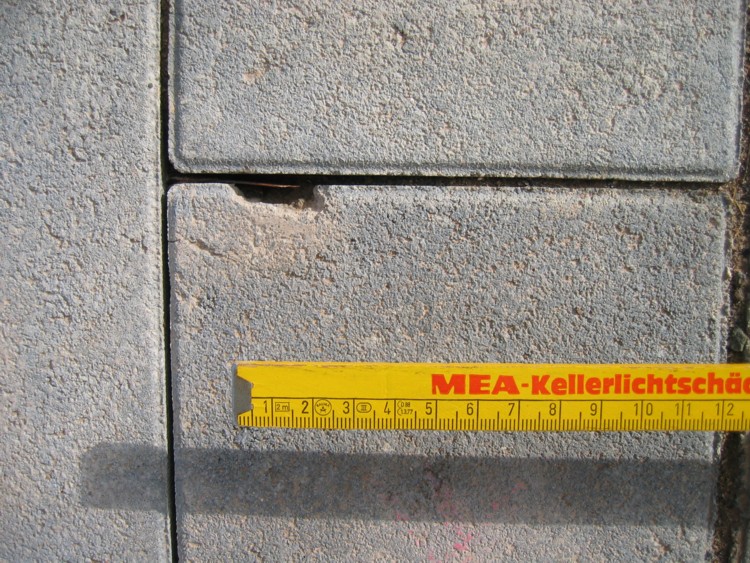

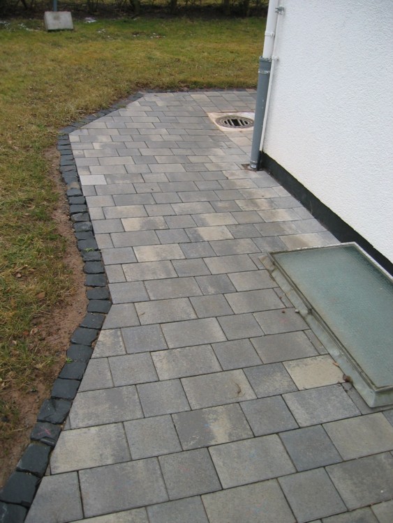

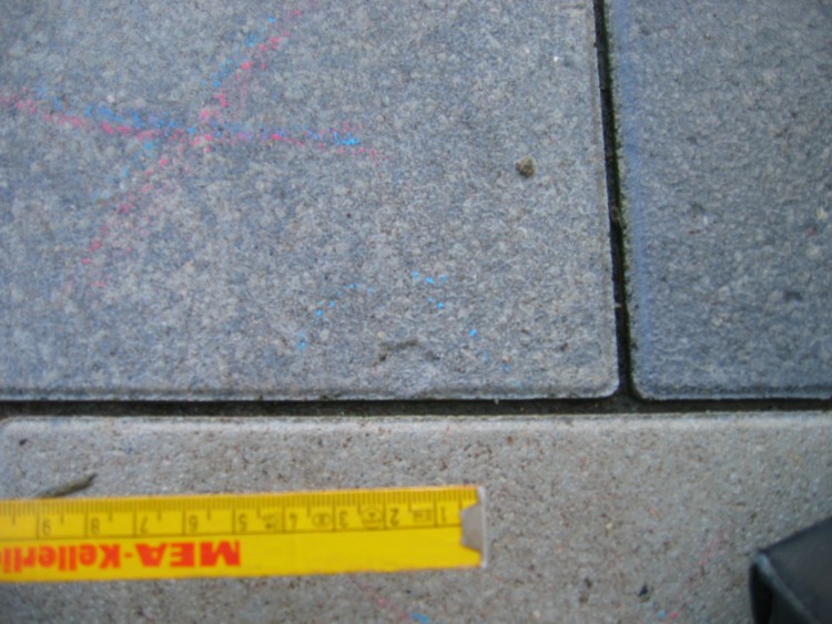

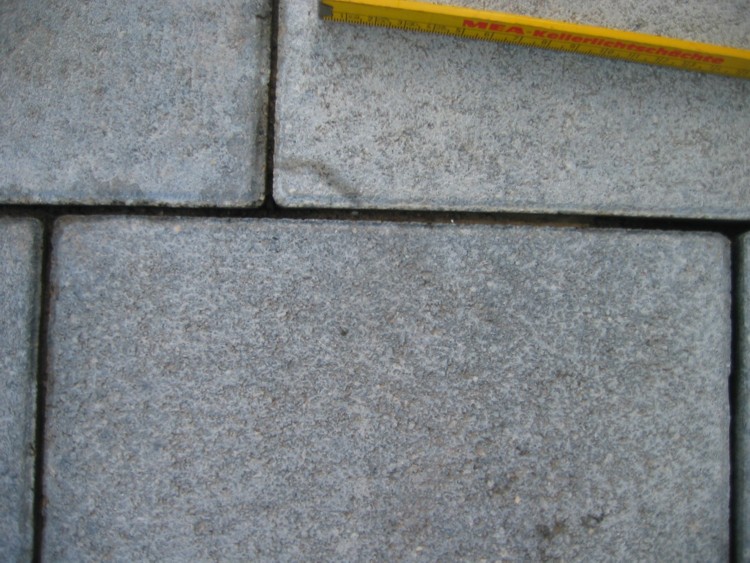

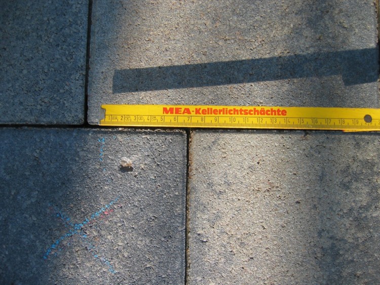

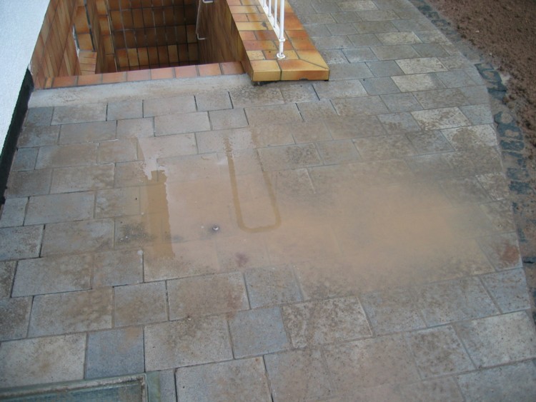

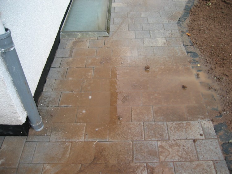

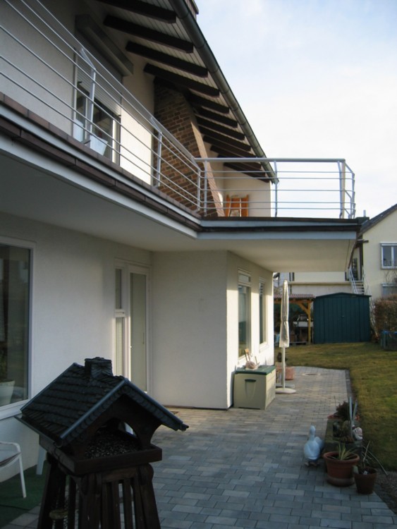

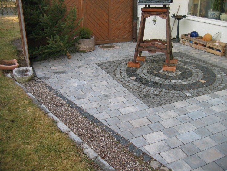

Hier einige Fotos, die Oberflächenlöcher sind leider nicht gut erkennbar.
Danke im Voraus für weitere Antworten!

BeitragVerfasst am: 19.02.2012 23:40    Titel: Re: Probleme mit Beton-Pflastersteinen Antworten mit Zitat
Danke für die weiteren Infos / Bilder!
RINN ist eigentlich ein sehr namhafter Hersteller, der für eine gute Qualität steht - daher wundert es mich schon, das hier schlechtes Material in Umlauf gekommen sein soll.
Wenn ich es auf den Bildern richtig erkenne, handelt es sich um Siliton in der Farbe kristallgrau?
Also eine klassische Betonsteinfläche.
Dann mal zu den Schäden:
Abplatzungen:
Die wichtigste Frage ist immer noch, wurden die Steine mit einer Gleitvorrichtung abgerüttelt oder mit der blanken Metallplatte?
Kannst Du das beantworten?
Wenn keine Gleitvorrichtung verwendet wurde, dann werdet Ihr Probleme bekommen, bzw. der Verleger, denn das ist dann defintiv sein Bock und dann kann Er das auch ausbaden. Rinn wird sich da wohl auf nichts einlassen.
Optisch sind das für mich die klassischen Schäden nach dem rütteln.
Bezüglich der Thematik "weiche" Steine folgendes.
Letztes Jahr war sehr extrem, was die Bestellzeiten des Materials betraf. Die Nachfrage konnte nur schwer erfüllt werden und gerade ab ca. Mitte des Jahres, ging es drunter und drüber. Mehrere Produkte von verschiedenen Produzenten waren mit unüblich langen Lieferzeiten erhältlich. Es ist also schon möglich, das eventuell etwas schneller produziert wurde und das Material früher geliefert wurde, als es diesem selbst gut tat.
Aber das ist nur eine Vermutung, das Hauptproblem dürfte eine fehlende Gleitvorrichtung gewesen sein.
Die Löcher:
Die Bilder sind da nicht soooo hilfreich.
Vielleicht kannst du noch ein Bild machen und dabei einen Meterstab neben die Löcher legen. Dann ist das Größenverhältnis besser zu erkennen.
Da ich vor rund 2 Wochen selbst mal in Heuchelheim bei RINN war und nun deren Ausstellungsfläche kenne, würde ich momentan schätzen, das es sich tatsächlich um die üblichen "Löcher" in der Oberfläche handelt. So sind mir diese vor Ort z.b. sehr beim Material "Padio" aufgefallen.
Das ist aber ein Thema, das genauso auch bei EHL, KANN, Birkenmeier und den ganzen anderen Herstellern vorkommt. Lediglich bei Gödelmann hab ich das noch nicht beobachten können. Als Mangel erkennt das keiner an. Alle benennen das als produktionstechnisch nicht ausschließbar.
Fazit im Moment:
Gleitvorrichtung ja oder nein?
Das Problem, das Ihr der Käufer des Materials seid und damit leider mehr Streß mit der Sache habt, als hätte der Unternehmer das Material geliefert.
Sachverständiger ist das schwere Geschütz, gibt es keine gütlichere Regelung?
Ich würde folgendes machen:
Alle Steine mit Abplatzungen austauschen/austauschen lassen - dieser Schaden kommt sicher nicht nochmal.
Bezüglich der Löcher (wenn diese wirklich ausserhalb von Gut und Böse sind) von RINN/Raiffeisen schriftlich bestätigen lassen, das diese nicht größer werden oder noch vermehrt auftreten können. Hier Verlängerung der Gewährleistung fordern - ebenfalls schriftlich.
Mehr schlaues fällt mir erstmal nicht ein....

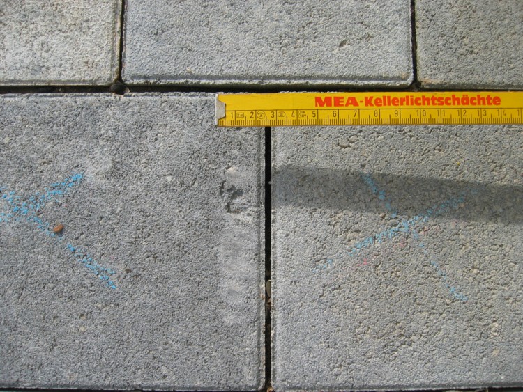

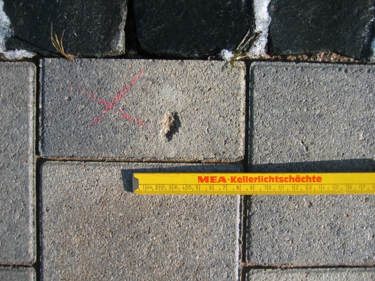

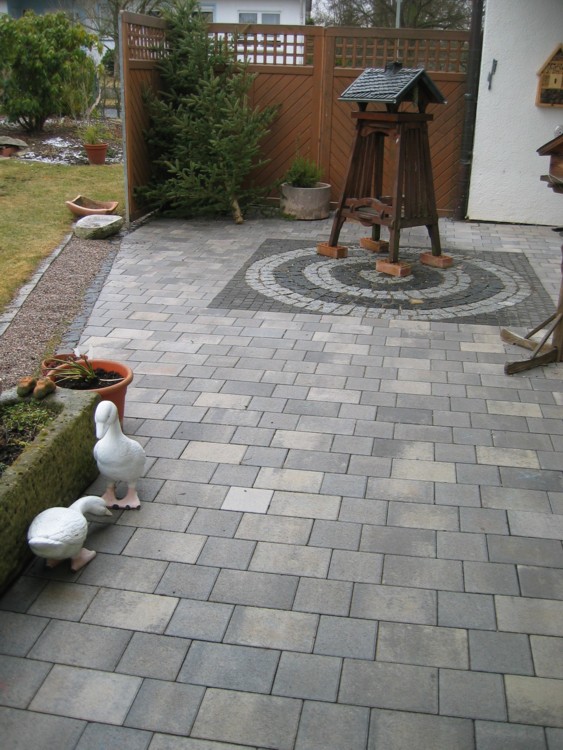

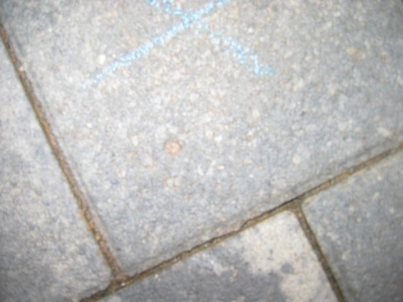

Anbei neue Fotos ....
Die Fa. Rinn sagte uns vor längerer Zeit zu, dass sie neues Material auf ihre Kosten liefern würde. Aber wer kommt für die Kosten auf, Entsorgung der alten, Verlegung der neuen Steine?
Nach einem Treffen mit der zuständigen Person für Reklamationen von der Fa. Rinn, und Besichtigung der Pflasterfläche, will die Fa. Rinn nun die defekten Steine auswechseln (da haben sie viel zu tun!) und uns eine Garantie über 10 Jahre zusichern. Aber wie man auf einem Foto erkennen kann, haben auch Steine Haarrisse, die sicherlich irgendwann auch abplatzen werden.
Ehrlich gesagt, am liebsten wäre uns, wir würden ganz andere Steine verwenden, z.B. Klinkersteine. die haben wir kürzlich im Garten der Schwiegermutter verlegen lassen, astrein! Aber ..........
weitere Fotos kommen ..........

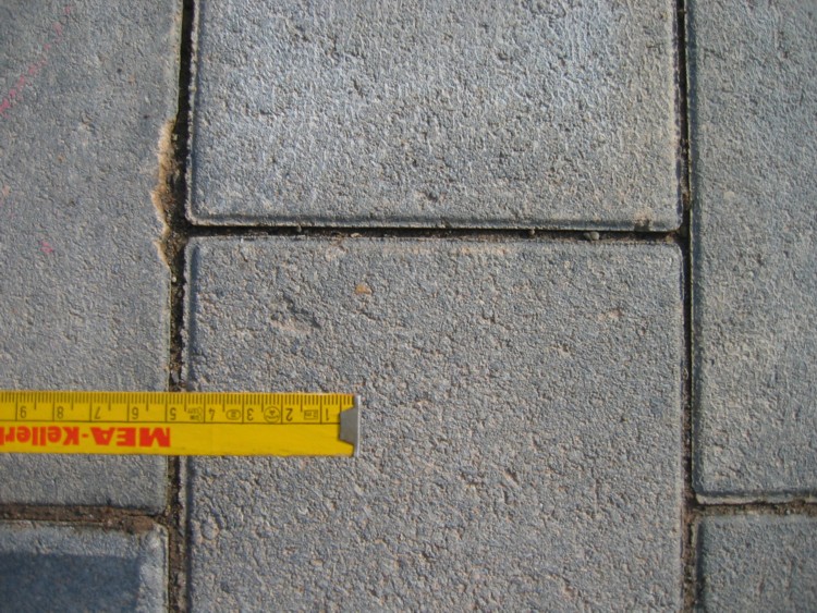

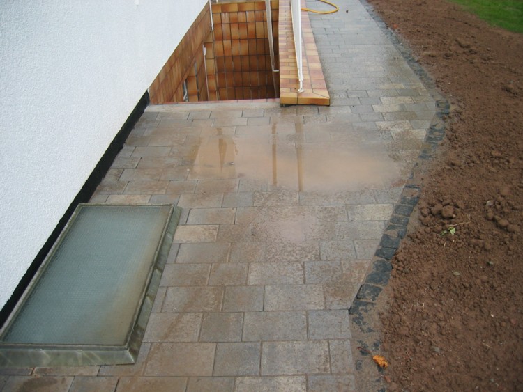

hier also weitere Fotos:

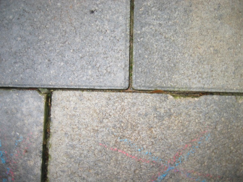

der Stein mit dem Haarriss

BeitragVerfasst am: 21.02.2012 00:15    Titel: Re: Probleme mit Beton-Pflastersteinen Antworten mit Zitat
Hallo nochmal!
Danke Dir, aber dafür ist so ein Forum ja da.
Die Bilder sind doch mal was.
Also dann wegen den Löchern:
Hier ist RINN fast zu loben, das Sie sich da nicht querstellen und was tun wollen.
Bild 516, 526, 528, 527 sind echt typisch (haben die in Ihrer eigenen Ausstellung) und wir haben hier schon die Erfahrung gemacht, das sich Hersteller nicht für die Qualität Ihres Materials verantworten wollen.
Bild 520 ist extrem, das hatten wir aber auch schon. Solche Schäden sind aber im Vorfeld sichtbar und man kann das Material aussortieren. In 20 Jahren hatten wir erst einmal den Fall, das solche Löcher nach einer Wintersaison entstanden sind. Diesen Fall hatte ich dir schon in einem der vorherigen Beiträge erläutert - betreff Fa.EHL.
Hat der Verleger vielleicht doch nicht so richtig aussortiert??
Abplatzungen:
Die Steine sind "knirsch" an den Abstandhaltern gelegt - damit 1:0 für RINN.
Gleitvorrichtung - Du warst dann wohl nicht vor Ort als gerüttelt wurde? Auch sonst hat keiner der Familie/Bekannter/Nachbar etwas gesehen?!?!?
Wie eine Gleitvorrichtung aussieht ist Dir klar?
In der Regel eine weiße oder gelbe Kunsstoffmatte, die unter der Stahlplatte des Rüttlers angebracht wird. Daher eigentlich gut erkennbar.
Ich gehe weiterhin davon aus, das die Firma KEINE Gleitvorrichtung verwendet hat und daher die Abplatzungen so stark auftreten.
Diese Info wäre echt wichtig, denn wurde ohne Gleitvorrichtung gerüttelt - dann stehts 2:0 für RINN.
Und nun?

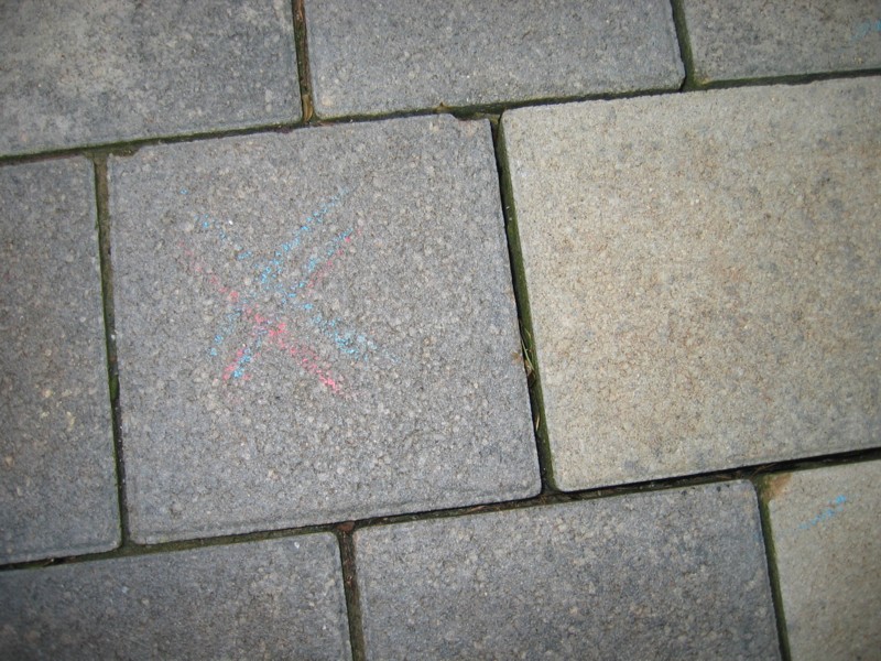

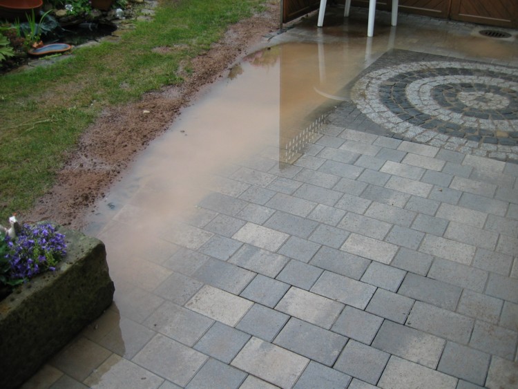

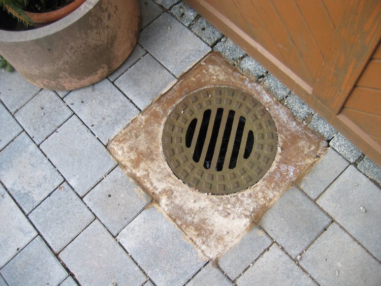

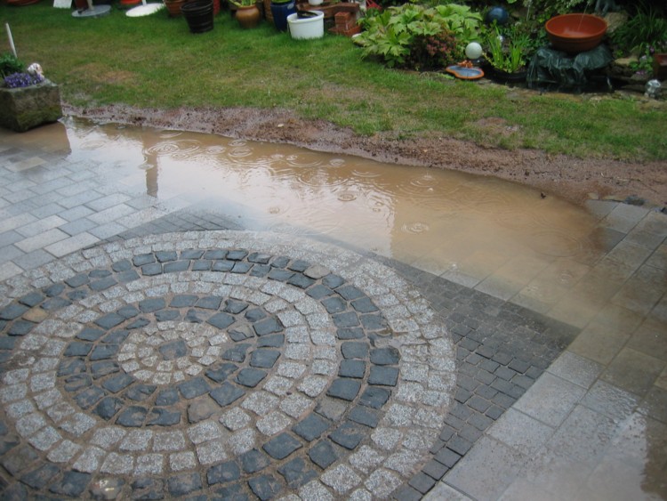

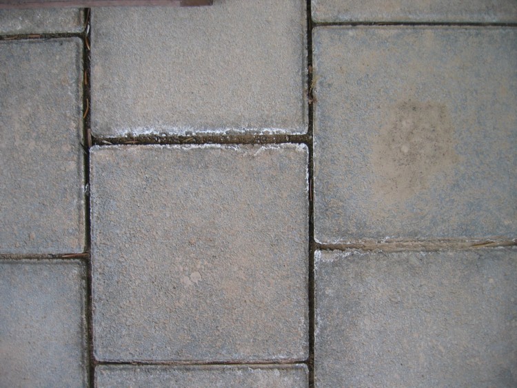

Anbei schicke ich dir nochmal ein Foto mit, auf dem Ausblühungen zu sehen sind. Hat dies eventuell etwas mit mangelnder Qualität zu tun? Diese weißrandige Steine liegen übrigens im Trockenen.
Bei einer Umorientierung der Steine - deine Idee ist ja nicht von der Hand zu weisen - aber selbst, wenn wir die vorhandenen Steine verschenken und ausbauen ließen, würde ein weiterer Kostenfaktor an uns hängen bleiben, denn der Pflasterer wird eine erneute Verlegung nicht kostenlos vornehmen.

BeitragVerfasst am: 21.02.2012 22:00    Titel: Re: Probleme mit Beton-Pflastersteinen Antworten mit Zitat
Schade das der Einsatz einer Gleitvorrichtung nicht zu klären ist, wäre nicht unwichtig.
Das mit den Ausblühungen ist nicht das Drama. Sollten im Laufe der Zeit wieder verschwinden. Ist aber keine mangelnde Qualität.
Oder habt Ihr etwa Salz gestreut?
Auch dann können so Ränder entstehen.
Das mit dem Austausch gegen Klinker war mehr Spaß als Ernst.....
Es ist übrigens tatsächlich so, das die Kosten für den Austausch von dem Lieferanten/Hersteller übernommen werden müssen. Hab mich da heute mal mit meinem Baustoffhändel drüber unterhalten.
Dies betrifft aber nur die Geschäftsverbindung Kaufmann-Privatperson. Beim Klassiker Kaufmann-Kaufmann ist dies nicht der Fall.
Also die Steine mit Löchern auf Kosten der Fa.RINN austauschen und dann die 10 Jahre schriftlich garantieren lassen.
Wenn Ihr wirklich einen Gutachter mit an Bord nehmt, wird es für den Verleger bezüglich der Abplatzungen böse enden. Der Gutachter wird sich auf die zu engen Fugen einschießen und damit liegt der schwarze Peter dann beim Unternehmer.
Er tut sich also keinen Gefallen wenn es zu einem Gutachten kommt und wenn man Ihm das klar macht, dann sollte Er doch gewillt sein, sich am Austausch der Steine mit Abplatzungen zu beteiligen.
Ich bin hier immer noch der Meinung, das falsch gerüttelt wurde.
RINN wird diese Schäden sicher nicht beheben.
Es liegt nun an Euch, wie weit Ihr dieses Problem ausfechten wollt.

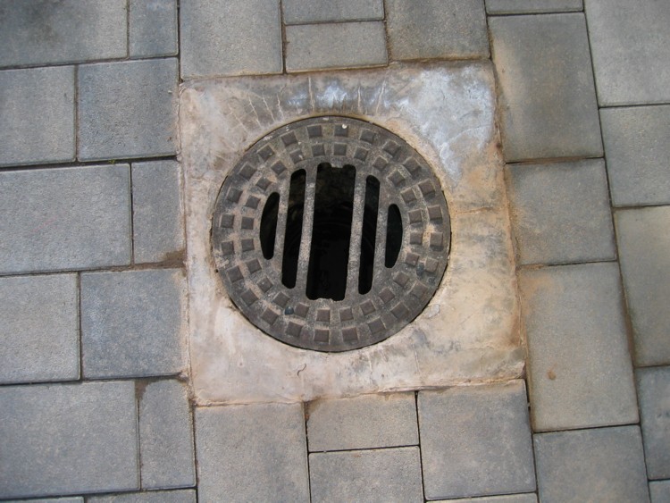

Aber mal was anderes:

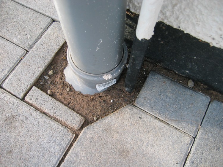

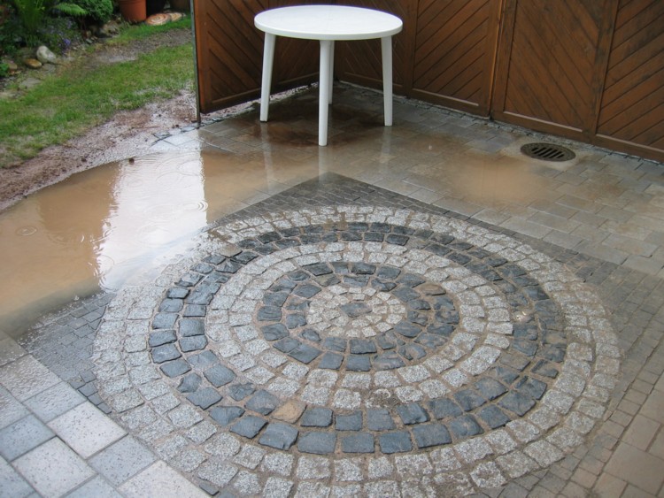

Warum wurde die defekte Schachtabdeckung des Ablaufs nicht ausgetauscht?
Die Fläche um den Ablauf wurde beibetoniert? Warum keine Lösung mit Mosaik? Oder soll das Granit sein? Ich kann es leider nicht erkennen.
Beton wäre ja optisch nicht sooooo das Highlight.
Am Fallrohr ebenfalls kein Mosaik? Oder ist das Basalt?
Seh ich das richtig und es wurde ein HT-Rohr als Fallrohr/Standrohr verbaut? Das tauscht mal ganz fix gegen ein verzinktes Standrohr aus. War das etwa die Baufirma...?!?! Wenn ja Evil or Very Mad
Bei den Schnittkanten könnte man noch deutlich nachbessern.
Und dann das wichtigste....die Fläche ist ja brutalst uneben!
Die auf dem Bild zu sehenden Höhenunterschiede zwischen den einzelnen Steinen sind deftig.
Eine wirklich gute Leistung sieht auf jeden Fall anders aus.
Bei dem Gutachtertermin wäre ich gerne dabei.........

Hi Volgud,
Pflasterer hat schon fast alles gesagt was es zu sagen gibt.
Habe mir auch nochmals die Bilder angesehen.
Vor Ort kann man dies natürlich am besten sehen, jedoch sehe ich das so:
Bild 516 Lehmlunker
Das bedeutet das im Sand bei der Mischung kleine brocken Lehm eingebunden waren. Diese sind Natürlich auch eingefärbt und können nur schwer bei der Endkuntolle festgestellt werden. Auch beim Verlegen sind dies nur schwer festzustellen. Nach den ersten Witterungen lößt sich die Fabe an der Oberfläche auf und der Lehm spühlt durch den Regen aus. So entstehen dann die Löcher.
Das Kann man bei der Verarbeitung nicht sehen. Also eine berechtigte Reklamation.
Bild 526
Bruch im Kantenbereich. Da hier keine befahrbare Fläche zu erkennen ist muß man davon ausgehen, das dies beim Abrütteln passiert sein könnte. Wäre wirklich hilfreich, wenn man wüßte ob eine Gleitplatte benutzt wurde oder nicht. Schade
Bild 520 Lehmlunker
Bild 530 Bruch
Bild 528 Sieht aus wie ein Oberflächenfehler, da keine Veränderung der Oberflächenstruktur zu erkennen ist. Hätte so nicht verarbeitet werden dürfen. Hätte man beim VErlegen austauschen können.
Bild 523 Sieht ähnlich aus.
Wie wurde und mit welchem Material wurde der Unterbau gemacht ?
Welches Fugenmaterial wurde verwendet ?
Was die Fugen betrifft, so scheinen mir die Steine sehr eng gelegt. Da ich diese Stiensorte jedoch nicht kenne, muss ich Pflasterer fragen, ob der Stein keine Abstandhalter hat ?
Ausblühungen sollten weg gehen, wenn der Untergrund stimmt. Ist so gesehen kein großer Mangel und beeinträchtigt die Qualität nicht.
Den Rest hat Pflasterer schon gesagt.

Hallo Plasterer,
auch servus, danke für die Zeilen!
Hier die Antworten auf deine Fragen:
1. Die Steine mit den Ausblühungen haben bisher kein Salz gesehen, weil der Teil der Terrasse von einem Balkon überdacht ist.
2. Wer nun die Steine auswechselt, soll uns prinzipiell egal sein. Hauptsache unsere neu verlegte Terrasse sieht 'neu' aus.
3. Die Schachtabdeckung war vorher bereits defekt, die Firma kam gar nicht auf die Idee, diese auszutauschen.
4. Um diese Schachtabdeckung war auch vorher schon Beton, dass das anders aussehen könnte, z.B. mit Mosaik, dazu kam auch kein Vorschlag seitens der Firma.
5. Um das Fallrohr ist nichts .... außer Splitt und Erde
6. Das Fallrohr gab es auch vorher schon. Warum übrigens sollte dieses Kunststoffrohr ausgetauscht werden gegen ein verzinktes Standrohr?
7. Die Schnittkanten sind in der Tat nicht besonders ordentlich.
Wie zum Teufel kannst du auf dem Foto erkennen, dass die Fläche brutalst uneben ist? Das erstaunt mich sehr, denn ich als Laie sehe davon zumindestens auf den Fotos nichts.
Aber in der Tat, die gesamte Fläche war zu Beginn so uneben, dass bei Regen Pfützen stehen blieben und an einigen Stellen lief das Wasser nicht ab, selbst zu den beiden Gullys nicht.
Angeblich 'ging es nicht anders'. Nachdem wir das moniert hatten, wurde nochmals gerüttelt, in den betroffenen Bereichen um die Abläufe herum wurde nochmals nachgebessert und aus diesem Grunde wurde sogar nachträglich dieses blöde und unpraktische Kiesbett angelegt, damit das Wasser dort ablaufen kann. Aber in den nahe gelegenen Gully läuft nach wie vor nichts.
Davon habe ich sogar noch Fotos, einige davon füge ich an.
Von dem einen Gully und dem Regenfallrohr schicke ich dir morgen weitere Fotos.

Ich bin es nochmal. Wie angekündigt noch 2 x einige Fotos.
Jetzt, wo du es gesagt hast, sehe ich alles auch mit ganz anderen Augen. Der Beton um die Gullys herum sieht wirklich nicht schön aus. Es ist eigentlich alles wirklich sehr oberflächlich und grob gemacht worden, ohne jegliche Feinheit.
Aber bitte sieh selbst.

Und hier der zweite Gully, in den überhaupt kein Wasser ablaufen kann, das Kiesbett ist für mich die Krönung und beim Rasen mähen äußerst hinderlich:
(die beiden Abläufe bestanden vorher schon)
