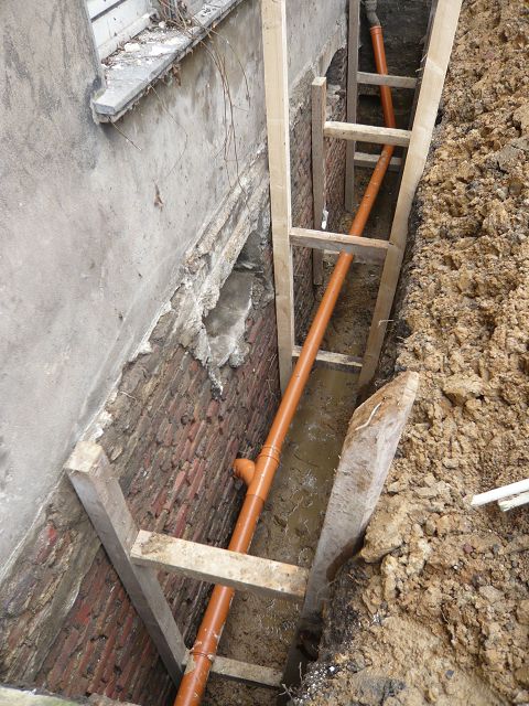

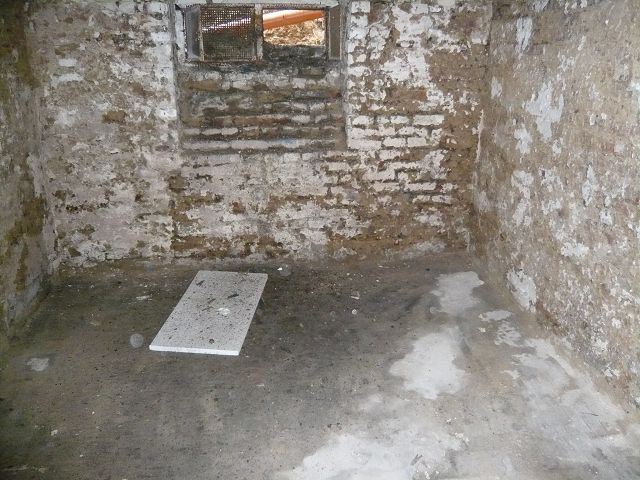

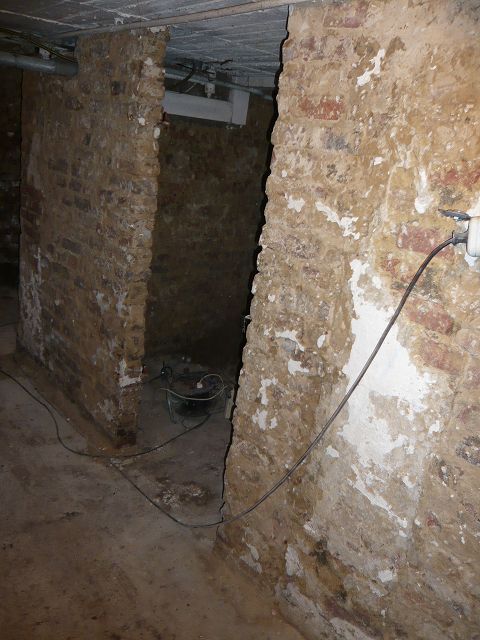

Das Programm ist auch n guter Tipp, vielen Dank, habs gleich runtergeladen und die Bilder bearbeitet und jetzt eingestellt. Es bleibt trotzdem die Frage offen, wo ist mein ursprüngliches Programm bzw. wie ist es weggekommen, hmmm..
Wie gesagt, ich muss nicht auf die zuvor beschriebenen Produkte griefen, wenn es andere gibt, wo du Erfahrungen hast, her damit, letztendlich kommt es ja auf die Lösung an, ic muss nict unbednigt dasa Rad neu erfinden;)
Ach ja, es tut sich noch ne Frage auf, wie du ein den Aussenfoto sieht, ist dorf eine provisiorische Regenwasserleitung verlegt, ich grübele ob ich da nicht noch ne Drainage einbauen soll, problem, Anschluss an die offentliche Kanalisation ist oberhalb der Fundamentplatte somit was mach ich mit dem Wasser? Auffangen und mit einer Pumpe nach in die Leitung?? Oder wird es bei den Mengen die da runterkommen aufgefangen? sprich versickert - aber der Boden - Lehm sprich eigentlich nicht dafür.

BeitragVerfasst am: 16.03.2012 16:57    Titel: Re: Kellerbodenplatte abdichten + Innen Antworten mit Zitat
Oh je, Pucki,
da hast dir aber ganz schön was vorgenommen... Wann willst du da fertig werden? Hast doch jetzt schon kaum Zeit...
Immer schön Raum für Raum...
Wie stark sind die Kellerwände? Die sehen ziemlich dick aus... 40...50 cm?
Sind die Fugen noch fest oder kannst du sie mühelos auskratzen?
