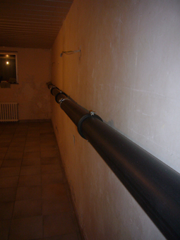

Ich habe einen Kellerraum der bisher als Büro genutzt wurde. Zukünftig soll dieser als Wohnraum weiterhin genutzt werden. als die Schränke von der Wand gestellt wurden, ergab sich nachfolgendes Bild.
Der Putz ( Rotband ) weiss ist falsch, zeigt Feuchtigkeit und leichte Schimmelsporen. Zudem Fällt dieser von der Wand, das sie Salze aus der Ausblühung den Putz von der Wand drücken.
Nun habe ich folgende Problem.
Die Seitenwände hier mit Fenster und Heitzung zu erkennen, sind nass und wurden vor einiogen Jahren von einer Firma trocken gelegt. Na ja, dass hat wohl nicht funktioniert. Allerdings komme ich hier nicht weiter, da diese Firma Pleite ist.
Ich habe hier teilweise bis zu 28% Feutigkeit gemessen
Hier scheint es ein Feuchtigkeitsproblem durch die Lichtschächte zu geben.
Diese sind aus Beton und der Vermieter wollte diese damals nicht duch Kunststoffschächte ersetzen. Zudem scheint das schwarze Rohr an der Durchführung auch Undichtigkeiten auszuweisen.
Hier will der Vermieter nicht aufgraben.
Die große Wand ist mal ein richtiges Problem.
Diese Wand ist Erdberührt und schließt im Erdgeschoss direkt an das Nachbarhaus an. Dieses ist nur teilunterkellert, jedoch nicht zu meiner Seite.
Aufgraben könnte nur dadurch statt finden indem man das Nachbarhaus komplett untertunnelt um dann arbeiten zu können. dies ist aber nicht möglich, da dies das zwit älteste Haus im Ort ist und keine Pläne da sind um festzustellen, wie tragfähig das Haus ist.
Zudem speilt der Nachbar hier nicht mit, das ich aber in diesem Fall auch verstehen kann. Wer läßt schon gerne sein Haus untergraben.
Diese Wand wird vom schwarzen Rohr aus bis zum Sockel immer feuchter
das geht von 8% - 32%.
Das schwarze Roh ist super spannend.
Es ist dicht, aber hier hat der Vermieter Regenwasser vom Dach und dem Hof durch das Haus geleitet.
Wenn das mal undicht ist, können wir alle in meinem Keller schwimmen.
Nehme dann auch keinen Eintritt Wink
Die Frage ist nun wie bekomme ich nun die Wände trocken ohne aufgraben zu müssen.
Vergehlung kommt nicht in Frage, da ich auf der Rückseite mit Bauschutt und anderen Fremdkörpern rechnen muss.
Also was meint Ihr ????

Noch ein Bild
