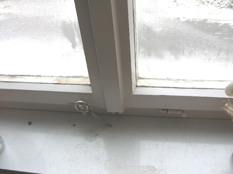

So jetzt ein Geheimtip aus meiner 3 jährigen Studie meines Fenstertrockners.
Versuche mal in der Feuchteecke ein Kübel mit >Islandmoos< das die Rentiere fressen, anzupflanzen. Bitte nicht in ein Erdreich mit Boden pflanzen, sondern in eine Trockenkultur. Da kannst du aus dem Hunde und Katzenladen Katzanstreu kaufen. Auf das planzst du dann das >Islandmoos< an. Ich könnte fast 50 % meines Vermögens verwetten, dass innerhalb von 2 Jahen die Feuchtigkeit weg ist.
Bedinung ist, du machst die Noppenbahn von oben dicht, wie ich es dir erklärt habe.
Mit dem >Islandmoos< >verarsche< ich dich nicht.
Bild: Mit Islandmoos habe ich 2 Jahre wissenschaftliche Tests gemacht, ob das Moos mit Kondensat behafteten Fenster trocken gehalten werden kann.
Das geht. Aber, dann muss die Auffangwanne, mit organismenfreiem Oberflächenmaterial beschichten.
Da kannst dich mal bei der Firma Clou (Familie Clout) bei Dr. Mindorf mal schlau machen. Die haben vor ca. 3 Jahren begonnen, Oberflächenmaterial, also Lach zu produzieren, der von Mikroorganismen nicht angegriffen werden kann.
Machst du das nicht, wird das Islandmoos in der Trockenkultur anfangen zu >stinken<!! und was ist >stinken<? Dazu später mal mehr.
Mehr solcher Tips gibt es unter www.BauFachForum.de
Pflanzen sind prädistiniert, Feuchtigkeit aufzunehmen und wider abzugeben. Islandmoos sogar bis -5°C.
