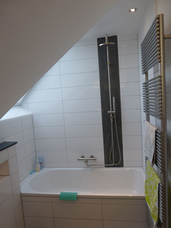

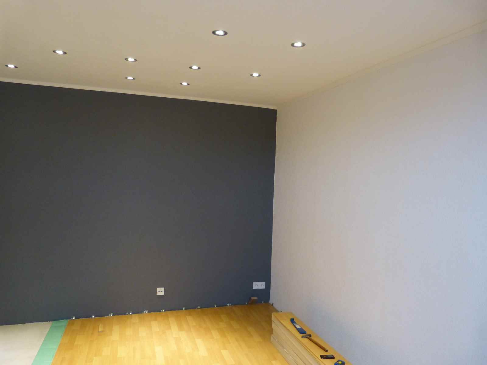

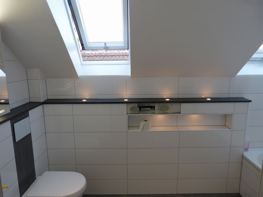

Hier mal das Zimmer im Obergeschoss, alte Bodendielen abgespachtelt, Trittschalldämmung , Laminat. Deckenhöhe von 285cm auf 245 cm abgehängt, 15 LED Strahler verbaut. Dämmung in der Schrägen100mm bei 120 mm Sparrentiefe, sodass auch noch ausreichend hinterlüftet wird, Zwischensparrendämmung 60mm, ISOVER Dampfbremse, Gipsfaserplatten. Ist ganz gut geworden. Das danebenligende Bad ist auch fertig und auch recht ansehnlich, aich hiervon einmal ein Bild.

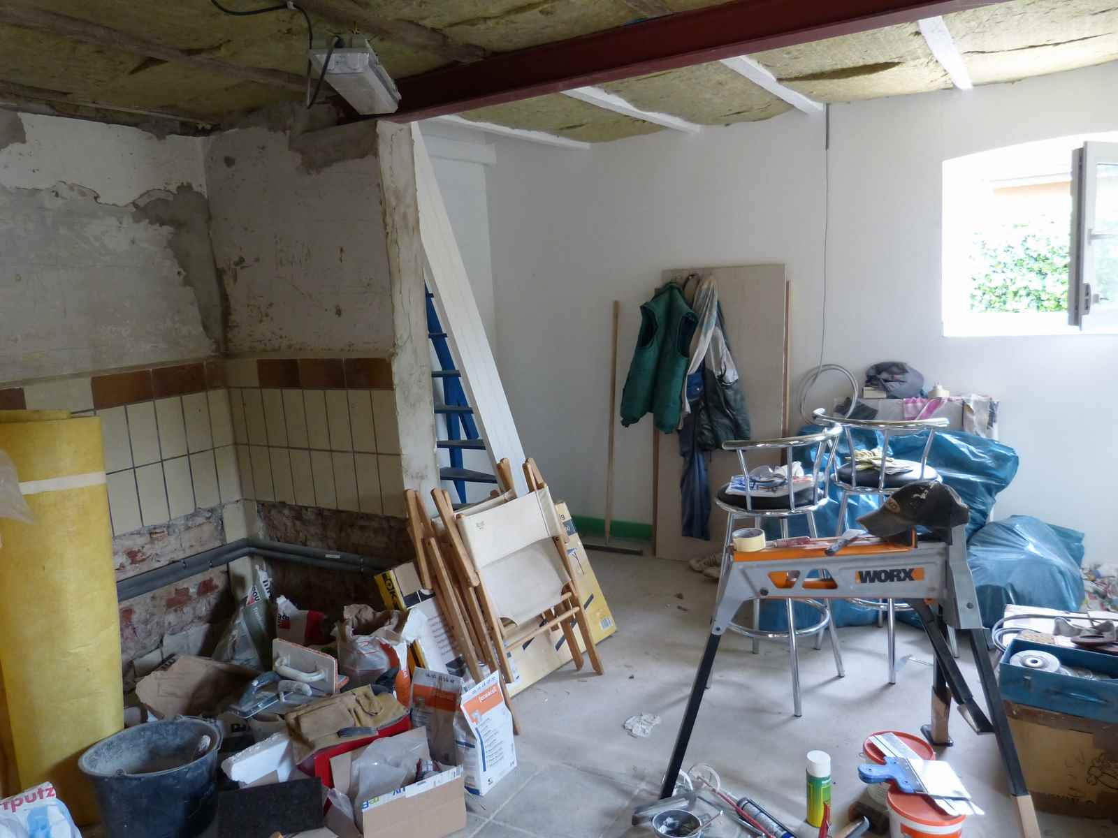

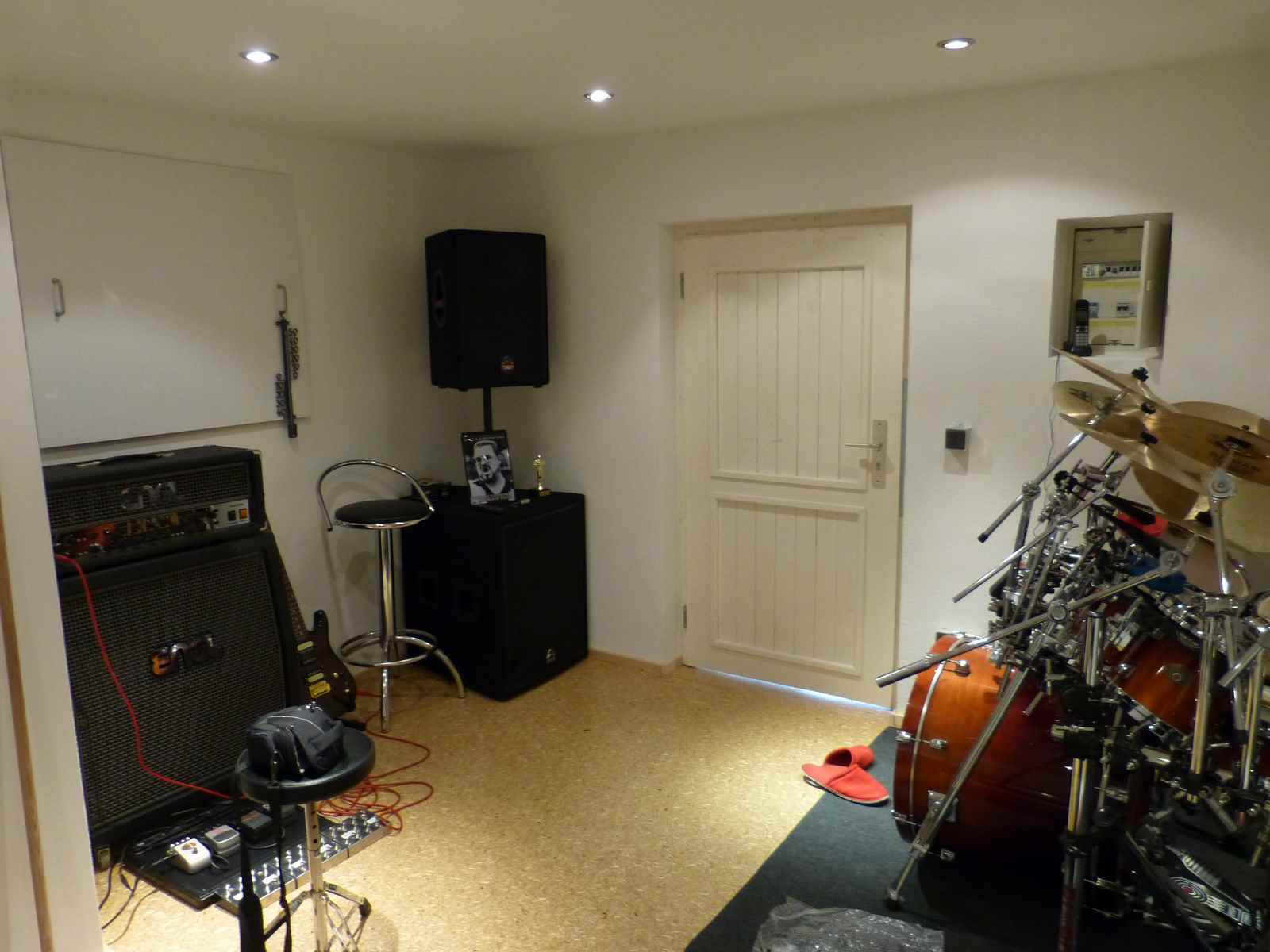

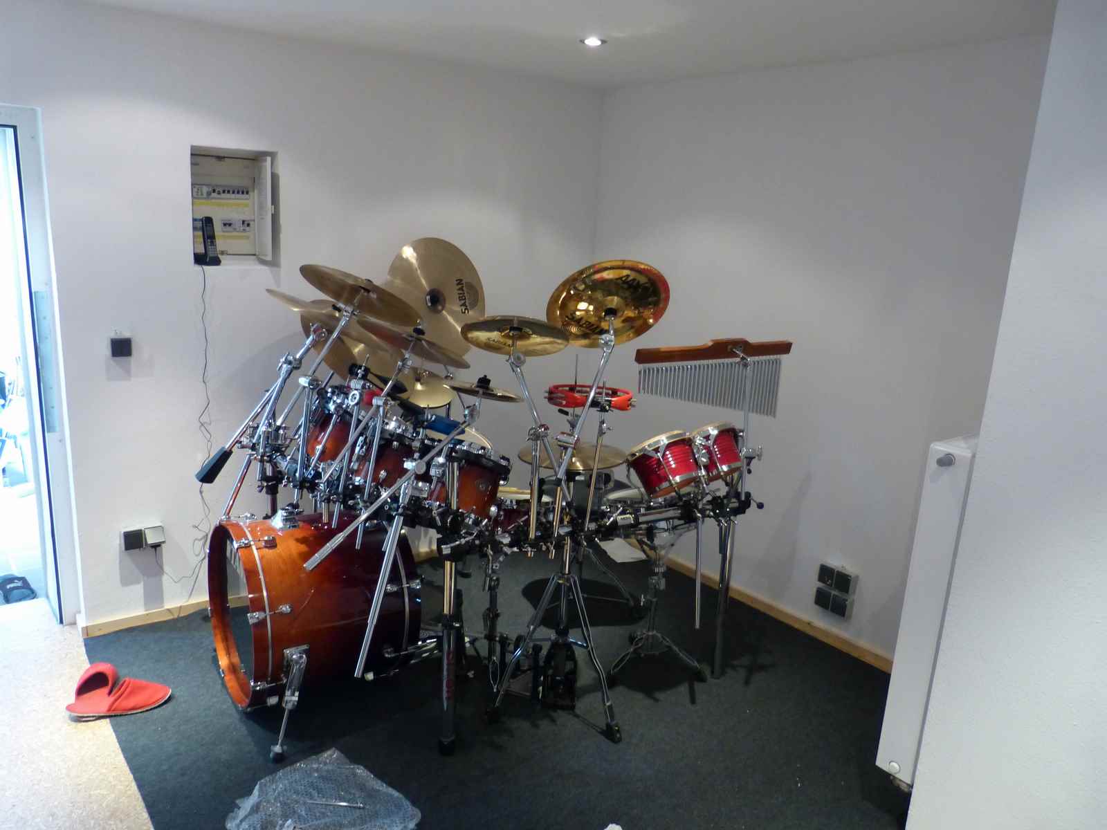

finde auch, dass es ganz gut geworden ist, wenn man das Ganze mal vorher gesehen hat. Ganz wichtig war auch der Hobbyraum im hinteren Anbau (ganz früher mal Hühner und Schweinestall), sprich Proberaum für die Band meines Juniors.
27 cm Ziegelmauerwerk, von innen Vorsatzschalung mit 20mm Gipsfaserplatten, dahinter 120 - 140 mm Steinwolle, 10 - 20mm Luftspalt. Wenn die Jungs spielen, hört man draussen nso gut wie nichts, was ja auch unser Ziel war Laughing
