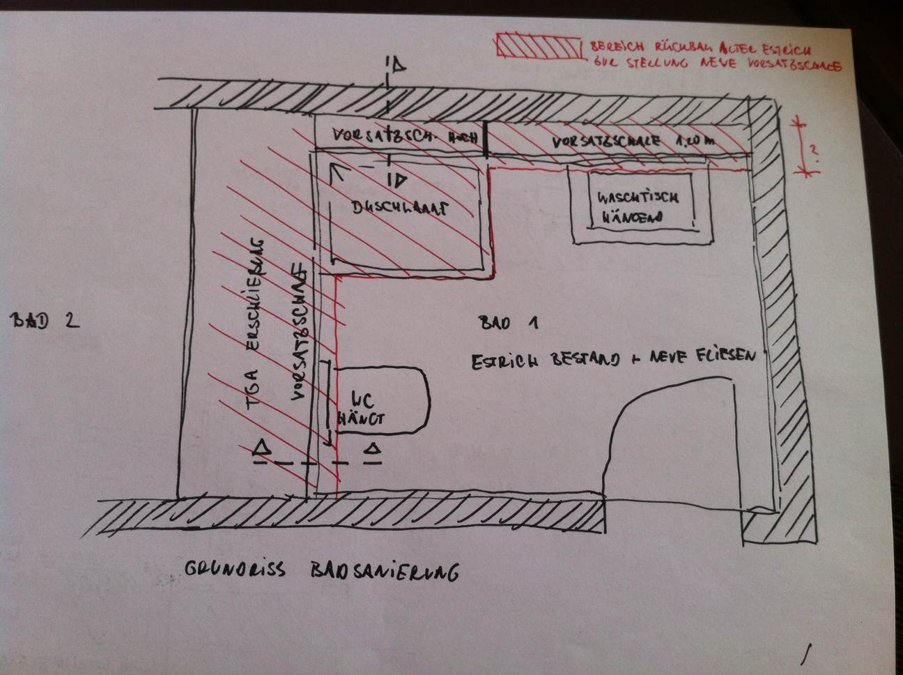

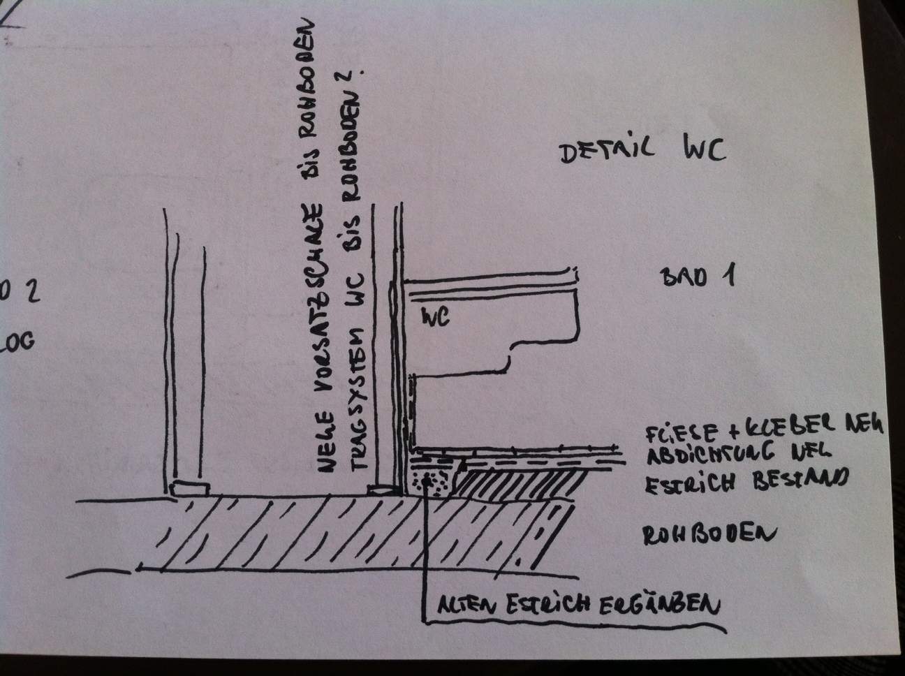

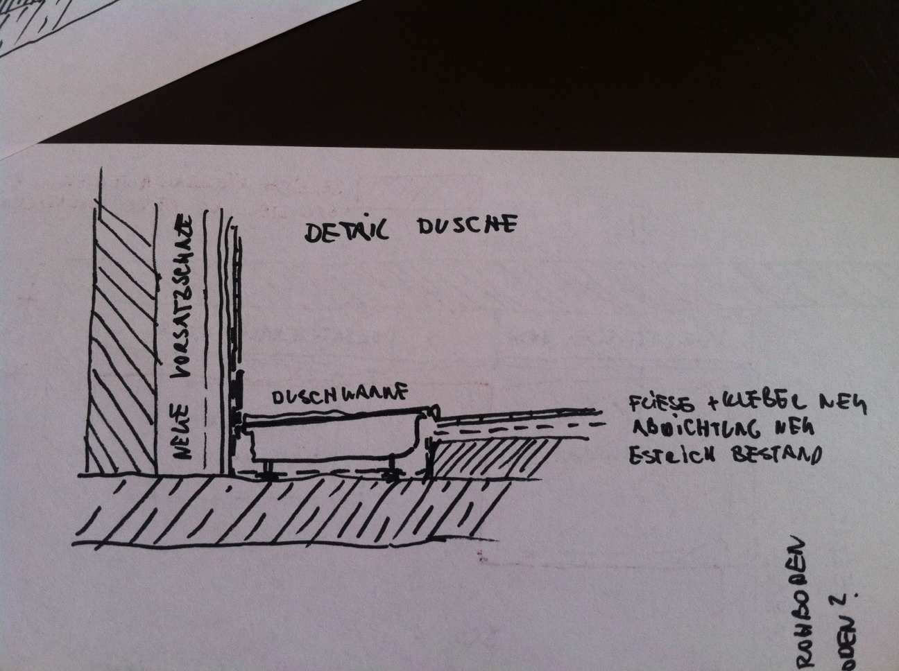

habe ein paar Fragen zum Thema Sanierung eines Badezimmers. Alte Fliesen und Armaturen raus und neue Fliesen und Armaturen rein. Neue Vorwände. Der alte Estrich soll möglichst weitgehend erhalten bleiben.
Werden die Montageelemente von Hänge WCs und Hängewaschtische auf den Rohboden montiert oder auf den Estrich?
Wenn auf den Rohboden, dann muss ich ja in diesem Bereich den Estrich zurückbauen, damit die Montageelemente samt Vorsatzschale auf den Rohboden montiert werden können. Dann kann der alte Estrich entsprechend ergänzt werden. Wieviel Estrich muss ich zurückbauen (von der neuen Vorsatzschale aus gesehen), damit der Fliesenleger noch sauber später an die neue Vorsatzschale anarbeiten kann mit ergänztem Estrich?
Macht es Sinn den alten Estrih wie in der beiliegenden Skizze rot schraffiert markiert zurückzubauen?

Willst du Vorwandinstallation in Trockenbauweise machen?
Möglich wäre die Montage der Montagerahmen auf Estrich... Wäre allerdings aus meiner Sicht nicht sinnvoll. Hier würde zusätzlich Gewicht auf den Estrich drücken...
Nein, so etwas gehört auf den Rohfussboden... Bitte an Schallentkopplung denken... Randdämmstreifen beim wieder anarbeiten des Estrich an die Vorsatzschale... unter die Vorwandelemente-Füsse Gummiescheiben legen
Trockenbauprofile die an der Wand befestigt werden mit Dämmstreifen versehen etc. Für die Schallschutzmaßnahmen wirst du später dankbar sein...
Da müsstest du schon selbst mal messen... Wannengröße, Montagerahmen (Abstände sind variierbar, Tipp: An die Fliesengröße denken bzw. anpassen, nicht das du nachher soviel anflicken musst...
