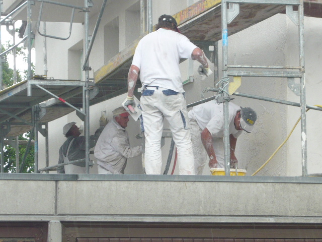

BeitragVerfasst am: 16.11.2011 02:20    Titel: Hör auf Bob! Antworten mit Zitat
Hört auf Bob!!!
Aber, das ist ein interessantes Thema.
Fragge:
Ist das Aufbringen von Putz und deren Verbindung eine Athesion oder eine Kohesion?
Ist es die Kraft des Putzmeisters, oder der >Kellenwurd

BeitragVerfasst am: 16.11.2011 02:59    Titel: Re: Gewölbekeller - Decke neu verputzen Antworten mit Zitat
Stimme ich zu und hier wird ne Menge Falsch gemacht.
Na ich hoffe ich kann das jetzt gut genug Beschreiben.
Also wenn ich das richtig deute kommt Kohäsion von cohaerere der so genannten Zusammenhangskraft. Demnach bewirkt die Kohäsion, dass nichts auseinander Fällt.
Die Adhäsion oder auch adhaerere kommt vom Anhaften, dem so genannten Anhaften von einzelnen Schichten. Die können in unserem Fall der Putz aber auch andere Baustoffe sein. Gern auch in diesem Zusammenhang genannt die Farben oder auch der Estriche. Das Anhaften könnte man auch im weitesten Sinn als aneinander Kleben bezeichen um dies bildlicher zu machen.
Dein Bild funktioniert nicht.
