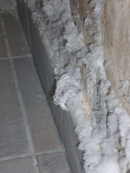

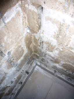

BeitragVerfasst am: 18.12.2011 01:35    Titel: Re: Nasse Feuchte Wand, Kellersanierung mit Controll Innerseal Antworten mit Zitat
Nach ca. 14 Tagen ging es dann weiter.
Hier nochmals einige Bilder der Ausblühungen nach 14 Tagen.
 Dateigröße:  77.87 KB
 Angeschaut:  25266 mal
 Dateigröße:  114.71 KB
 Dateigröße:  76.3 KB
