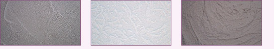

ich möchte die Wände unseres Hauses neu verputzen. Kann mir jemand sagen, welches Material ich dazu benötige, damit der Verputz so aussieht, wie auf dem Foto. Wie heißt dieser Putz. Zuerst wollten wir eine Art Scheibenputz machen, aber das gefällt uns dann doch nicht so gut.
Also für Eure Hilfe oder für Anregungen wäre ich sehr dankbar. Auch den Namen des Materials wäre wichtig. Es ist der erste Putz von links.

Hallo Cassandra,
sieht nach einem Dekorputz aus. Meistens ein Kunstharzputz mit 0,5 bis 1 mm Körnung. Wird oft auch als "Rollputz" angewandt. Oder wie in Deinem Bild mit einer Stahltraufel auf die Wand aufgezogen und entweder glatt gezogen oder strukturiert "Kellenschlag"
