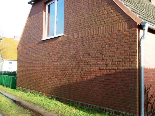

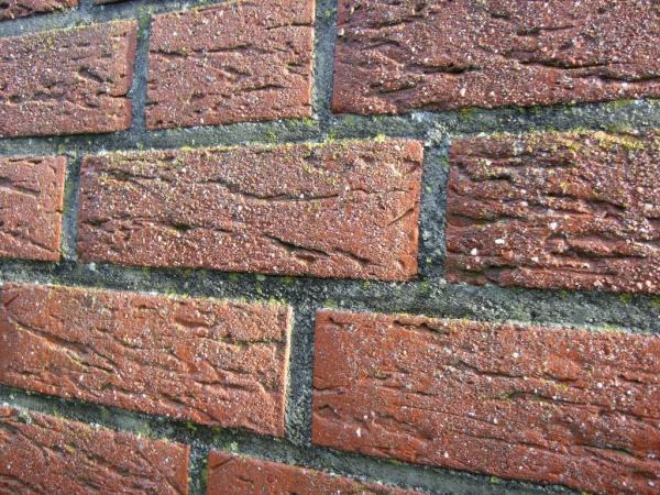

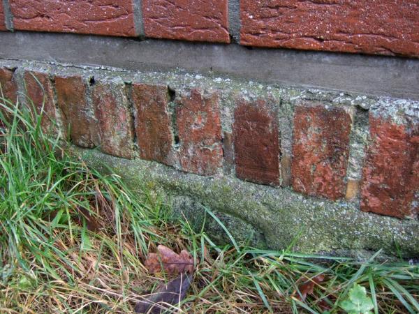

Sehr geehrte Fachmänner,
ich stehe seit einiger Zeit vor dem Problem "feuchte Wand".
Und zwar handelt es sich um den Giebel meines Hauses,
welcher im Innenbereich auf ca. 1m Höhe feucht ist.
Als Verursacher habe ich jetzt die Aussenfassade im Blickfeld,
welche die volle Wetterseite ist.
Ich glaube mich erinnern zu können, dass diese aus einem 24er
Mauerwerk, ca. 4cm Styrodur und davorgeklebten Riemchen besteht.
Ich nehme an, dass Schlagregen gegen die Fassade trifft, sich durch die Putzfugen saugt und zwischen Riemchen und Dämmung runter bis auf den Sockel läuft und dort in die eigentliche Wand einzieht.
Ich habe von der Möglichkeit gehört, die Fassade zu imprägnieren...wäre das eine sinnvolle Maßnahme in meinem Fall?
Vielen Dank schonmal für eure Antworten
Danny

Auf dem ersten Bild sieht man einen alten Sockel. Handelt es sich um ein Haus älteren Baujahrs, das eine neue Fassade bekommen hat?
Wann wurde die neue Fassade aufgebaut? Seit wann tritt die Feuchtigkeit auf? Nur in der kalten Jahreszeit?
Wenn es sich um ein älteres Haus handelt, die Außenwände wurden oft in zweischaliger Bauweise errichtet, also quasi als Hohlwand mit mittiger Luftschicht. Diese war belüftet. Gab es Lüftungsöffnungen (Schlitze, Lüftungssteine) im Sockelbereich, die nun mit dem neuen Fassadenaufbau verschlossen wurden?
Grundsätzlich macht eine Fassadenimprägnierung schon Sinn. Vorraussetzung ist allerdings eine homogene intakte Fassade. Die Fugen sehen auf den Fotos ziemlich grob porös aus. Es ist also fraglich ob man mit einer Imprägnierung diese Fassade völlig dicht bekommt...

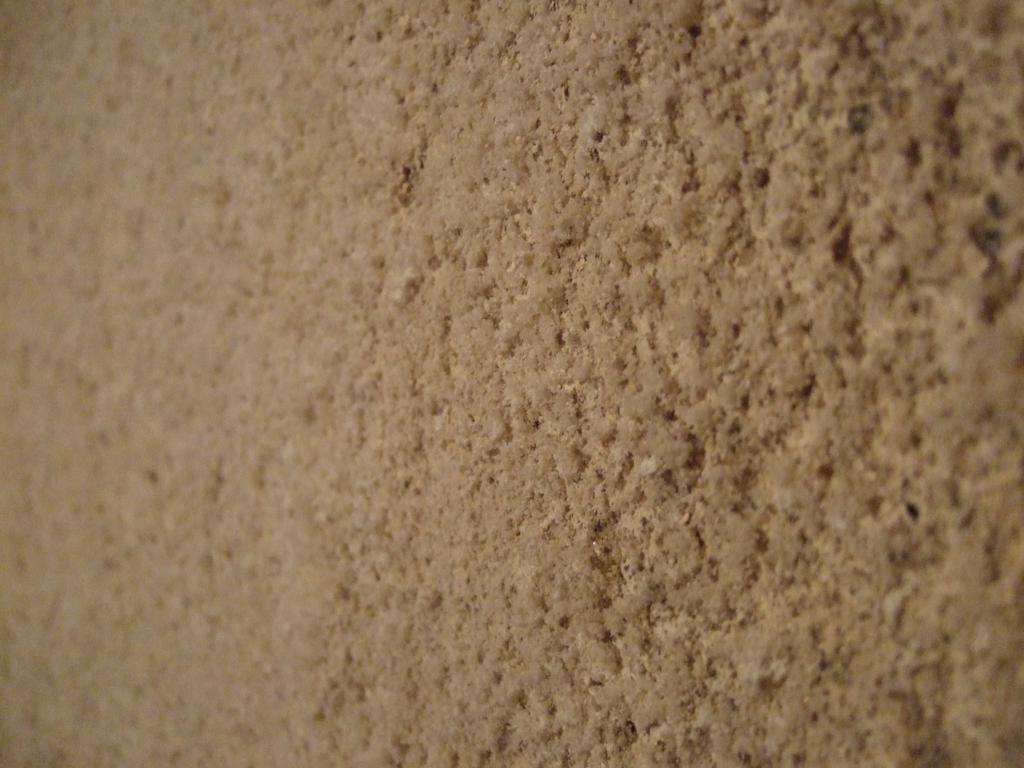

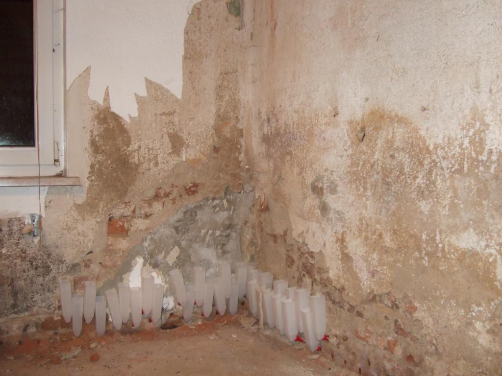

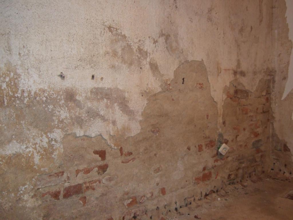

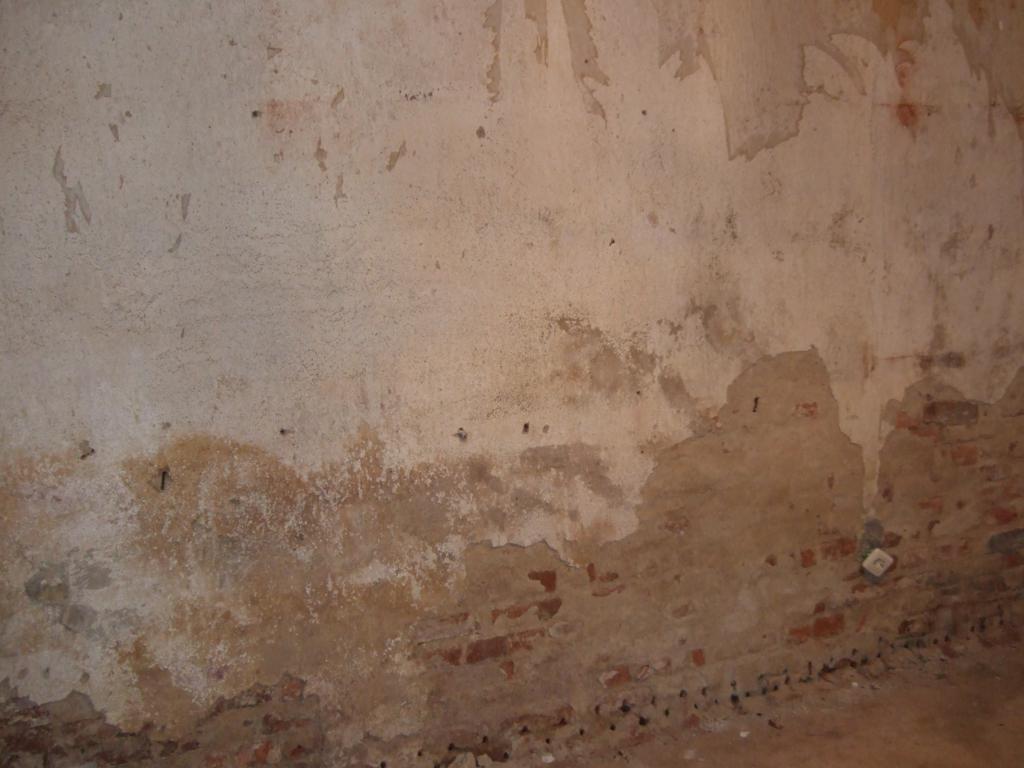

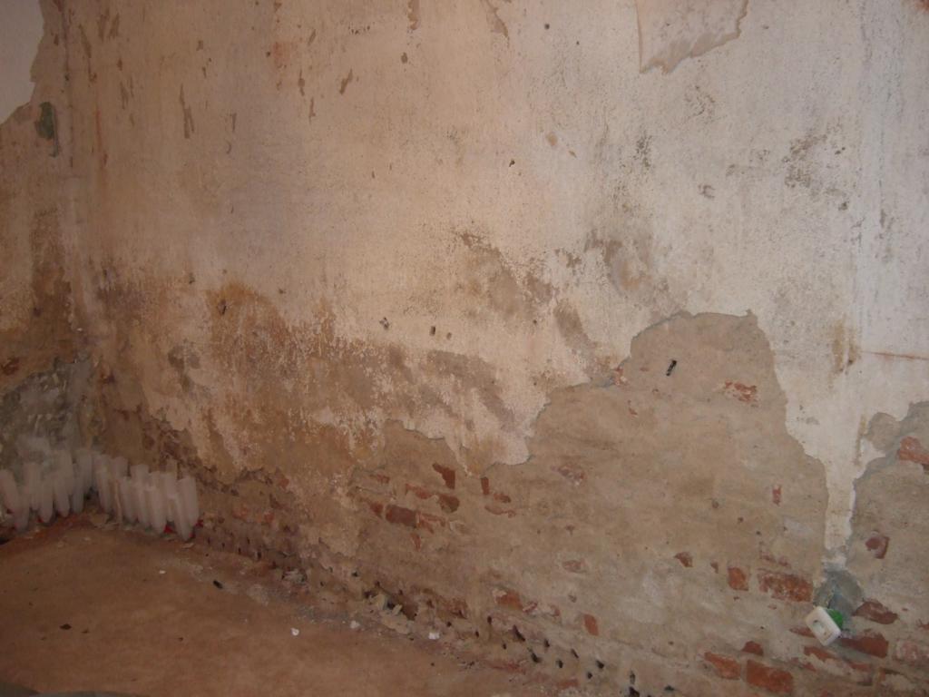

Anbei ein paar Bilder von der besagten Innenwand, ich glaube da kommen ein paar Salze aus der Wand...habe es mal dicht fotografiert.

BeitragVerfasst am: 20.02.2012 22:32    Titel: Re: Imprägnierung der Fassade sinnvoll? Antworten mit Zitat
Hallo Danny,
du hast eine nachträgliche Horrizontalsperre eingebaut? Wann?
Tritt nur an dieser (Wetter) Seite das Feuchtigkeitsproblem auf? Was heisst im Winter ist mehr Feuchtigkeit... Ist im Sommer auch welche da?
Ist die Feuchtigkeit an der Wand überall gleichmäßig hoch? Gab es schon immer ein Feuchtigkeitsproblem seit der neuen Fassade?
Möglicherweise hat es etwas mit der im Winter auftretenden Umkehrdiffusion zu tun. (Der Partialdruck ist im Winter im Hausinneren höher als aussen. D.h. raumluft incl. der in ihr enthaltenden Feuchtigkeit diffundiert durch die Aussenwand von innen nach aussen. Durch die Lüftungsebene konnte die durch die Wand hindurchtretende Raumfeuchtigkeit abtransportiert werden. Jetzt wo die Lüftungsschlitze verschlossen wurden, kann die Feuchtigkeit nicht mehr abtransportiert werden. Dadurch durchfeuchtet der untere (weil Kälteste) Bereich der Wand zunehmend.
So meine erste Vermutung. Aber gebe mir bitte noch einige Infos. Möglicherweise war es eine falsche Diagnose, das die Feuchtigkeit von unten kommt. D.h. die teure Horizontalsperre hättest dir vielleicht sparen können.

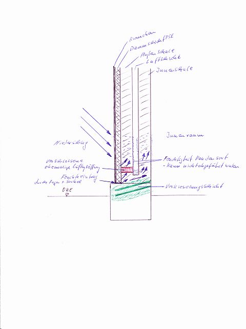

Anbei noch eine kleine Skizze des Wandaufbaus, so wie ich ihn vermute.

BeitragVerfasst am: 22.03.2012 21:18    Titel: Re: Imprägnierung der Fassade sinnvoll? Antworten mit Zitat
So nun die Skizze...
Ich hoffe man kann es lesen, kommt ziemlich schwach daher...

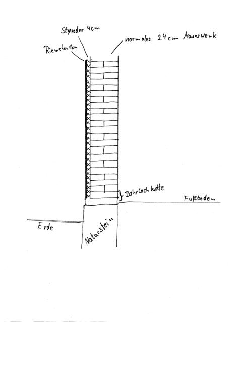

Also der Wandaufbau ist nicht ganz so, wie von dir angenommen.
Habe mal eine Skizze erstellt.
Die Wand wurde wohl nur so "normal" gemauert, weil, soviel ich weiß, die Räume damals als Schweinestall genutzt wurden.
Das mit dem herausschneiden eines Teils werde ich mal machen, gute Idee!

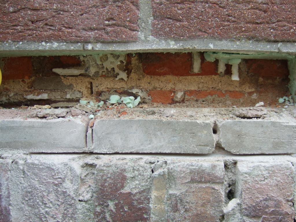

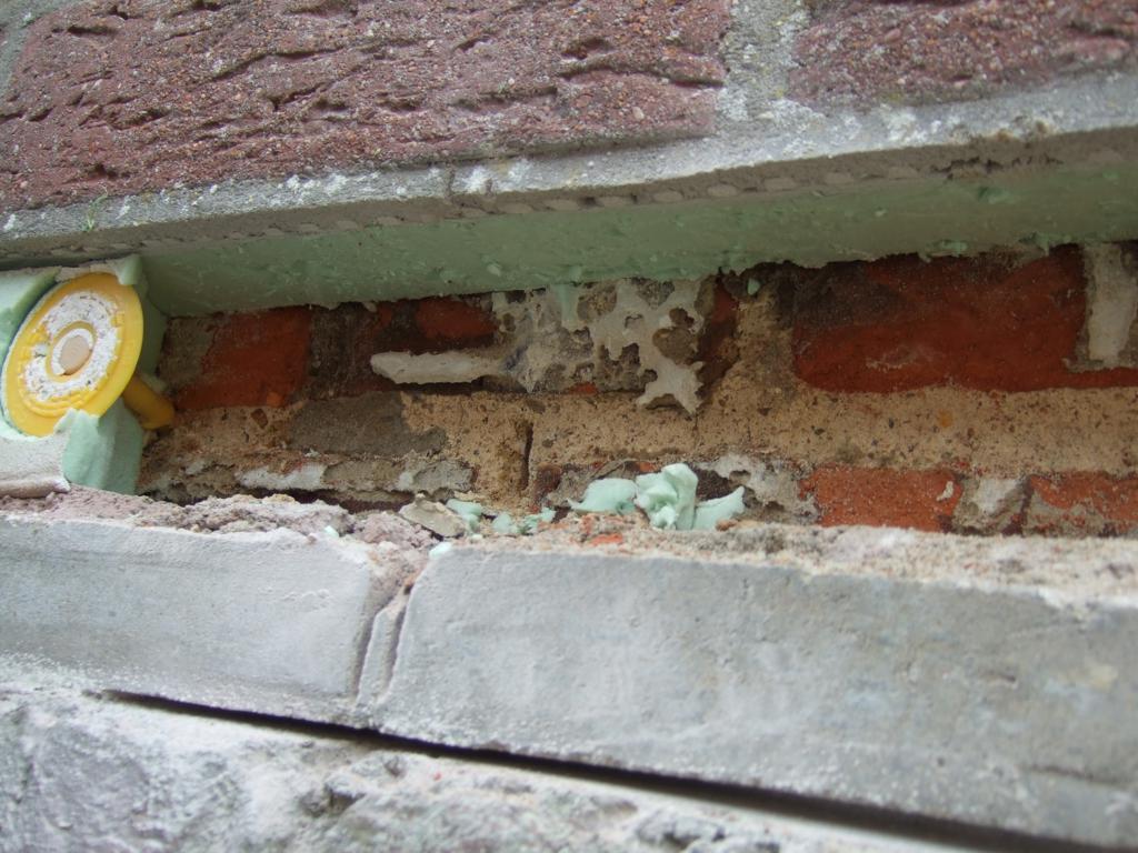

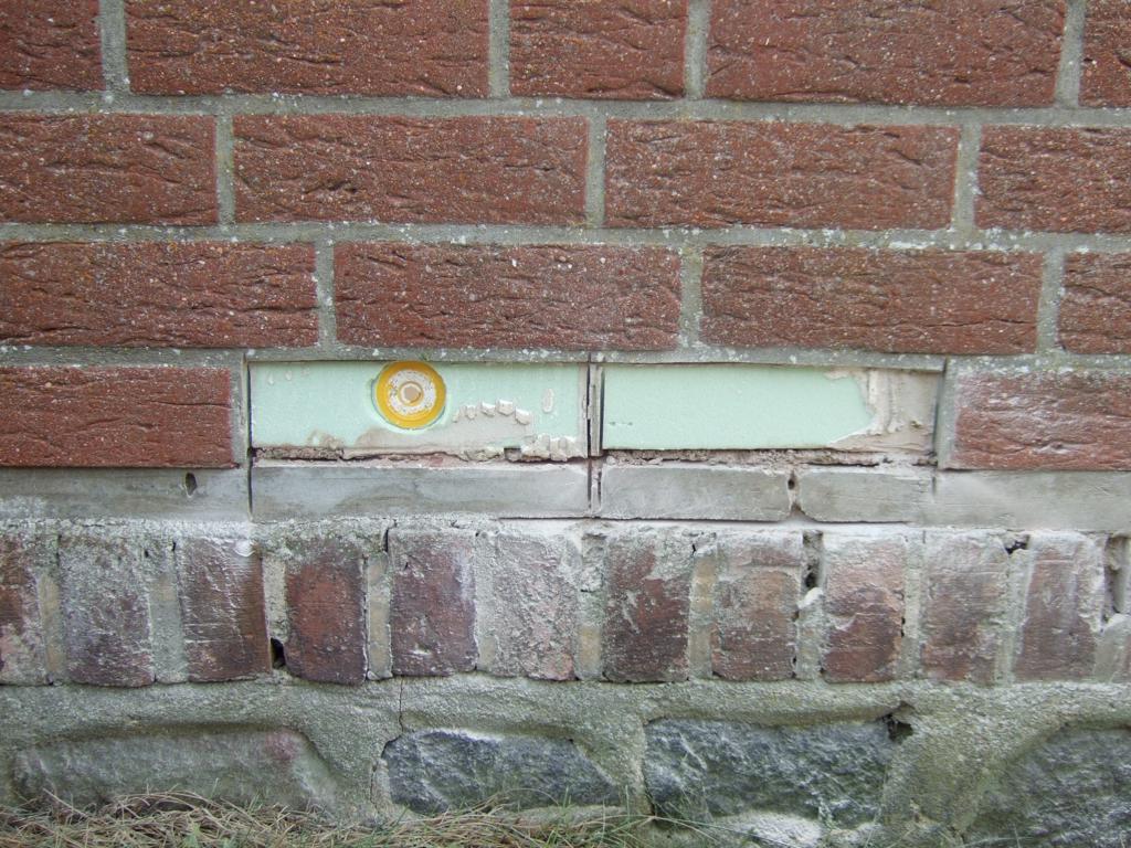

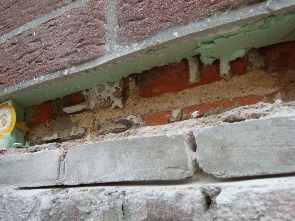

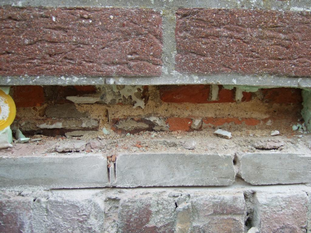

Hallo Peter, leider bin ich erst jetzt dazu gekommen, ein Stück der Verblendung herauszunehmen.
Die Mauer dahinter ist eindeutig Feucht.
Ich musste die Riemchen rausnehmen, da die Mörtelschicht darunter vollständig bis zur Mauer durchgeht.
Was schließt du daraus?

BeitragVerfasst am: 29.04.2012 10:58    Titel: Re: Imprägnierung der Fassade sinnvoll? Antworten mit Zitat

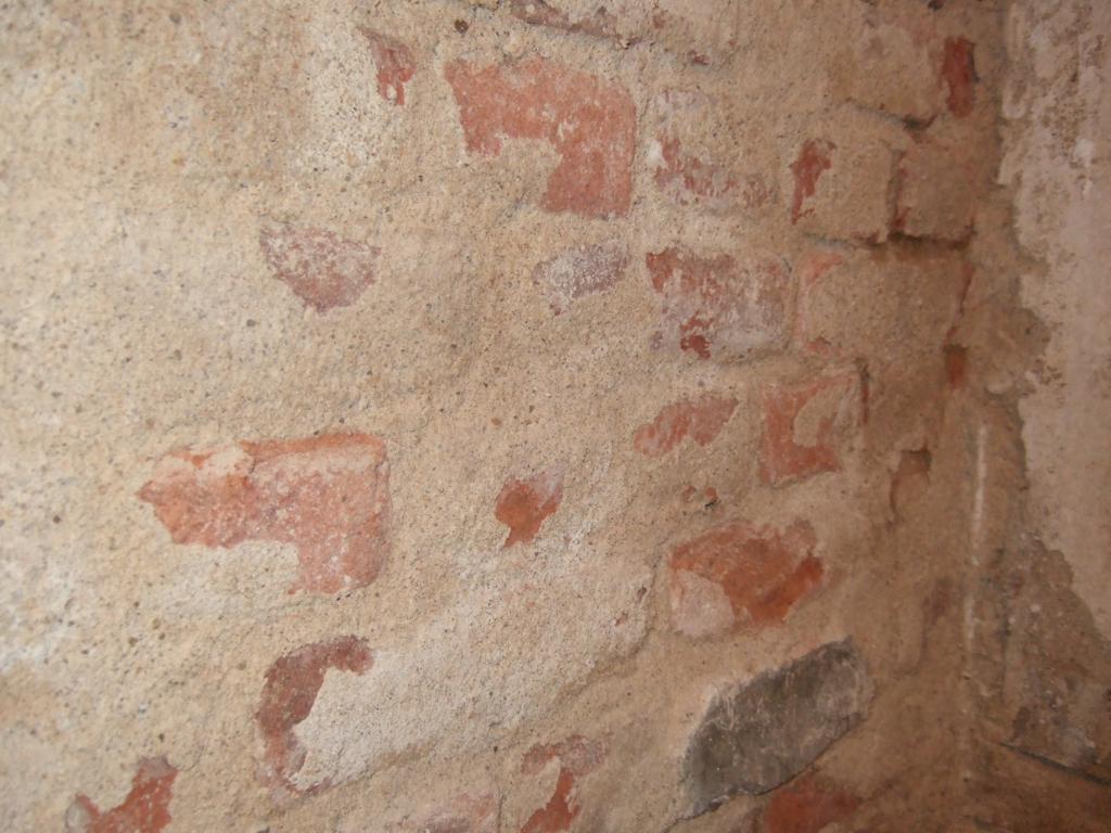

Hier noch ein paar Bilder:
besonders in der rechten Ecke ist die Feuchtigkeit zu erkennen(dunkle Stelle)

BeitragVerfasst am: 02.05.2012 16:57    Titel: Re: Imprägnierung der Fassade sinnvoll? Antworten mit Zitat
Ich denke, ein Großteil der Feuchtigkeit zieht sich vom Sockelbereich rein.
Kann sein, das durch die Fläche ebenfalls etwas durchsickert, aber das wird eher minimal sein... Die Feuchtigkeit zieht sich an der Wand hoch und kann wegen der dichten Dämmung nich nach aussen diffundieren...
Um diesen Feuchteeintrag zu verhindern, hätte vorher der Komplette Sockel abgedichtet werden müssen und diese Dichtung ca. 30 - 40 cm an der ursprünglichen Außenwand hochgezogen werden müssen.
Im Nachhinein ist das jetzt schlecht möglich, außer, du entfernst die 3 unteren Riemchenreihen komplett mit Dämmung (den Betonsockel unten auch) Alles säubern, Ausbrüche und Fehlstellen sowie eine kleine Hohlkehle mit Zementmörtel herstellen. Danach den Bereich komplett mit Dichtschlämme oder Flexschlämme (3 x Auftrag) abdichten. Danach Dämmung aufkleben und neue Riemchen aufkleben (sofern vorhanden oder noch besorgbar). Das erscheint mir am effektivsten. Ein ähnliches oder sogar gleiches Klinkerriemchen dürfte besorgbar sein. Danach die Gesamte Außenwand hydrophobieren. Das dürfte in deinem Fall das effektivste zur Problemlösung sein...
Man kann es allerdings auch mit einer Fassadenimprägnierung versuchen... ist allerdings fraglich ob die komplette Feuchtigkeit abgehalten wird, da das Wasser auch hinter den Riemchen durch die doch schon porösen Fugen einwandert.
