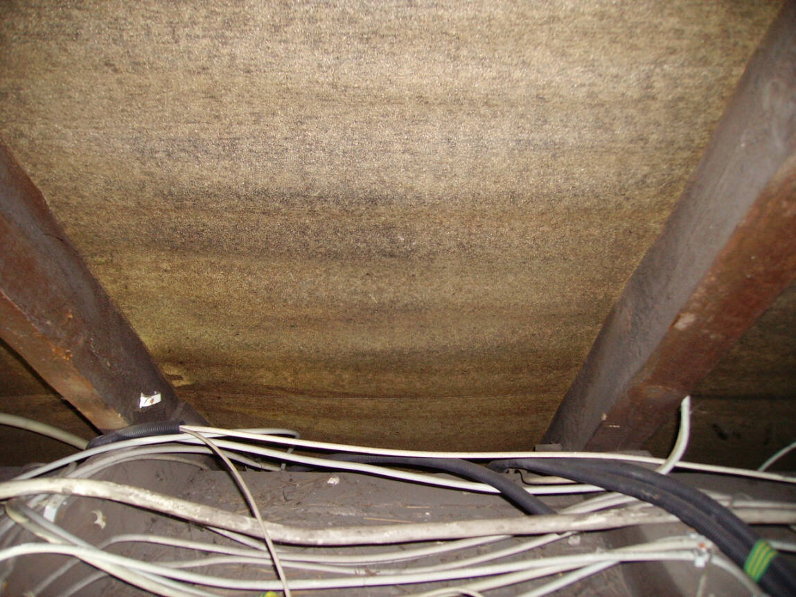

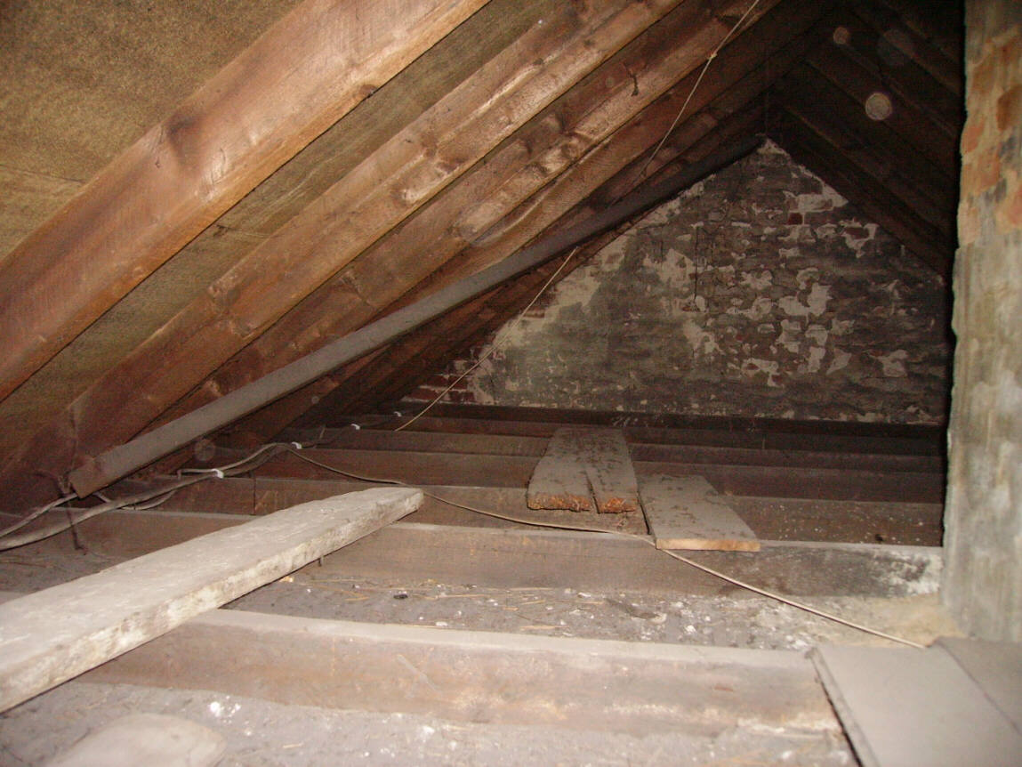

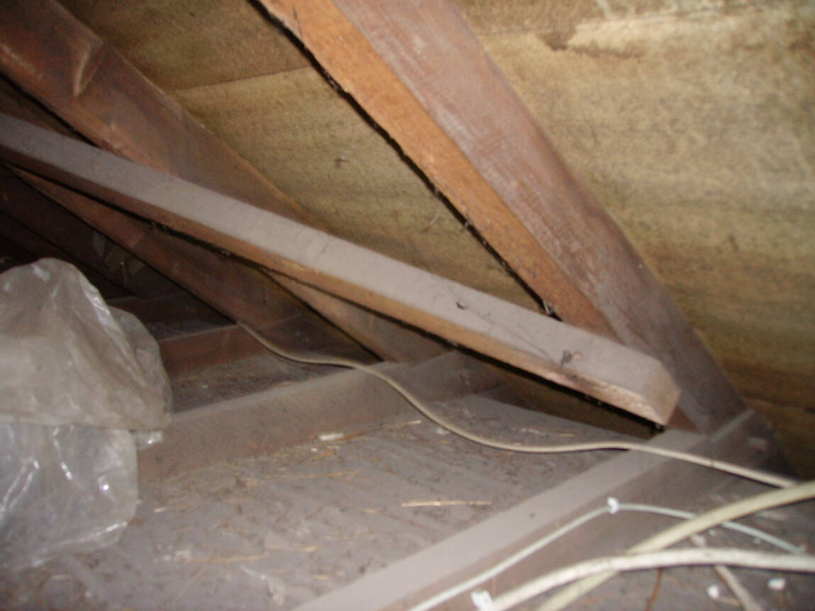

Das war's erstmal. Zur besseren Ansicht füge ich mal 3 Fotos vom jetzigen Zustand bei.

BeitragVerfasst am: 20.04.2012 22:29    Titel: Re: Altbau Dachdämmung Antworten mit Zitat
Hallo heinz,
die "Blisterleisten" (warum auch immer du sie so nennst) nicht entfernen, sondern ersetzen - durch Windrispenband.

BeitragVerfasst am: 21.04.2012 20:27    Titel: Re: Altbau Dachdämmung Antworten mit Zitat
Sorry Peter,
kleines Missverständnis aufgrund meiner eingestellten Bilder. Embarassed Diese Querlattung an den Sparren, die ggf. (habe mal bei Wikipedia nachgelesen) durch Windrispenband ersetzt werden könnte, war nicht mit Bliesterlatten gemeint. Diese sind auf der Raumseite an der Schrägen befestigt und dann verputzt worden, d.h. ich würde die Schräge aufmachen und dann ggf. wie von mir eingangs beschrieben fortfahren.
