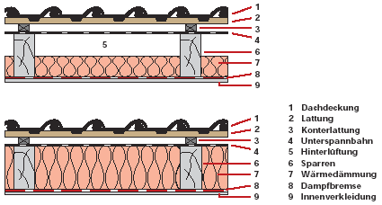

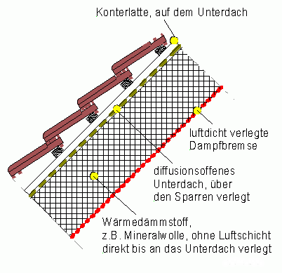

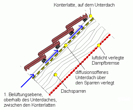

BeitragVerfasst am: 22.02.2012 22:27    Titel: Re: Altbau Dachdämmung Antworten mit Zitat
Hallo Heinz,
anbei noch einige Bilder...
Zum allgemeinen Verständnis...
