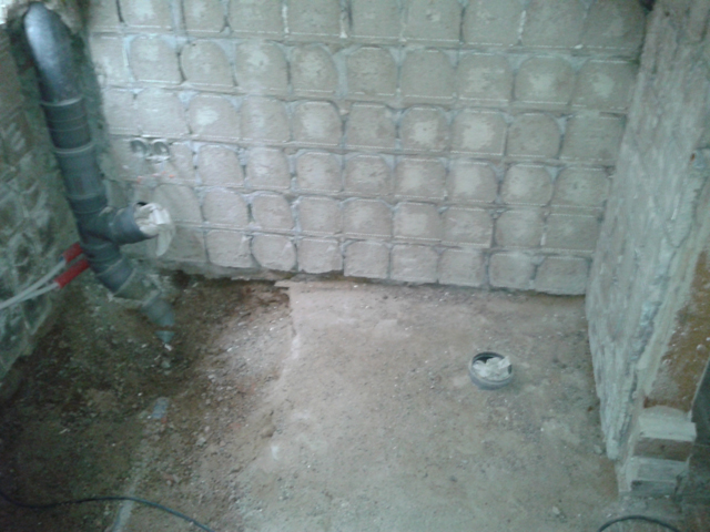

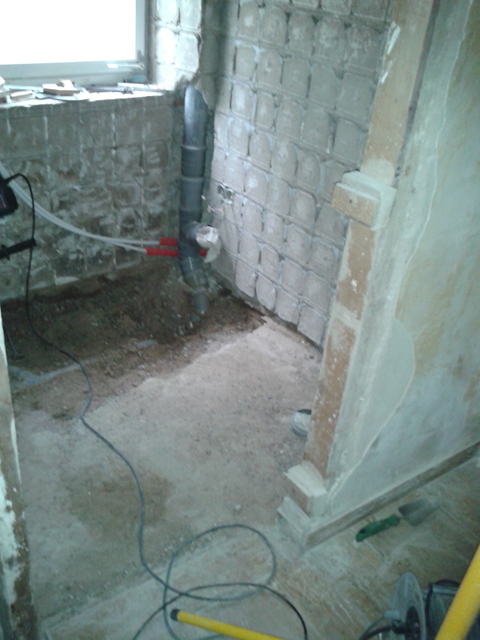

Guten Tag an alle,
wir haben einen Altbau, den wir nach und nach sanieren und ausbauen.
Nach Rücksprache mit Fliesenleger und Gas- & Wasserinstallateur, haben wir angefangen im kleinen Bad (ca. 2,2m x 1,5m) die Wand- und Bodenfliesen, sowie den Estrich zu entfernen (wegen damaligem Wasserschaden).
Auf den angefügten Bildern sieht man, wie weit wir bereits sind.
Der Fliesenleger ist momentan im Urlaub und heute war kurz der Gas- & Wasserinstallateur da und hat sich alles angeschaut.
Er meinte, wir sollen den kompletten Estrich der maximal 10cm dick war entfernen und dann müssen wir erst einmal ausgraben und sollen ein 10cm dickes Fundament machen, auf dem dann später der Estrich kommt, in dem die Rohre verlaufen und worauf dann später gefließt wird.
Für uns stellt sich jetzt die Frage, was wir alles benötigen und wie wir dies am besten angehen.
Was uns etwas verwundert hat war, dass die Bodenplatte so dünn war.
Das Haus sitzt nicht Bodenerdig, sondern man muss am Eingang erst 4 Stufen nach oben gehen, daher gingen wor von einem dicken Fundament aus, was leider nicht vorzufinden war.
Weitere Bedenken habe ich bei 2 der Innenwände, denn diese sind sehr dünn und es sieht so aus als gäbe nur die Reste des Dickbettverahrens der alten Fliesen der Mauer den richtigen halt.
Ich habe keine lust, dass ich den Bodenbelag bis an diese Mauern raus mache und diese mir dann wegrutschen, einfallen oder sonstiges.
Wie sollten wie dieses Projekt am besten angehen?
Ich dachte an einen Bodenplatte aus angemischtem Trockenbeton inklusive Bewehrungseisen.
Muss darunter eine Dampfsperre verbaut werden und kann der Untergrund so verwendet werden, oder muss spezielles Kies geschüttet und gerüttelt werden?
Die eine Mauer hängt in der Luft und deswegen war heute ein Statiker bei uns im Haus und dieser meinte, dass wir einen Stahlträger unter der Mauer anbringen sollen. Was meint ihr zu dem Vorschlag???
Ich hoffe Ihr könnt uns etwas helfen um die Kosten im Rahmen zu halten.
Wir wollten diese Arbeiten wenn möglich selbst durchführen.
Für zahlreiche Hilfestellungen bin ich sehr dankbar.
Vielen Dank!

BeitragVerfasst am: 24.06.2012 09:06    Titel: Re: Altbau Bad sanieren: Bodenplattenaufbau Antworten mit Zitat
Legt Ihr die Rohre Rohr ind Rohr ( also Kunststoff ), damit ihr später mal wieder drann kommt, wenn was ist. Ansonst muss ja immer der Strich raus !!!!
Jetzt werdenviele meckern, aber ich hätte auch den restliche Mörtel vom Dickbettkleber entfernt, da bekommst du ja nochmals richtig viel Platz. Ist aber auch viel Arbeit.
Also da ist ein Keller drunter ?
Nach deiner Beschreibung, will der Fliesenlager wohl, dass die die Betonplatte in diesem Raum neu gießen sollt, und dann später einen Estrich voraussichtlich mit Dämmung verlegen sollt. Ist dass so richtig.
Demnach schaut Ihr jetzt auf das Erdreich.
Da war doch auch ein Statiker da, was hat der denn azu gesagt.
Aufbau von untern nach oben:
Betondecke, diese abbinden und trocknen lassen. ( 6 Wochen ) Mit Armierung je nach Statikt
Dann Dampfsperre / Estrichpapier oder Estrichfolie / gibt es entsprechend im Fachhandel
Dämmung
Zum Ende den Estrich mit Armierung, der dann auch wieder entsprechend lange trocknen und abbinden muss, bevor die Fliesen verlegt werden.
Ein guter Fliesenlager mißt dann, ob er schon auf dem Boden die Fliesen legen kann.
Aber nochmals die Frage, ist darunter Erdreich ???

BeitragVerfasst am: 24.06.2012 10:15    Titel: Re: Altbau Bad sanieren: Bodenplattenaufbau Antworten mit Zitat
Wir gehen davon aus, dass ca. 50cm Erdreich darunter ist. Ob unter dem Erdreich eine Bodenplatte vorhanden ist * KEINE AHNUNG * .
Wie meinst du das Rohr in Rohr? Unser Installateur hätte die Rohre in der neue Bodenplatte mit eingelassen.
Die Wände sind sehr dünn. Wenn wir das Dickbettverfahren entfernen, dann sind die Wände sehr instabil, da wir die richtigen Steine auch beschädigen würden und deswegen lassen wir das Dickbettverfahren. Nicht das wir die Arbeit scheuen Wink .
Unter dem Raum ist kein Keller, ist EG.
Wir waren auch mal im Baumarkt und dieser hat uns folgendes vorgeschlagen (von unten nach oben):
Folie zum Auslegen von dem Raum (schwimmende Bodenplatte)
10cm Estrich (mit 10mm dicken Stahlnetz)
2cm dicke Styroporplatte (Wärmeschutz)
8cm Estrich mit dünnerem Drahtgeflecht
Er meinte, ob Estrich oder Beton, das ist egal.
Vielen Dank für die Hilfe.
BeitragVerfasst am: 24.06.2012 12:58    Titel: Re: Altbau Bad sanieren: Bodenplattenaufbau Antworten mit Zitat
Nun wir fangen wieder an:
von unten nach oben:
Sauberkeitsschicht ca. 5 cm aus Magerbeton
Dann kommt der Betonboden der statisch berechnet werden muss. Hier wird auch bestimmt welches Eisen bzw welche Baustahlmatte eingelegt werden soll.
Dem Beton können noch dichtzusätze hinzugefügt werden.
Dann kommt ide Abdichtung mit Kunststoffbahnen oder Bitumenbahnen nach DIN 19195-4
Müssen auf jeden Fall zugelassen sein.
Wichtig:
Dies Abdichtung muss an den Wänden hochgezogen werden und mit der Horizontalabdichtung des Mauerwerkes verbunden werden.
Nun muss gerechnet werden, damit wir die entsprechende Wärmedämmung einbauen können.
Nun erfolgt eine Trennlage mit dem sog. Estrichpapier oder einer Estrichfolie der norm entsprechend. Gibt es im Baustoffhandel.
Dann kommt der Estrich der mit einem sog. Estrichgitter AKS Matte oder mit Estrichfasern armiet wird.
Bitte hier an die Randsteifen denken, damit der Estrich nicht direkt an das MAuerwerk kommt.
An dann wenn ales Abgetrocknet ist kommt der Bodenbelag.
Sollten hier Holzböden drauf kommen, muss nochmals an die Dampbremse gedacht werden.
Rohr in Rohr meinen wir Frischwasser, aber du meinstest Abwasser, gell Wink, dann ist o.k.
Dämmung Extruderschaum
