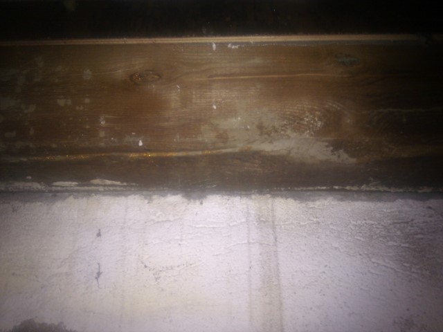

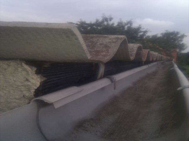

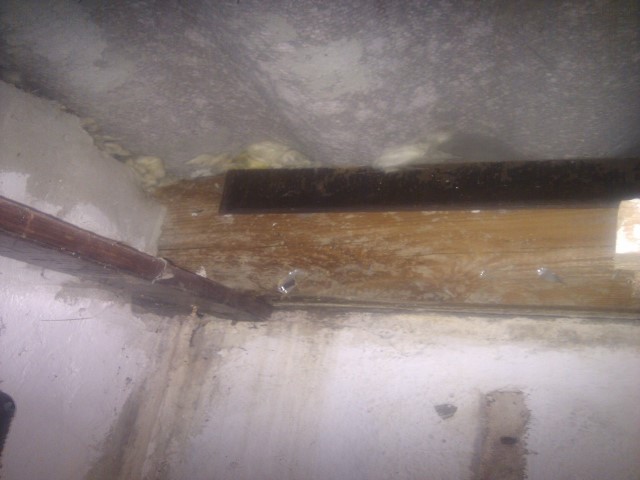

Hänge mal noch ein paar Bilder bei.
Ist nur die Frage, was jetzt das beste für mich wäre.
So ein Blech reinmachen direkt in die Rinne?
Dachpappe reinbasteln?
Wobei, das Blech in die Rinne, immernoch nicht das Undichte zwischen Wand und Holz behebt.
Und ich hätte es gern komplett Dicht. Bevor ich die Garage Verputze
bye

BeitragVerfasst am: 04.07.2012 21:30    Titel: Re: Wasserspuren Garagenwand/Dach Antworten mit Zitat
Der Einbau der Traufabschlüsse mit Rinneneinhang ist die professionellste Variante, die sind übrigens nicht aus Blech sondern aus Faserzement.
Wenn Du diese einbaust, kann das Wasser nicht mehr auf der Unterseite zurücklaufen...
Das mit der Pappe wäre nur ein Provisorium mit Restrisiko...

habe gestern sogut wie es möglich war, die Dachpappe drunter gemacht und festgenagelt.
Mal sehen, hat ja heute Nacht und jetzt Stark geregenet und für morgen ist auch starker Regen gemeldet.
Dann werde ich das ganze beobachten, und falls es nicht hilft.
Ist der Link gespeichert mit dem Traufblech.
