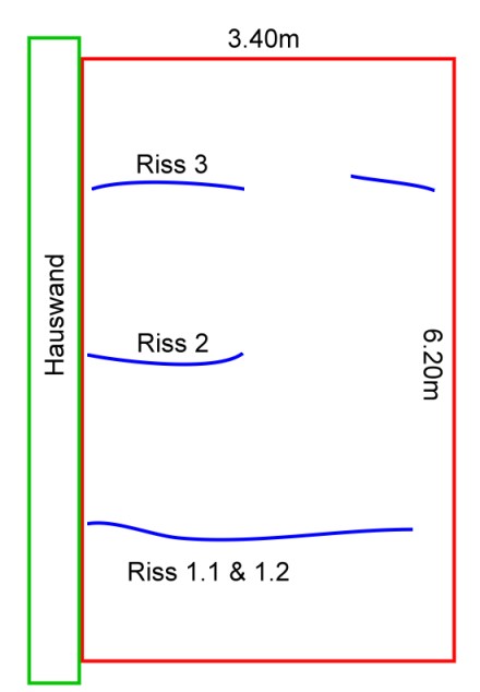

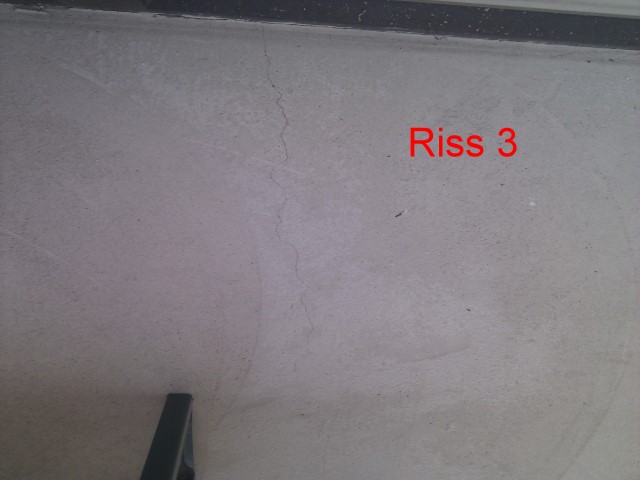

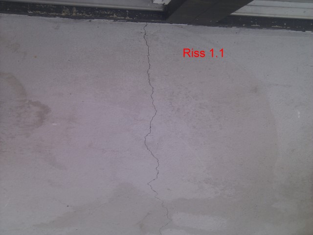

Maddin77
Beiträge: 100
BeitragVerfasst am: 27.07.2012 09:58    Titel: Re: Terrasse Fliesen Antworten mit Zitat
Hi

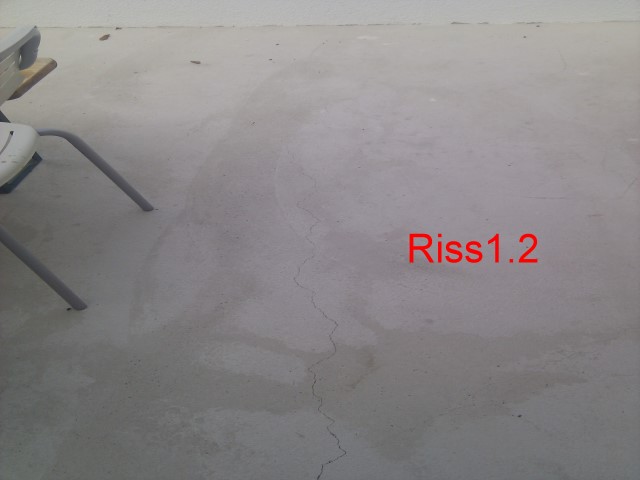

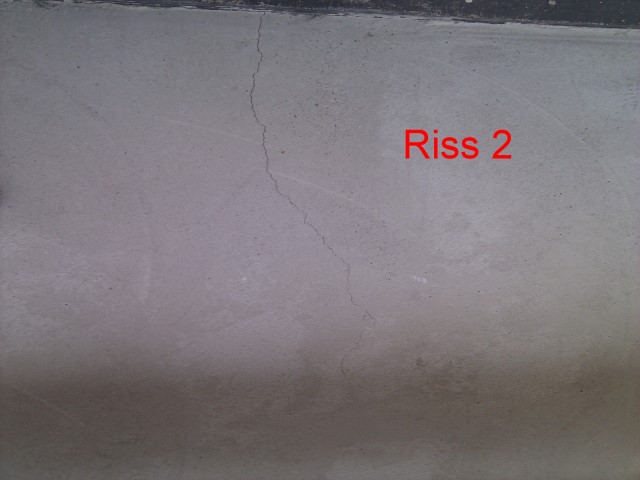

Habe Versucht in paar Bilder zu machen.

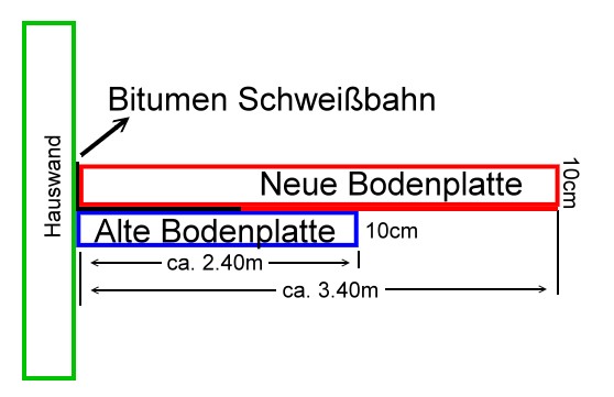

Gleichzeitig hab ich mal 2 Übersichtsbilder gezeichnet für euch.
Zur Beschreibung das Haus und die untere Bodenplatte sind jetzt 30 Jahre alt.
Die untere Bodenplatte hatte nach entfernen der Fliesen keine Sichtbaren Risse.
Die Terrasse ist nicht unterkellert.
Ich hoffe ja das die obere Bodenplatte die Rissen nur bekommen hat, das Sie zu Schnell getrocknet ist....
aber vielleicht könnt ihr mir mehr durch die bilder dazu sagen.
vorab schon mal Danke
falls ihr noch weitere Infos braucht versuch ich Sie euch zu geben.

BeitragVerfasst am: 27.07.2012 13:01    Titel: Re: Terrasse Fliesen Antworten mit Zitat
Hallo Maddin,
sieht nach Schwindrissen aus. Wahrscheinlich durch unzureichende Nachbehandlung des Betons entstanden. Nach der Betonage, die Bodenplatte immer mit PE-Folie abdecken, damit das Wasser im Beton nicht verdunsten kann, das ist für den Abbindeprozess notwendig. Nach anziehen des Betons, diesen mit Wasser besprühen. Mit diesen Maßnahmen werden Spannungsrisse weitestgehend vermieden.
Ist die Bodenplatte bewehrt?
Hat die Bodenplatte ein Gefälle? Wieviel?

Maddin77
Beiträge: 100
BeitragVerfasst am: 28.07.2012 14:57    Titel: Re: Terrasse Fliesen Antworten mit Zitat
Das wurde nicht gemacht, vielleicht 3-4 Tage lang etwas nass gehalten, jedoch mehr nicht.
Es wurde nur die alte Bodenplatte zur neuen mit ein paar Eisen verbunden. Richtige Netze wurden nicht eingelegt in die Bodenplatte
Es ist ein Gefälle vorhanden ca. 2% Das Regenwasser was jetzt drauf kommt läuft weg vom Haus und in richtung Treppe zum Garten.
Welche Höhe hat die Bodenplatte zum Terrassenfenster? Auf dem Foto sieht es bannig wenig aus....

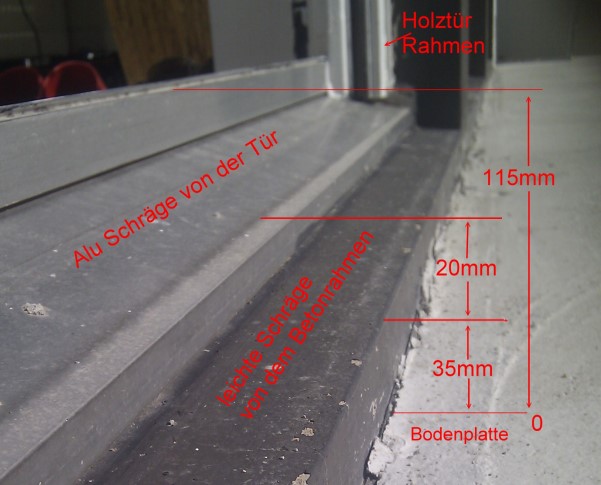

Ca. 3cm bis zur ersten Kannte, dann kommt eine leichte Schräge bis zum Fenster/Tür. Also Höhe für Kleber und Fliesen sind jetzt noch 2,5cm mehr nicht.
byebye
BeitragVerfasst am: 31.07.2012 16:15    Titel: Re: Terrasse Fliesen Antworten mit Zitat
Hallo Maddin,
wird das "Barrierefreies bauen"?
also hast du nur noch 2 cm zur Terrassentür/fenster Unterkante Rahmen?
Wie hoch geht die Abdichtung? Ist die Terrassentür aus Holz oder Kunststoff?
Eine Abdichtungsaufkantung sollte 15 cm lt. DIN betragen. Man kann von dieser norm abweichen und bis auf 5 cm gehen (Oberkante Belag), wenn vor der Tür/Fenster eine Ablaufrinne eingebaut wird.
Gut, das ist bei dir jetzt nicht mehr möglich. Wenn du eine Überdachung vorgesehen hast, dann mildert es das ganze ein wenig.
Der Anschluss der Abdichtung an die Terrassentür muss exakt und dicht ausgeführt werden. Abdichtungen werden immer auf Rohbauebene ausgeführt.
Geht die alte Platte über die gesamte Breite? Ich kann nur hoffen, dass der Boden unter dem vergrößerten Teil der neuen Platte gut ausgekoffert und verdichtet wurde. Ansonsten gibt es ein Restrisiko des Bruches der neuen Platte, falls der verdichtete Unterbau nachgibt, da die neue Platte ja nicht bewehrt ist. Hier hätte zumindest eine Betonstahlmatte "Q 188" eingebaut werden sollen.
Vielleicht noch Fotos von der Abdichtungshöhe Terrassentür/fensterbereich einstellen.

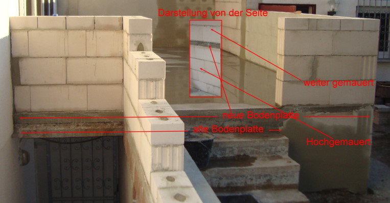

Nein wie auf der oberen Skizze wurde die neue platte um 80cm weiter rausgezogen. Hab unten nochmal ein Bild hinzugefügt, vielleicht jetzt ersichtlich was gemacht wurde.
die neue Bodenplatte wurde auf eine eigene Mauer aufgesetzt, deseiteren wurde der unterbau gut gerüttelt. Die Mauer ist ebenso auf einem Fundament aufgebaut.

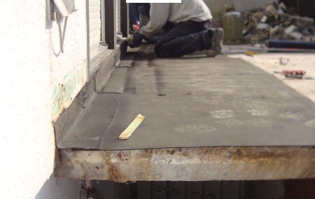

BeitragVerfasst am: 31.07.2012 21:43    Titel: Re: Terrasse Fliesen Antworten mit Zitat
Ja, es ist besser man sieht es mal als ganzes...
Das ist dann okay so....
Also eine Flächenabdichtung würde ich auf jeden Fall vorsehen mit ordentlichen Wandanschluss / Abdichtungsaufkantung
Im Bereich Terrassentür/fenster Polymerbitumenbahn bis zur zweiten Schräge hochziehen und mit trittfesten Edelstahlblechen oder Zinkblech abdecken. Möglich ist auch der einsatz einer hochflexiblen Flüssigfolie mit Gewebeeinlage (für aussen)
Und die Ständer der Terrassenabdeckung setzt du nicht auf die halbhohe Mauer?
