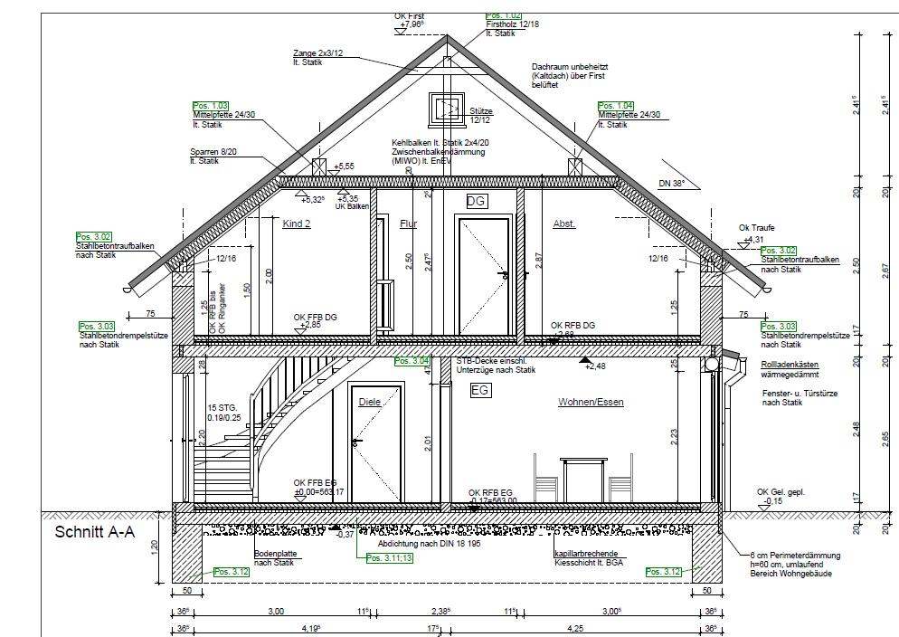

zur Zeit wird unser Einfamilienhaus gebaut.
Heute und morgen wird das Dach gedeckt. Unter den Dachsteinen wird eine Unterspannbahn angebracht.
Nun habe ich eine Frage zum Spitzboden: Der Spitzboden ist ungedämmt. Es werden die Sparrenfelder der Dachschrägen und der Deckenflächen
im Obergeschoss mit Mineralwollmatten gedämmt. Unter den Mineralwollmatten wird als Dampfbremse
eine Kunststoff-Folie vorgesehen. Die Verkleidung erfolgt mit Gipskartonplatten.
Der Spitzboden ist unbeheizt(Kaltdach) und wird über First belüftet.
Wir möchten den Spitzboden als Abstellraum nutzen. Nun weiß ich nicht ob er gedämmt werden soll oder nicht.
Lohnt sich die Dämmung? Falls ja, was soll man als Dämmung nehmen?
Vielen Dank

Nun die Dämmung lohnt nur, wenn es dir wichtig ist, dass die Sachen die du dort aufbewaren willst, vor Hitze und Kälte schützen willst.
Sonst macht diese keinen Sinn.
Wenn du dass doch machen willst, solltest du mit dem gleichen Material arbeiten mit dem du schon in den Sparren darunter gedämmt hast.
Die Belüftung mußt du Bauseitig mit dem Architekten absprechen.
