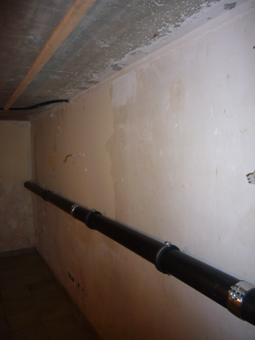

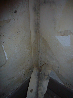

Für alle, die nicht wirklich glauben wollen welches Problem hier vorliegt.
Ein Bild, als wir die Tapete von der Wand genommen haben.
Schimmel unter der Tapete
 Dateigröße:  107.04 KB
 Angeschaut:  38915 mal

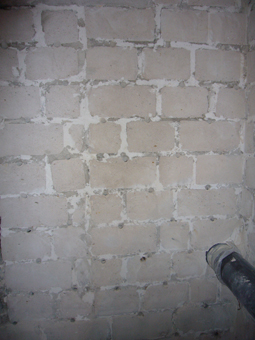

BeitragVerfasst am: 23.11.2011 23:16    Titel: Re: Nasse Feuchte Wand, Kellersanierung mit Controll Innerseal Antworten mit Zitat
Doch zuvor muss man noch die Fugenqualität überprüfen.
Durch die permanente Feuchtigkeit in der Wand sind die Fugen teilweise angegriffen oder zerstört worden. Dies Loses und brüchige Material muss entfernt werden, da durch loses Material Innerseal nicht transportiert wird.
Später wird die Fuge dann wieder neu aufgebaut.
Alles schadhaften Fugen müssen entfernt uns später erneuert werden.
 Dateigröße:  70.74 KB
 Angeschaut:  38804 mal
Überall wo sandende Fugen oder loses Fugenwerk besteht muss die Fuge raus..jpg
Aufwendig aber wichtig
 Dateigröße:  120.04 KB
 Dateigröße:  83.77 KB

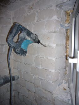

BeitragVerfasst am: 24.11.2011 00:03    Titel: Re: Nasse Feuchte Wand, Kellersanierung mit Controll Innerseal Antworten mit Zitat
Jetzt wo die Schadhafen fugen entfernt sind, kommen wir wieder zu den einzelnen Steinen zurück.
Zur Erinnerung, es handelte sich bei dem Mauerwerk um einen Kalksandstein mit einem Grifftasche.
Um den Transport von Innerseal in das Mauerwerk zu ermöglichen braucht man jedoch am besten einen Vollstein, damit sich das Material gleichmäßig in der Wand verteilen kann. Hierzu müssen die Grifftaschen mit Innerseal verfüllt werden.
Um diese jedoch verfüllen zu können, muss jeder Stein angebohrt werden.
Von oben in den Stein in die Grifftasche.
 Dateigröße:  116.51 KB
 Angeschaut:  38799 mal
Viel arbeit die sich lohnt.
 Dateigröße:  105.97 KB
Fugen sind raus und der Stein ist angebohrt
 Dateigröße:  73.98 KB
