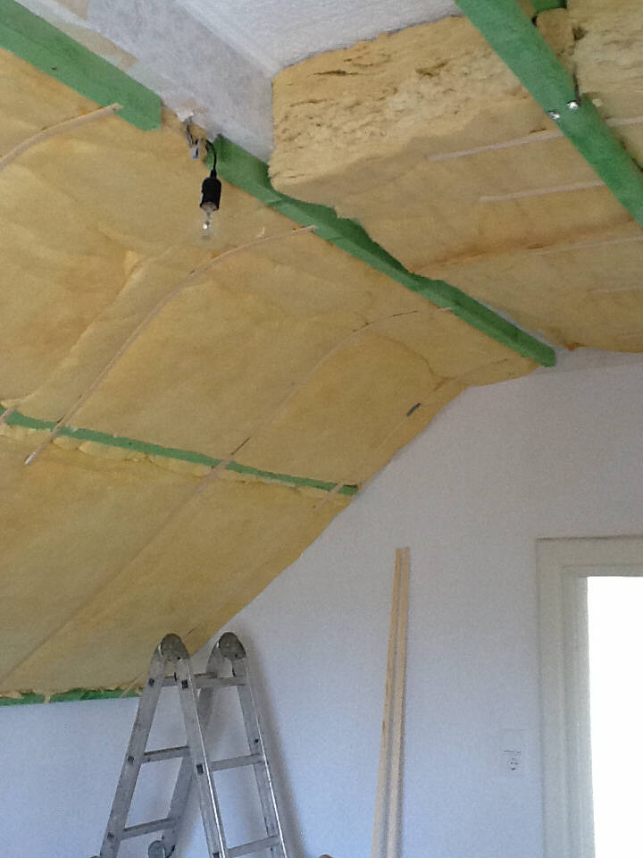

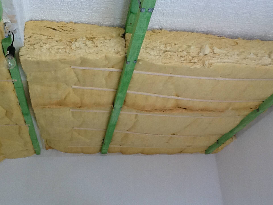

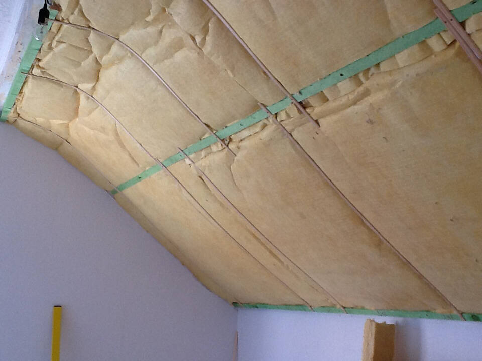

haben mit der Dämmung der Dachschrägen von innen angefangen. Zur Berechnung/Ermittlung des U-Wert bzw. Taupunkt den U-Wertrechner unter www.u-wert.net benutzt und damit verschiedene Szenarien (Dämmstoffdicke, Dampfbremse, etc..) durchgespielt. Der ISt Zustand bisher (von innen nach aussen): verputzte Spalierleisten (Kalkgipsputz) ca. 20mm, Sparren 120mm, Bitumen Unterdachbahn, Tonziegel auf Lattung. Ergab mit dem U-Wertrechner einen U-Wert 4,38 !! Wir haben jetzt innen horizontal zu den Sparren Vierkanthölzer 40x60 angebracht, dazwischen 60mm UKF WLG 032 von Isover. Senkrecht werden demnächst Dachlatten angebracht, deren Zwischenräume nochmals mit 30 mm UKF WLG 032 ausgefacht werden. Darauf eine Dampfbremse von ISOVER Vario KM Duplex. 25mm Hinterlüftung (Raumluftverbindung), 12,5mm MDF Panele. Nach Berechnung mit dem U-Wertrechner ergibt dies einen U-Wert von 0,39. Der Übergang von der Schrägen zur geraden Decke ist stufenförmig (200mm), hier wird zur gegenüberliegenden Wand gerade gezogen und der Bereich ebenfalls mit 200mm ZKF WLG 032 von Isover gedämmt, Dampfbremse, Lattung, Hinterlüftung, MDF Panele.
Das als mein erster Bericht, weiteres folgt dann später wieder. anbei mal 3 Bilder zunächst von der Dämmung.

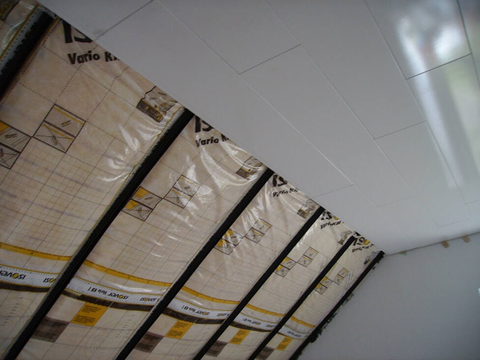

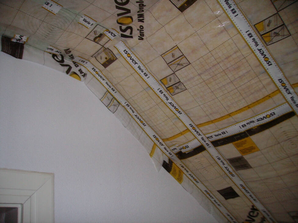

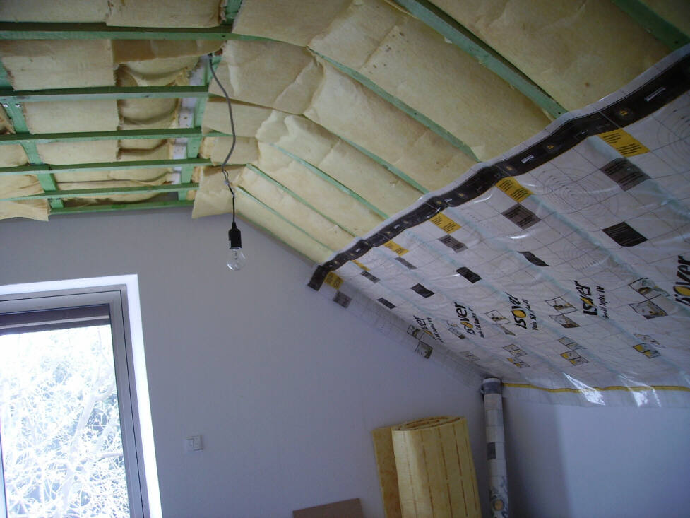

Es geht langsam voran, die Dämmung ist drinn (60 mm + 30 mm) an der Schrägen, 260mm im geradegezogen Bereich. Isover VARIO Duplex Membrane angebracht und an den Seiten luftdicht verklebt. Als Verkleidung MDF Panele. Anbei auch ein paar neue Bilder.
