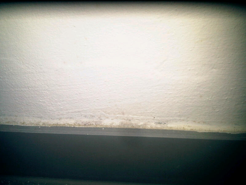

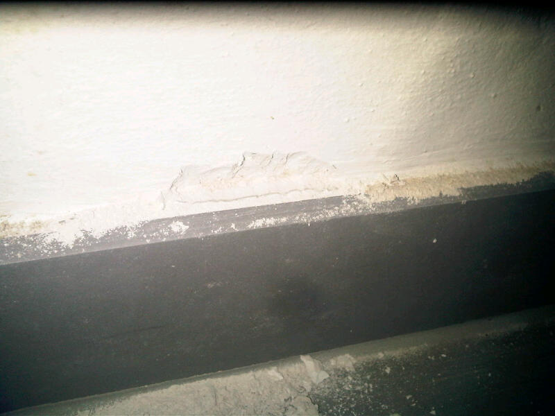

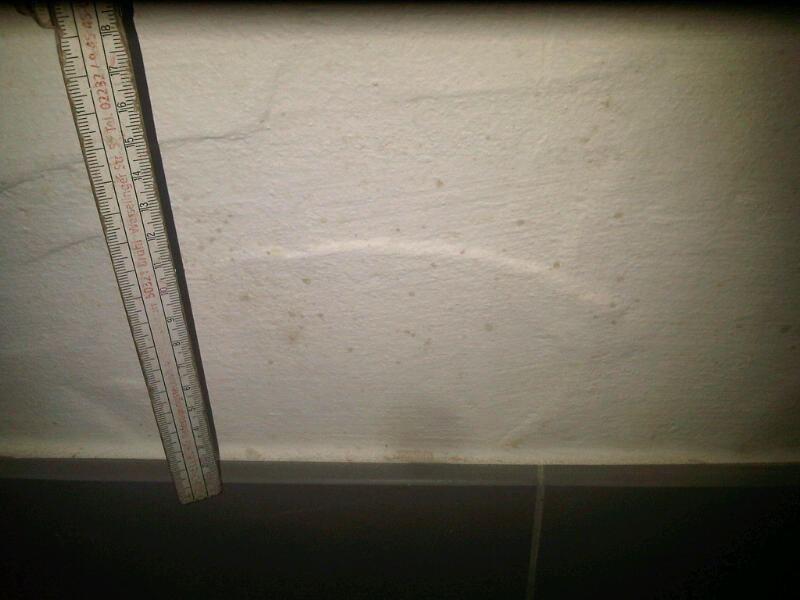

Anbei einmal 3 Bilder von betoffenen Stellen:
Schimmelbildung in der Raumecke (Aussenecke)

Schimmelbildung oberhalb der Fussleiste

Schimmelbildung auf der Fussleiste (auf Acryl)

BeitragVerfasst am: 18.09.2012 21:29    Titel: Re: Schimmel/Stockflecken im Keller Antworten mit Zitat
Das ist wirklich minimal... Ich habe ja schon einiges gesehen...
Also, das macht mir jetzt nicht den Eindruck, das die Feuchtigkeit von aussen kommt. Aber das kann täuschen, denn der Wasserdurchtritt durch WU-Beton erfolgt in Gasform. Kann man aber herausbekommen, wenn man systematisch vorgeht/analysiert...
Kannst du mal ca. 10 cm von der Acrylfuge auf der Sockelfliese herausschneiden, und mal schauen wie es darunter/dahinter aussieht?
Die Acrylfuge musst du sowieso später komplett entfernen. Die Oberflächentemperaturen der befallenen Stellen hast du nicht zufällig gemessen?
