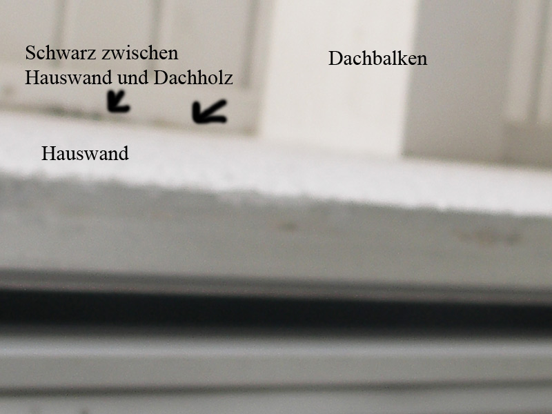

BeitragVerfasst am: 19.11.2011 16:02    Titel: So nun ein Foto Antworten mit Zitat
Leider nicht besonders gut, ich lehnte mich dazu aus dem Fenster im 1 OG. Das Dach ist nicht ausgebaut, hat auch kein Fenster und ist nur über eine Auszugsleiter zu erreichen.
Es ist bis zum Giebel mit Folie ausgekleidet.

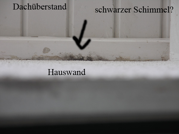

BeitragVerfasst am: 19.11.2011 16:09    Titel: Jetzt ein besseres Foto Antworten mit Zitat
Hier nun ein besseres Foto.

BeitragVerfasst am: 20.11.2011 01:35    Titel: Re: Dachbalken außen schon schwarz, sieht wie Schimmel aus Antworten mit Zitat
Hääähhh? Also ist das ganze außen? Und was hat das dann mit dem nicht Lüften des Dachraumes zu tun?

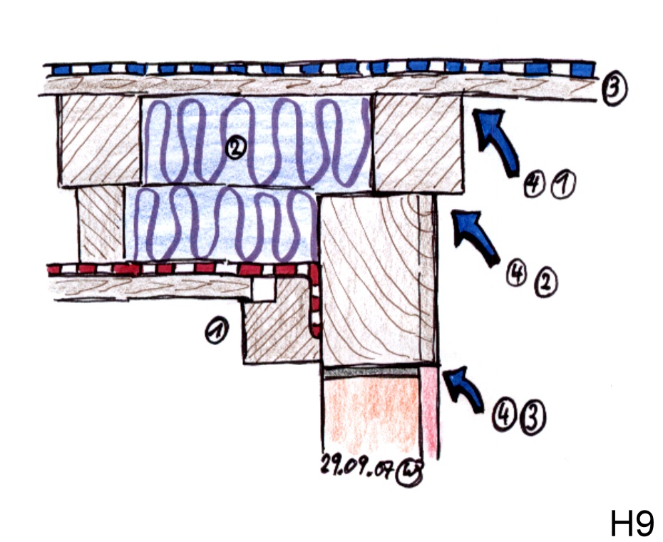

Die Skizze zeigt dir auf, wie eine solche Dampfbremse/Sperre hätte verarbeit werden müssen.
Mehr darunter unter www.BauFachForum.de unter Sanierungen. Dort und unter Holzbau >Dachanschlüsse<, sind gerade solche Schäden beschrieben.
Wenn über diese Dampfbremse, Feuchtigkeit über die Bauteile nach außen wandert, kannst du lüften so viel du willst. Der Schaden ist nicht zu vermeiden.
Gruß W. Berger www.BauFachForum.de
Der Soll Zustand. Wenn eine Dampfbremse im inneren, nicht verklebt und verflanscht ist, ist Sie nicht dicht.
