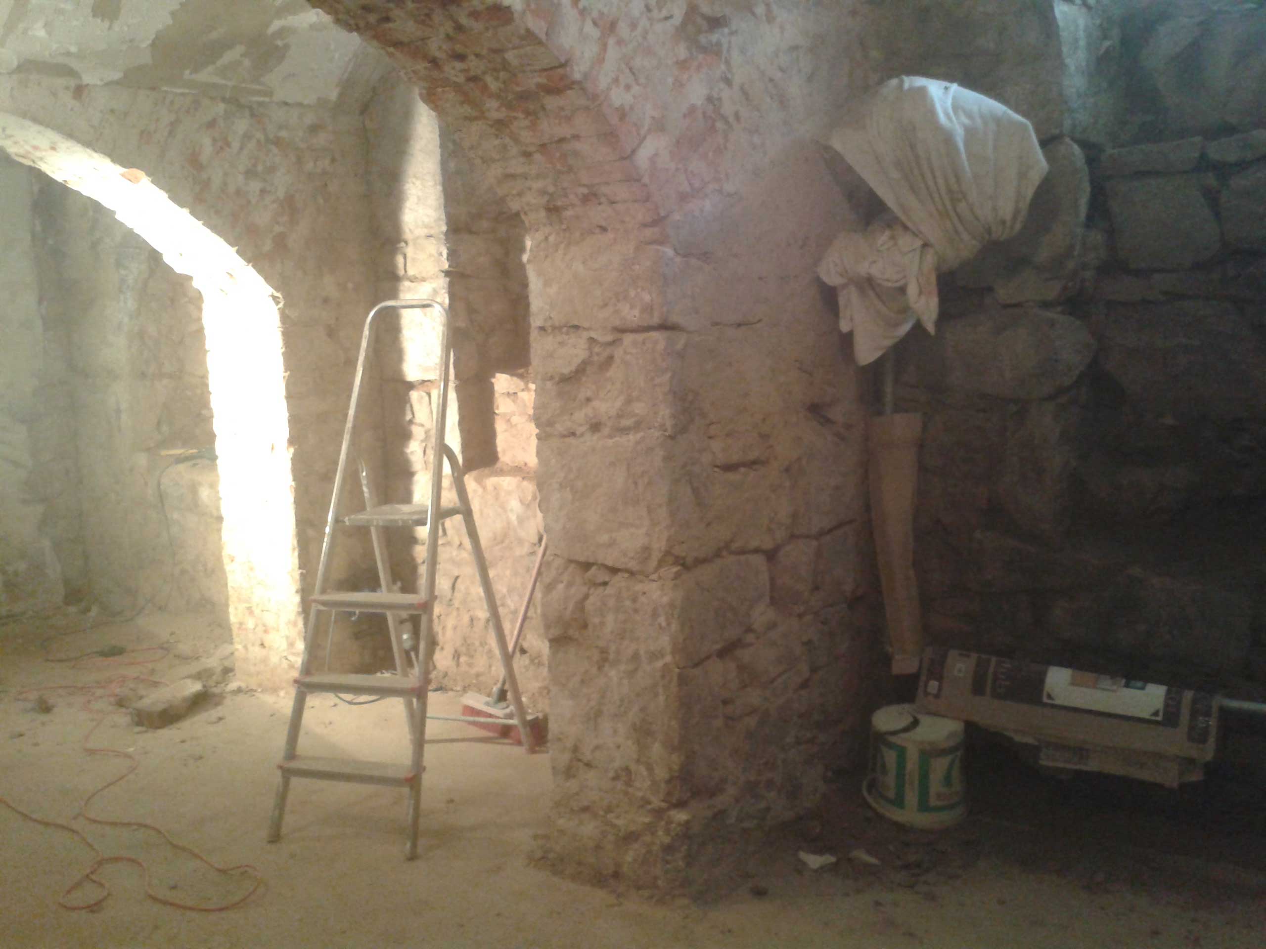

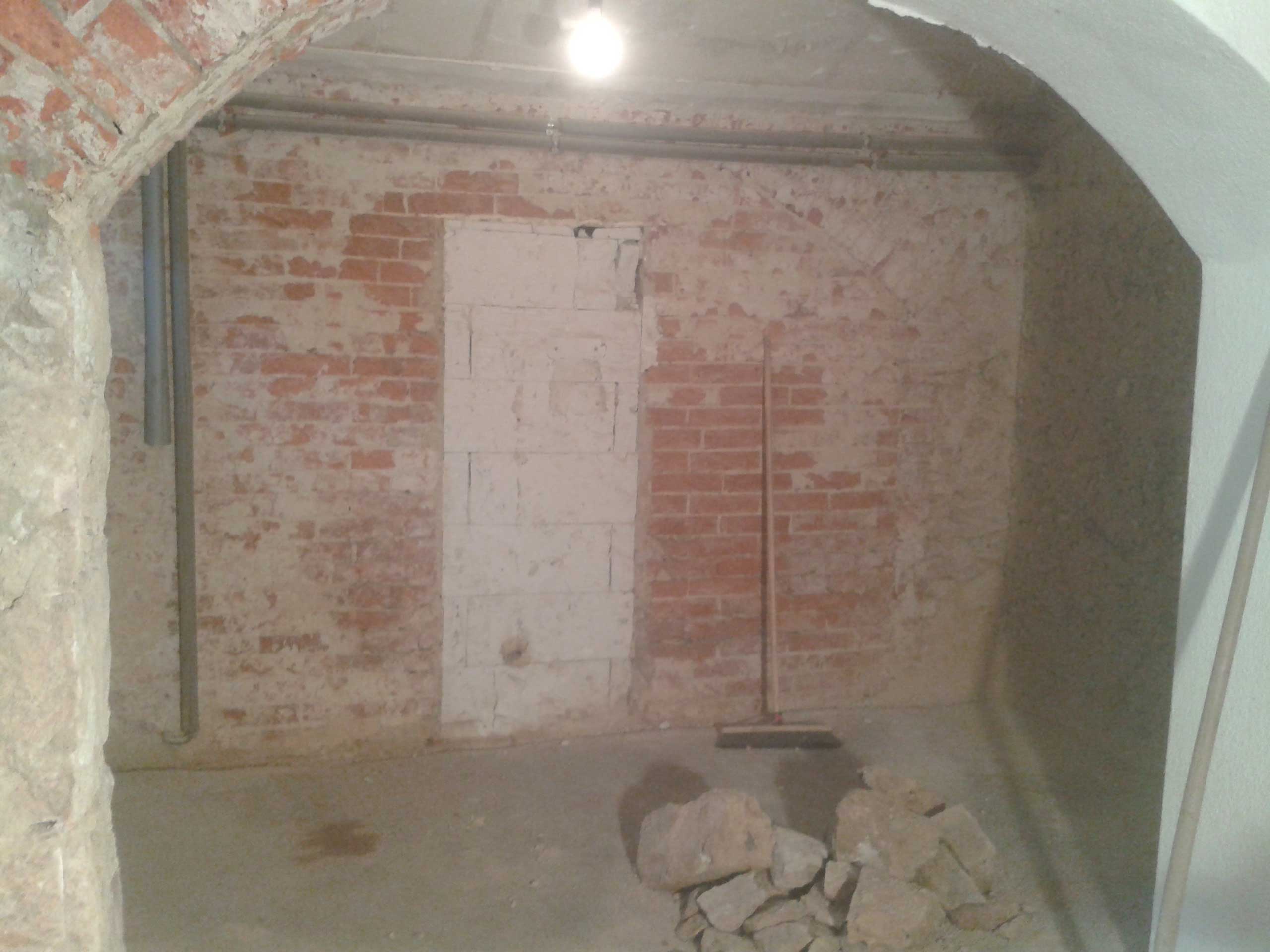

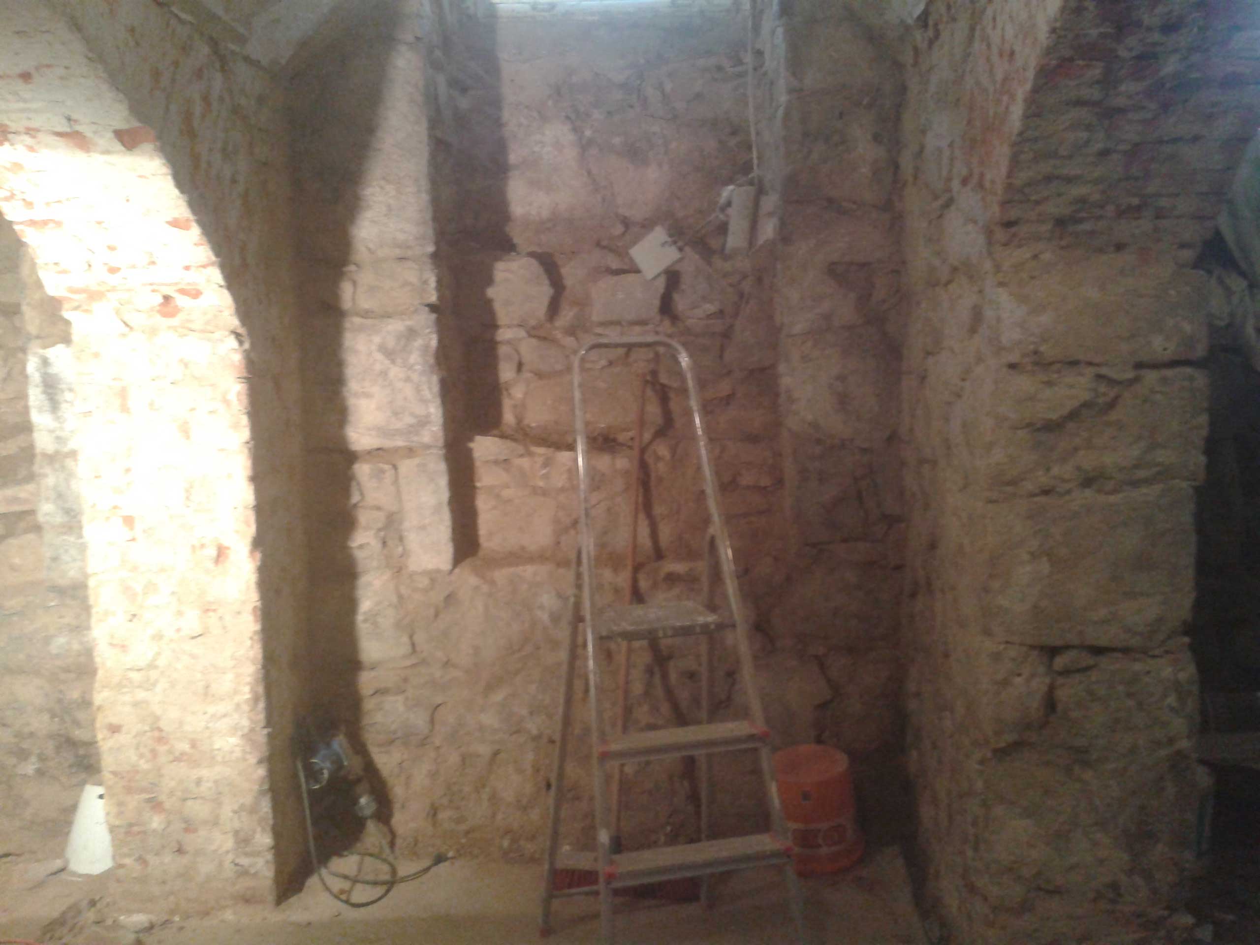

wir sind gerade dabei im Keller eines Mehrfamilienhauses den Putz abzuhacken und lassen den Bruchstein wieder ein wenig Luft atmen.
Frage: was nun?
Kurz zum Haus selbst: Im Keller ist bisher von außen nur die Wetterseite vertikal mit einer Mauer abgedichtet (ausgeschachtet ca. 4m), der Rest wurde noch nicht geschützt und es wird auch wohl noch eine ganze Weile dauern, um dort geeignete Maßnahmen treffen zu können.
Zur Baustelle: wir sanieren gerade einen Raum im Keller (ca. 25qm), der später als Weinkeller und Mehrzweckraum genutzt werden soll - ganzjährig.
Unser Ziel ist es, dem Bruchstein die Möglichkeit zu geben zu trocknen, da er ein wenig feucht ist. Deshalb haben wir den Putzt entfernt und wollen nur noch die Fugen zuschmieren. Andere Stellen sollen mit sogenannten Bruchsteinblenden verkleidet werden.
Frage: gibt es Möglichkeiten den Bruchstein auch von innen irgendwie trocken zu legen und welche Möglichkeiten der Sanierung würden da greifen. Außerdem, welche Stilvollen Möglichkeiten der Klinkerwand gibt es, sprich wie kann die verputzt/verkleidet werden, damit es zum Bruchstein passt.
Danke
Noschke

BeitragVerfasst am: 23.10.2012 09:19    Titel: Re: Putz ab und nun? -->Vorschläge für Keller Antworten mit Zitat
Also von der Wand von Außen kann nichts mehr kommen.
Wie sieht es mit der horizontalen Abdichtung aus.
Ist hier alles o.k. oder steigt hier weiterhin feuchti
gkeit auf.
Wie wolltest du denn weiter machen ?
Sanierputz ?
Was ist mit dem KEllerboden, ist der trocken ?
BeitragVerfasst am: 05.12.2012 21:46    Titel: Re: Putz ab und nun? -->Vorschläge für Keller Antworten mit Zitat
Kommt da noch was von Roberto???
Also, wenn man ein sauberes Sicht- bzw. Bruchsteinmauerwerk haben möchte, so ist das in diesem Zustand nur mit Sandstrahlen perfekt zu
erreichen. Der Aufwand lohnt sich aber. Sämtlich Fugen müssen erneuert
werden... am besten mit Kalk- Luftkalkmörtel. Damit gibt es auch keine
Feuchtigkeitsprobleme oder Spannungsrisse durch zu festes Fugenmaterial.
