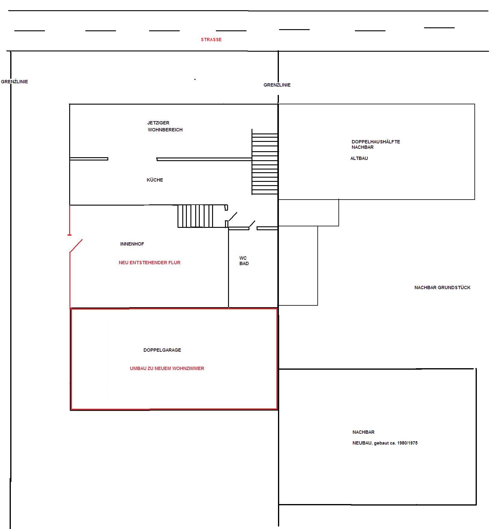

ich habe mal eine Frage an euch.
Wir haben ein Haus (Doppelhaushälfte) gekauft und die jetzige Wohnfläche (60 qm) ist halt klein für uns. Das Haus wurde irgendwann in 1930 gebaut und die Garage irgendwann in 1965. Das Haus ist auf 2 Etagen gebaut, unten Küche, Wohnbereich und oben Schlafzimmer und weiterer Zimmer. Allerdings ist die Deckenhöhe in der oberen Etage nicht so hoch. Es gibt noch ein Dachboden, der gar nicht ausgebaut wurde. Wir wollen die Garage und den Innenhof zu einem Wohnraum umbauen. Ich habe eine Skizze hier angehängt. Die Garage wollen wir evtl. auch aufstocken und eine Treppe im jetzigen Innenhof einbauen.
Wenn das klappen würde, würden wir die jetzige Küche mit dem Wohnbereich kombinieren, so dass die Küche grösser wird.
Könntet ihr mir bitte erklären was auf uns zukommt (z.B. Genehmigung Bauamt, muss ein Architekt beauftragt werden, etc. etc.?
Auch finanziell würde ich gerne wissen, wie hoch uns das kosten würde.
Skizze
 Dateigröße:  48.06 KB
 Angeschaut:  12854 mal

achso.
Die schwarze Linie ist der jetzige Zustand und die rote Linie ist unser Plan.
BeitragVerfasst am: 27.12.2012 12:57    Titel: Re: GARAGE UMBAUEN UND WOHNRAUM VERGRÖSSERN Antworten mit Zitat
Hallo Juliett,
also das ist wohl kein Problem, eure Vorstellungen zu verwirklichen...
Da hier eine größere Umbaumaßnahme mit Nutzungsänderung der ehemaligen Garage geplant ist, benötigen Sie eine Baugenehmigung. Daraus folgt, dass Sie einen Bauvorlageberechtigten Bauplaner hinzuziehen müssen. Suchen Sie sich also einen Architekten, bei dem Sie das Gefühl haben, das Sie dort gut aufgehoben sind und er Sie und ihre Wünsche "versteht". In der Regel merkt man das schon im Anfangsgespräch...
Er wir Sie beraten was machbar ist und er wird die Baugenehmigung mit den entsprechenden Unterlagen, Plänen, Statik, Wärmeschutznachweis, Energiebedarfsrechnung etc. beim Bauamt einreichen. Ist das erledigt und genehmigt, haben Sie die Wahl ob Sie selbst die entsprechenden Gewerke in Auftrag geben (Angebotseinholung, Vergleich, Beauftragung) oder Sie lassen das alles in der Hand des Planers, der das alles für Sie übernimmt.
Haben Sie in Sachen Bau "keine Ahnung", ist es besser, Sie lassen das alles vom Bauplaner managen. Das Bauvorhaben muss ja auch entsprechend den Plänen und Vorgaben des Planers umgesetzt werden. Laien können das oftmals nicht überschauen bzw. Fehler nicht erkennen.

Danke Peter.
Ja, ich glaube eine Baugenehmigung ist Pflicht. Nur was ich noch Gedanken mache, wie man die Garage noch eine Etage aufstockt. In den Bauzeichnungen der Garage im Jahre 1964 steht, dass man 1 Meter in den Boden gebuddelt hat, ob das ein Vorteil ist kann ich nicht sagen.
Was würdest du denn meinen, würde das gehen mit der Garage und zusätzlichen 1. OG dadrüber mit einer Treppe im Innenhof (Neues Flur)?
Von Kosten her habe ich auch völlig keine Ahnung....

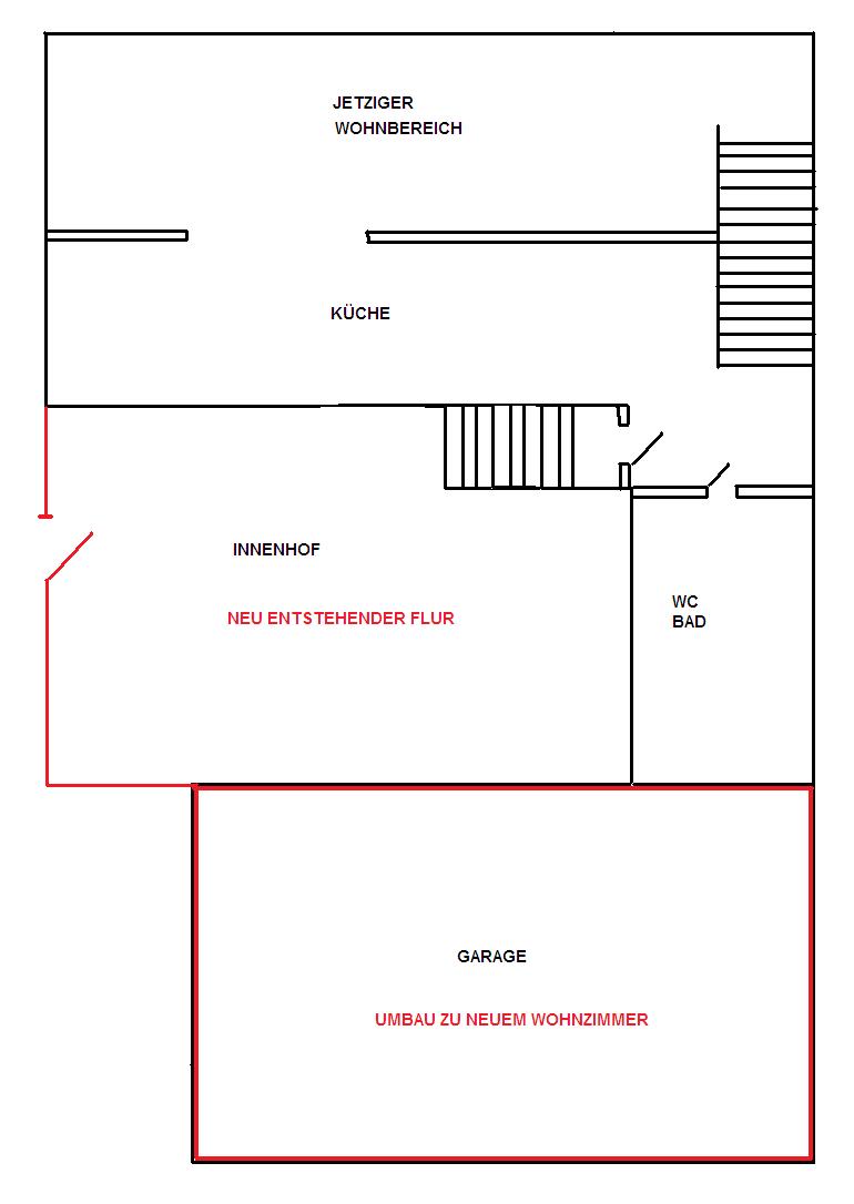

BeitragVerfasst am: 01.01.2013 13:37    Titel: Re: GARAGE UMBAUEN UND WOHNRAUM VERGRÖSSERN Antworten mit Zitat
ich habe die Skizze überarbeitet und nochmal angehängt.
Vielleicht versteht man mich jetzt besser Smile)
Danke für eure Tipps.........
Grüsse,
Juliet

BeitragVerfasst am: 03.01.2013 08:11    Titel: Re: GARAGE UMBAUEN UND WOHNRAUM VERGRÖSSERN Antworten mit Zitat
Hallo Juliet,
Der Meter in den Boden gebuddelt... Sieht so aus als ob es sich hier um das Fundament handelt. Dieses muss frostfrei gegründet werden, deshalb mind. 80 cm bis 1 Meter in den Boden "gebuddelt wird... Das ist schon mal eine gute Grundlage... Ob aufgestockt werden kann, vermag ich aus der Ferne nicht zu beurteilen. Das Fundament muss für eine Aufstockung auch ausgelegt sein. Deshalb muss der Planer bzw. Statiker sich vor Ort von dem Ist-Bestand überzeugen...
Zu den Kosten: Man kann mit einer Faust-Regel arbeiten, dann weist du ungefähr was dich das alles Kosten wird. Rechne die Gesamt- Quadratmeter "mal" (X) mit 800 bis 1000 EUR... Beispiel: 50 qm x 800 EUR = 40.000 EUR. In diesem Betrag ist dann alles enthalten... Rohbau, Ausbau, Elektro, Heizung und Sanitär mit Objekte, Fenster, Türen. Eigenleistungen sind hier nicht enthalten. Die 800 bis 1000 EUR beziehen sich auf einfachen Standart.

BeitragVerfasst am: 03.01.2013 13:24    Titel: Re: GARAGE UMBAUEN UND WOHNRAUM VERGRÖSSERN Antworten mit Zitat
Ja, möchte man meinen... Mit viel Eigenleistung könnt ihr einiges gut machen.
Immerhin, an der ENEV kommt ihr nicht vorbei... Sind die Garagenwände stark genug für eine Aufstockung? Min. 24 cm sind schon erforderlich. Wärmedämmung, Abriss Altdach, Einbau kompletter Fußboden und Decke Obergeschoß. Komplett neues Dach Obergeschoß, Fenster, Treppe etc. Das sieht im ersten Augenblick nicht viel aus, aber auch euer Um-/Anbau hat es in sich....
Den größten Fehler den ihr machen könnt: Allzu blauäugig an die Baumaßnahme herangehen. Gerade aus diesem Pool können die Privatsender bei ihren Hausbau-Sendungen schöpfen.
Aber gut durchdacht und geplant bekommt ihr das hin, also ohne einen Bauplaner (der muss sowieso wegen der Statik und der Wärmeschutzberechnung sein) lieber die Finger davon lassen
Juliet, ich will euch den Umbau nicht "mies" machen. Ich kenne so einige Leute, die so etwas unterschätzt haben und ihr eigenes Können überschätzten...
