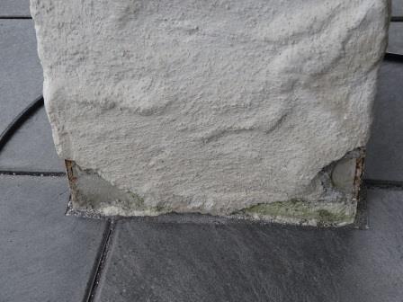

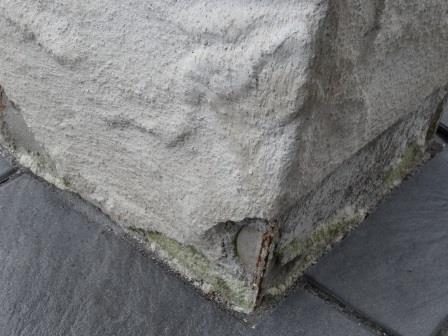

Hallo Zusammen,
habe ein Problem. Haben vor 3 Jahren unsere Terasse umgebaut. Jetzt platzt an einer Stelle an unserer Außenwand der Putz ab. Was kann ich hier machen, um diese Stelle richtig abzudichten?
Unter den Terassenplatten befindet sich eine Betonplatte und darauf die Unterkonstruktion aus Splitt und Mineralbeton für die Terasse selbst.
Ich gehe davon aus, dass ich die Terassenplatten um diese Stelle komplett entfernen muss um von ganz unten, also von der Betonplatte aus abzudichten. Ist das richtig?
Aber wie stelle ich das am besten an? Und wie macht man das am besten, damit durch den Druck der Platten und die Feuchtigkeit kein Schaden mehr entstehen kann?
Vielen Dank schon einmal für eure Tipps. Bin echt im Moment etwas ratlos.

Ich denk mal nicht genug abgedichtet, oder falscher putz.
Sieht nach frostschaden aus. Feuchtigkeit zieht hoch, sieht man, friert, und spreng deinen putz weg.
Unter dem sockel, sollte eine (kleine) schicht z.b. teerpappe sein, schweißbahn geht auch. 2-4mm langen.
Beton hat eine eine eigenart in der übergangsphase von kalt zu warm oder umgekehrt, es zieht wasser, blüht, ect.
deinen fliesen macht das nichts aus, dort steht der schnee, oder das wasser in der übergangszeit, aber genau das wasser darf nicht an den beton ran kommen.

So machste das:
Platten um den Pfosten aufnehmen und seitlich lagern.
Splitt und Mineralbeton aufnehmen bis auf Betonplatte.
Unter dem Pfosten (gemauert?betoniert?) die hoffentlich vorhandene Sperrschicht (Horizontalsperre) freilegen.
Geschädigten Putz entfernen.
Pfosten ab Betonplatte bis mindestens Oberkante Flächenbelag von losen Bestandteilen befreien/säubern - Stahlbürste, Hammer, Hochdruckreiniger,...)
Große Fehlstellen/Löcher je nach späterem Abdichtungssystem wieder beispachteln. z.b. mit Zementmörtel, Betonspachtel, Schnellzement (Racofix),...
Putz wieder bis OK Flächenbelag ergänzen.
Dann Dichtschlämme satt auf den Pfosten bis mindestens OK Flächenbelag auftragen. Am besten 2K-Material, 2-maliger Auftrag und gerne auch etwas höher wie OK Flächenbelag.
Alternativ geht auch bituminöse Dickbeschichtung - Verarbeitung entsprechend dem Herstellerhinweis. Hier unbedingt bei der erneuten Verlegung des Flächenbelags eine Schutzbahn vor die Dickbeschichtung stellen. z.b. Mauersperrbahn aus PVC oder ein Stück Teichfolie wenn vorhanden, Noppenbahn mit Gleitfolie geht auch, ebenfalls eine dünne Styrodur- oder Styrophorplatte. Auf keinen Fall darf der Mineralbeton und das Bettungsmaterial direkt an der Diickbeschichtung anliegen, kann wieder zu Schäden führen.
Ebenfalls alternativ Schweißbahn oder selbstklebende Bitumenbahn - hier muss die Fläche aber wirklich eben/glatt sein - kann ich aus der Ferne bei Dir nicht beurteilen.
Pfosten in irgendwelche Folien wickeln oder Teerpappe anlegen bringt gar nichts - alles schon gesehen - Feuchtigkeit kann dann auf Dauer wieder in den Pfosten einziehen.
Bei allen Varianten bitte die Hersteller- und Verarbeitungshinweise beachten - gerade die Trocknungszeiten sind zwingend einzuhalten.
Mineralbeton wieder einbauen und verdichten.
Plattenbelag eventuell an die neuen Putzkanten anpassen und verlegen.
Dat wars.....
Viel Spaß, Erfolg und Geduld bei der sorgsamen Abdichtung.

Hallo Zusammen,
vielen Dank für die schnellen und auch hilfreichen Antworten.
Ich denke dass unter dem Pfosten betoniert wurde. Bin mir aber nicht 100% sicher.
Bei der Dichtschlämme ist doch auch immer so eine Art Pappenbahn dabei oder nicht? Wenn ich die Dichtschlämme bis Flächenbelag OK über den Putz ziehe, wird das ja sicherlich optisch nicht gerade schön aussehen. Gibt es hier eine Möglichkeit dies auszubessern?
Dichtschlämme wäre zur Behebung meines Problems wahrscheinlich die beste Lösung oder? Diese muss ja dann bis zur Betonplatte gehen oder?
BeitragVerfasst am: 20.04.2013 15:32    Titel: Re: Wand an Terasse platzt der Putz ab Antworten mit Zitat
Bei der von uns genutzten Dichtschlämme ist auf jeden Fall mal keine "Pappenbahn" dabei.
Auftrag Dichtschlämme - hier hab ich die Abläufe vertauscht.
ERST Dichtschlämme, DANN den Putz. Dann kannst die Dichtschlämme auch etwas höher werden, wird ja durch den Putz wieder überdeckt.
Dichtschlämme bis zur Betonplatte und auch gut 10-15cm die Platte um den Pfosten streichen. Die Sperrbahn muss erkennbar mit integriert sein.
Wahrscheinlich ist bei Dir Dichtschlämme das Beste, könenn auf jeden Fall die wenigsten Fehler entstehen.

Hierzu hab ich jetzt noch eine Frage, ist zwar schon eine Weile her, aber ich komm jetzt erst dazu das Problem zu beheben.
Wenn ich die Dichtschlämme zuerst anbringe und dann den Putz darüber auftrage, platzt dieser dann nicht wieder ab, da die Feuchtigkeit ja wieder hinter den Putz kommen kann? Oder liege ich hier in meiner Annahme jetzt falsch?
Vielen dank schon mal
