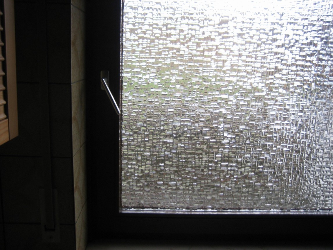

hallo ihr,
Unser Haus ist Baujahr Mitte 70 und ferfügt noch über Holzfenster (2fach verglast).
Ich möchte nun dem Thema Energieverschwendung Rechnung tragen, da es in den Räumen trotz Heizung immer an den Fenstern kalt ist und ein wenig zieht. Sicher sind die Fenster nicht mehr dicht, möchte sie allerdings auch nicht entfernen.
Habe festgestellt, daß die Fenster auch nicht über eine Dichtung verfügen, mein Gedanke war zunächst, daß diese porös sein könnte, aber siehe da, die Fenster haben gar keine Dichtung...
Kann ich bei diesen Fenstern eine Dichtung nachrüsten ?
Ich möchte allerdings (wenn es irgend geht) die Fenster nicht bearbeiten lassen (habe etwas von Nuten fräsen lassen gelesen...) sondern den Zustand möglichst behalten.
Gibts hier Hoffnung ?

Was du versuchen könntest, ist die Fenster mit einem Dichtband ab zu kleben am Überschlag. Aber das ist wirklich nur eine Notlösung!
Ich würde die Fenster austauschen!

Es ist ziemlich viel Aufwand Fenster nachzurüsten. Meistens bringt es nicht den Erfolg, den man sich verspricht. Man kriegt die Fenster nie mehr so dicht und pfeift dann trotzdem aus allen Ecken und Enden.
Lieber gleich das Fenster austauschen. Ich glaube die Fenster sind auch nicht so groß, oder?
Fenster austauschen ist keine Hexerei. Ich habe im Netz eine gute Anleitung dafür gefunden. Sieh mal hier:
http://www.montage-ratgeber.de/fenster-montage/
Da steht zwar was von Neubauten, aber im Prinzip ist dies das Gleiche. Beschrieben ist dort auch, wie man das alte Fenster ausbaut.

fehlende Dichtungen in alten Fenstern nachträglich einzubauen ist (war) möglich. Dazu gab es tatsächlich spezielle Nut-Fräsen für Fenster. In diese gefrästen Nuten konnten Gummidichtungen eingedrückt werden. Oft war es so, das die Fenster nach dem Einbau der Gummidichtungen sich sehr schwer oder gar nicht mehr schließen ließen. Dann sind noch komplizierte nachjustierungen der Flügel erforderlich, die bei älteren Beschlägen nicht möglich bzw. nich vorgesehen sind.
Ob das bei dem Alter der vorhandenen Fenster sinnvoll ist vermag ich nicht zu beurteilen. Die Kosten für diese arbeiten sind nicht wenig, von daher der Einbau neuer Fenster sicherlich sinnvoller ist, auch in Hinblick auf den Wärmeschutz und eben der ENEV.

überleg mal was ein gutes neues fenster kostet, kunststoffrahman mit 3 fach verglasung, uwert 0.7-0.8 kost kaum 500 euro.
Damit hast du dann ruhe
Wir hatten damals alte holz schwenkfenster, dichtung rein, temperatur umschwung und du hast die dinger nur mit gewalt zubekommen. Meine Frau schafte es nicht Wink
