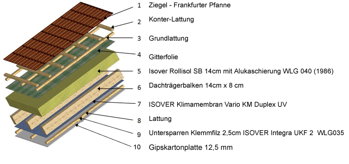

Dachgeschoss ist aktuell wie folgt aufgebaut:
1 - Ziegel - Frankfurter Pfanne
2 - Konter-Lattung
3 - Grundlattung
4 - Gitterfolie
5 - Isover Rollisol SB 14cm mit Alukaschierung WLG 040 (1986)
6 - Dachträgerbalken 14cm x 8 cm
7 - Lattung

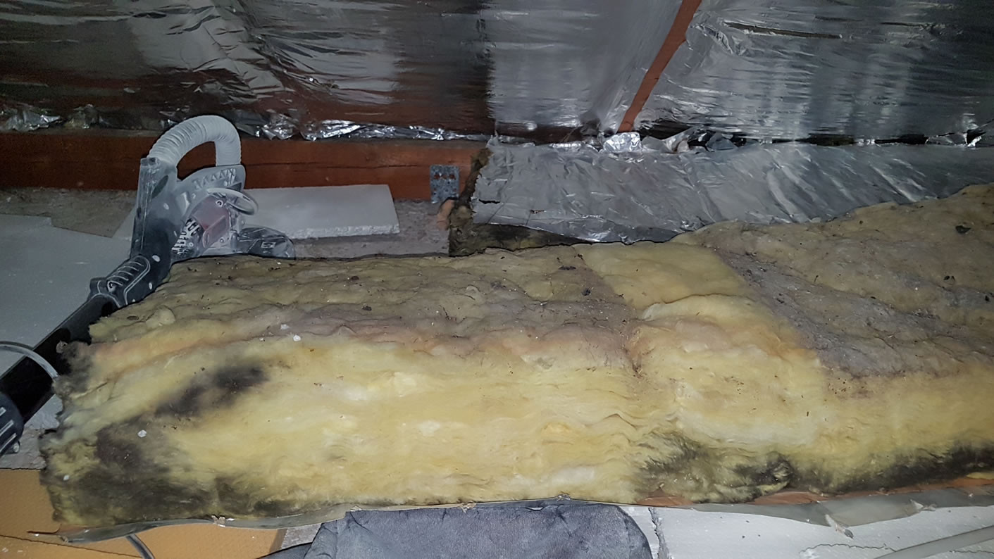

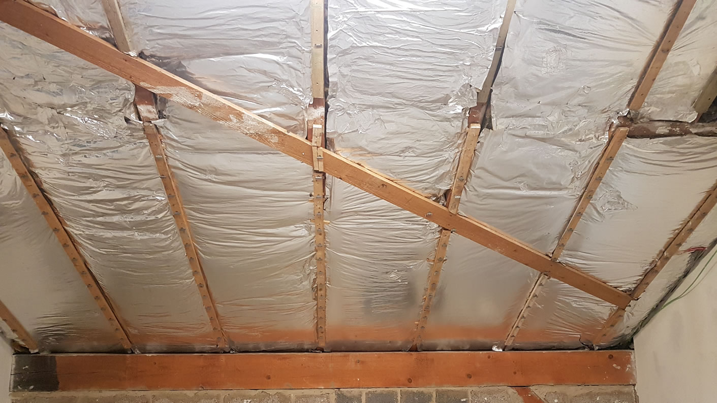

Ich würde gerne die bestehenden Dämmung Rollisol mit WLG040 belassen. Die aufgebracht Alukaschierung dient, so weit ich nachlesen konnte als Dampfsperre. Da diese aber lückenhaft ist, ist es an manchen Stellen, speziell an den Seiten zur Wand oder bei Löchern, zu schwarzen Stellen der Mineralwolle gekommen.Ich habe mir sagen lassen, dass das Ablagerungen von Staub/Feuchtigkeit etc sind, da Mineralwolle selbst wohl nicht schimmeln kann.
Meine Idee war nun die bestehende Löcher zu flicken, schwarze Stellen auszutauschen und darunter noch eine komplett neue Dampfbremse (ISOVER Klimamembran Vario KM Duplex UV) zu installieren um den Raum bzw. den Zugang zu Mineralwolle dicht zu machen.
Darunter soll noch einen Zwischensparrendämmung (Untersparren Klemmfilz 2,5cm ISOVER Integra UKF 2 WLG035). Anschließend wollte ich eine Gipskartondecken einbauen
Siehe Bilder
Fragen.
1. Was meint ihr zu der Idee?
2. Entsteht dabei ein Risiko wenn unter der Dampfsperre die Klimamembran ist?
