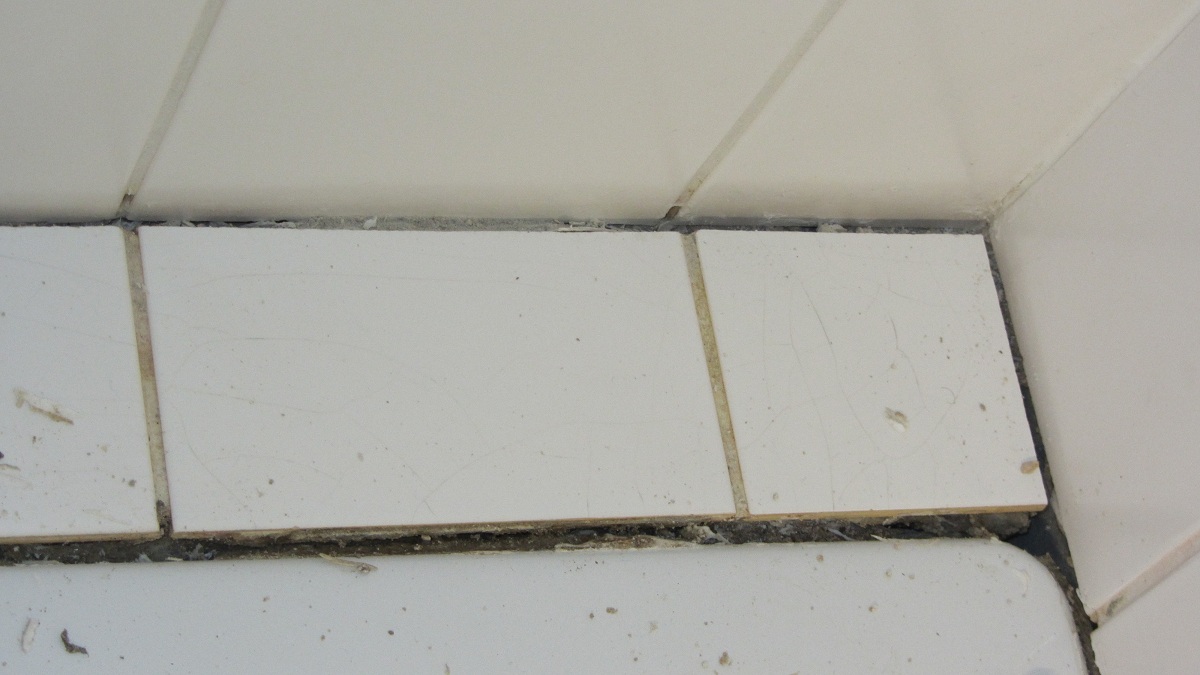

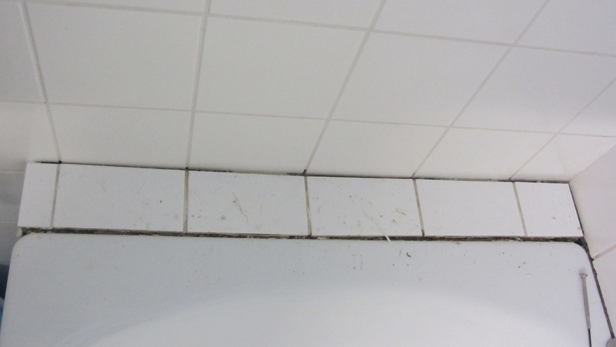

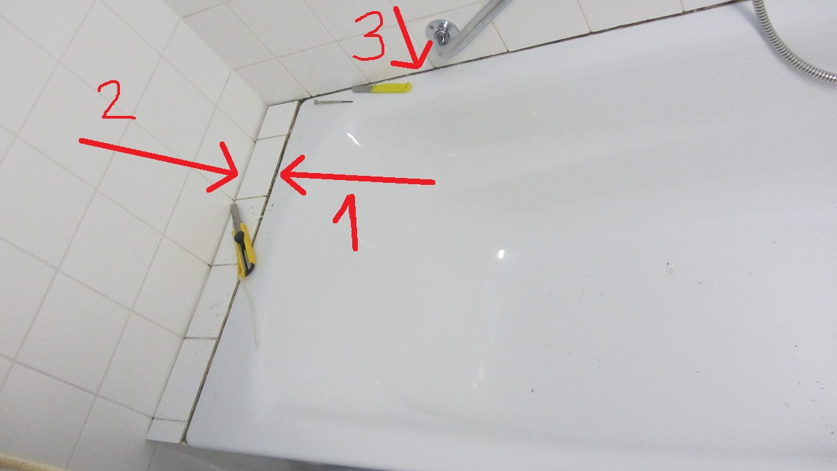

möchte gerne Fachmännische Meinung hören, bevor ich bei mir zu Haus Pfusche.
Es geht nämlich um Badezimmer, und genauer um Spalte zwischen den Fliesen und Badewanne.
Bevor jemand Antwortet, habt mitleid mit mir und schaut Euch die Fotos an...
Was soll ich da für Füllung nehmen, Feugenmasse oder doch Silikon ?
Die Löcher sind so Groß wie .....
Ich möchte Feste und möglichst Dauerhafte Füllung haben.
Will mir auch jede 3-4 Jahre Silikonentfernung sparen !!!
LG und bedanke mich für Eure Hilfe Very Happy

An Silikon wirst du wohl nicht vorbei kommen....
Starre Verfugungen können reißen und durch diese Risse dringt Feuchtigkeit in den Untergrund...

Ich würde dir auch Silikon empfehlen.

Hallo, würde dir auch Silikon empfehlen ist besser und verschmutzt nicht wie die Fugen, und ist gut wegen der Feuchtigkeit in den Badezimmer. Viele Grüße
