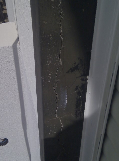

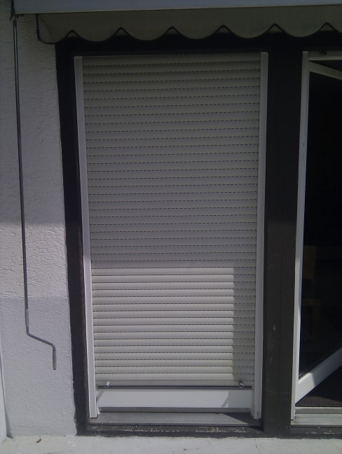

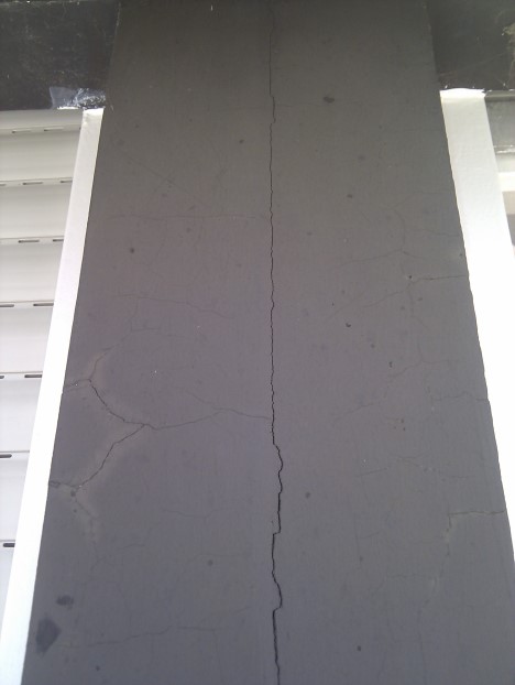

wir haben ein Fertighaus gekauft.
Stahl-Beton-Fertighaus
Jedoch sind nach 30 jahren ein paar Arbeiten Notwendig, unter anderem mein neues Projekt.
Diese Rahmen um die Fenster und Türen, weisen leichte Risse auf.
Wobei die Türen die meisten haben.
Jetzt meine Frage, wie bzw. womit kann ich diese Risse verschliesen?
Würde gerne die Rahmen Streichen.. Nur mit Acryl wird nicht die Lösung sein.
Hoffe wie immer auf hilfreiche Infos

BeitragVerfasst am: 11.08.2012 16:48    Titel: Re: Risse im Beton-Rahmen um Fenster/Türen Antworten mit Zitat
Mehrer Feagen hierzu:
Welche Risse sind Innen und Außen?
Welches Grundmaterial: Putz, Faserplatten,
Beton?
Sind dies Schwindrisse, Setzrisse oder Bewegungsrisse?
Besten Dank
Maddin77
Beiträge: 100
BeitragVerfasst am: 11.08.2012 23:23    Titel: Re: Risse im Beton-Rahmen um Fenster/Türen Antworten mit Zitat
Modlog hat folgendes geschrieben:
Die Rissen sind alle nur Außen, also im Haus ist von dem Rahmen nichts zu sehen
Beton?
Das müsste der blanke Beton sein
Das kann ich nicht beantworten.
Wir haben das Haus seit 1 Jahr und die waren von Anfang an.
Die Risse sind aber zu 98% nur an den Tür Rahmen von der Terrasse. Die Fenster Rahmen sind fast alle gut...
BeitragVerfasst am: 11.08.2012 23:34    Titel: Re: Risse im Beton-Rahmen um Fenster/Türen Antworten mit Zitat
Damit die Risse nicht wieder kommen, solltest du die Risse mit einem Flexiblen Spachtel verschließen...
Hierfür könnte der "Gummimörtel" von MEM gut geeignet sein, Die Risse mit einem scharfen Meissel auskratzen bzw.erweitern, damit ordentlich Material reinpasst...
Alternativ Kunstharzspachtel oder Epoxidharzspachtel als Betonersatzstoff.
Maddin77
Beiträge: 100
BeitragVerfasst am: 12.08.2012 14:55    Titel: Re: Risse im Beton-Rahmen um Fenster/Türen Antworten mit Zitat
Meint ihr wirklich das ich da was Aufstemmen soll, um mehr rein zu bekommen?
Ich würde die Risse zu 95% nur als Haarrisse bezeichnen..am besten irgendwas mit einer Spritze rein drücken und solange bis es rausläuft, danach verstreichen und warten bis es ausgetrocknet ist...
Der Gummimörtel wird wohl in die feinen/kleinen Risse nicht reingehen.
bye
BeitragVerfasst am: 13.08.2012 08:00    Titel: Re: Risse im Beton-Rahmen um Fenster/Türen Antworten mit Zitat
Hallo Maddin,
die Risse kannst du verkleben mit Fischer Injektionsmörtel, der ist zwar eigentlich für Befestigungen in Wänden, lässt sich aber auch für die Risssanierung verwenden. Die Kartusche kann mit einer normalen Silikonauspresspistole ausgedrückt werden. Die beiden Reaktionsmedien werden in einer speziellen Mischdüse beim auspressen zusammen geführt und durchmischt. Durch die Spitze kannst du damit auch kleine schmale Risse zudrücken, evtl. bei Bedarf mit einem dünnen Holzplättchen in den Riss schieben/drücken...
http://www.ebay.de/itm/Fischer-FIS-VS-300-T-Injektionsmortel-Verbundmortel-mit-Zulassung-/170867256170?pt=DE_Heimwerker_Baustoffe&hash=item27c87b6b6a
Du sollst die Risse nicht groß aufstemmen, sondern nur flankenmäßig vergrößern, so das du eine kleine V-Fuge hast. Darin hält sich die Spachtelmasse besser. Und das erreicht man, indem man mit einem scharfen Meissel, die Risse mehrmals "langzieht" Meissel mal längs und quer zum Riss ziehen.
Hast du das Zeug drin, mit einem flexiblen Spachtel die Risse verschliessen.
Damit lassen sich freilich nur die größeren Risse verschließen. Haarrisse mit einer elastischen Farbe überstreichen...
Maddin77
Beiträge: 100
BeitragVerfasst am: 13.08.2012 11:05    Titel: Re: Risse im Beton-Rahmen um Fenster/Türen Antworten mit Zitat
Okay
Danke den Mörtel/Kartusche haben wir sogar in der Arbeit... Werde das mal versuchen damit...
Wenn er ausgehärtet ist, kann ich den ja normal auch anschleifen/abschleifen damit er optisch zum Rest passt.
Elastische Farbe hab ich noch nicht gehört, aber STO wird da schon was im Programm haben.
DANKE
